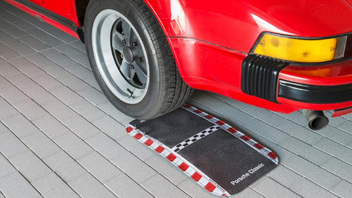

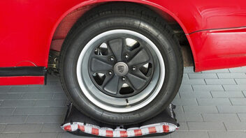

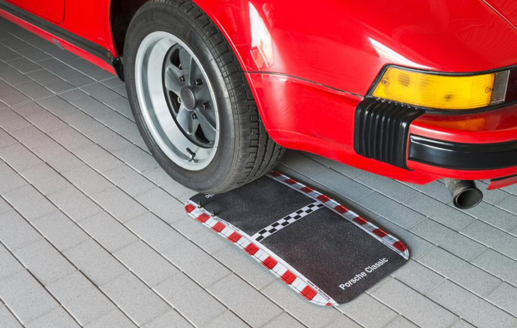

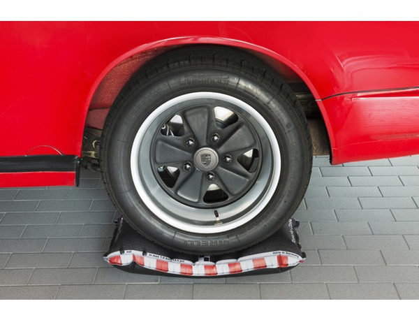

Um bei sehr langen Standzeiten die Standschäden und eventuelle spätere Reifenschäden zu minimieren, bieten wir aus dem Porsche Programm DIESE Reifenschoner an, die besonders für unsere Oldtimer-Fans, deren Autos oft Jahrelang auf einem Punkt stehen, interessant sein dürften.
