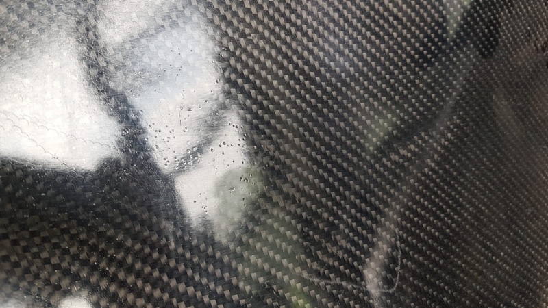

ein Kunde hatte bei uns vor einiger Zeit einen Carbon Spoiler bestellt, der von uns im Rohmaterial ohne Klarlack oder Buntlack ausgeliefert wurde.
Sein Lackierer teilt ihm nun mit, dass aufgrund der erkennbaren Poren, ein Materialfehler vorliegen würde. (siehe Bild)

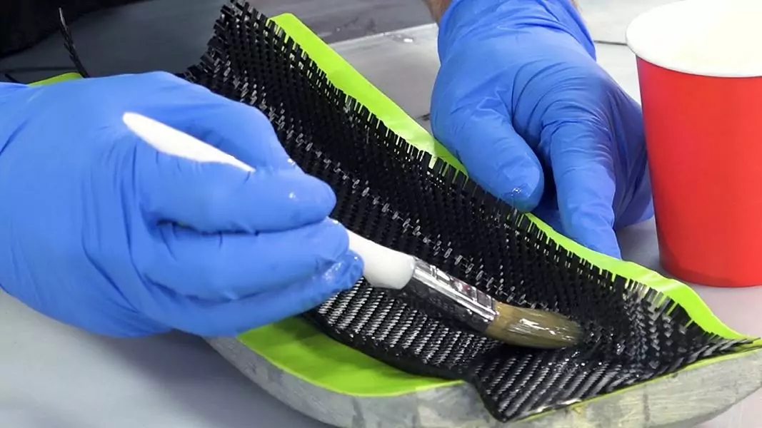

Bei dem von uns gelieferten Artikel handelt es sich um einen einfachen Spoiler, der aus #Kohlenstoff #Gewebe #Fasermaterial im #Rohzustand, unlackiert, in Verbindung mit #Epoxy #Harz, aus mehreren #Lagen #Kohlenstoff-Fasermatten, im #Handlaminierverfahren hergestellt wurde.
Das Handlaminierverfahren ist für die #Herstellung #kostengünstiger, nicht #strukturell tragender #Teile, und nicht für ultra-hohe #Belastungen wie Achsen, Lenker oder Streben etc., ausgelegt.
Die von Hand laminierte #Carbon-Teile müssen im Nachhinein nicht mehr getempert werden um so die ihre #Festigkeit zu erhalten, so wie das z.B. bei im #Vakuum Verfahren hergestellten #Carbon #Teilen oder #Prepreg Carbon Teilen der Fall ist.
Bei diesen von Hand hergestellten Teilen kommt es bei der Herstellung regelmäßig dazu, dass auf der Innenseite, die Seite die der Form zugewandt ist, marginale Poren, die aus mikrofeinen Lufteinschlüssen bestehen, auf der Oberfläche erkennbar sind. Dieser Umstand ist bei Handlaminat nicht zu vermeiden.
Je nachdem wie das Material vom Kunden weiter verwendet werden soll, werden diese feinen #Poren durch den nächsten Arbeitsgang, z.B. durch die Veredelung der Oberfläche mit Klarlack, vollständig beseitigt.

Im Resume bleibt festzustellen, dass die aufgezeigten Poren im Roh-Laminat weder einen Mangel noch einen Materialfehler darstellen, sondern beim #Handlaminat von #Carbonmatten produktionsbedingt, und damit nicht zu vermeiden sind.
