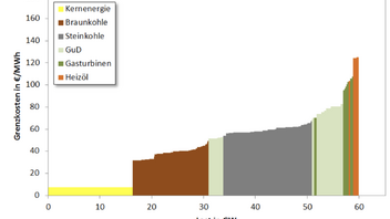

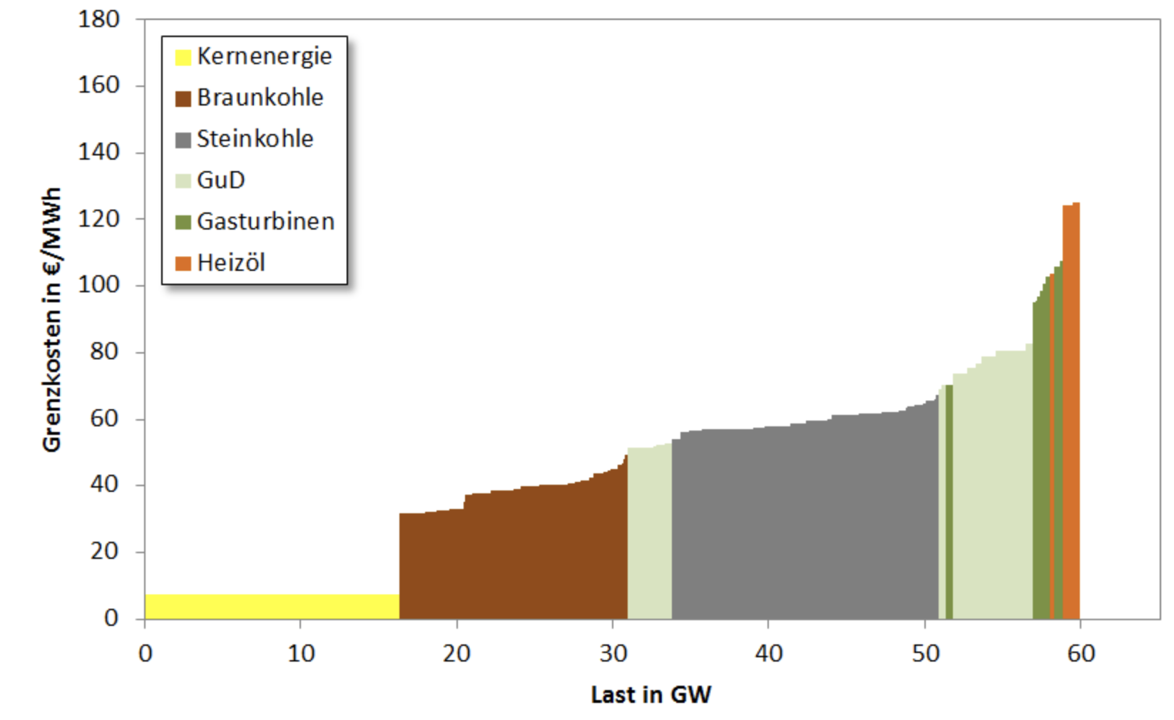

Trotzdem wird z.B. die Windenergie immer weiter ausgebaut, und gleichzeitig sollen unsere Kernkraftwerke abgeschaltet werden. Dabei beeinflussen doch unsere Gaskraftwerke unsere Stromkosten so enorm, weil die Preisgestaltung nach dem Merit-Order-Prinzip vorgenommen wird. Dieses Prinzip der Preisgestaltung legt die Reihenfolge der Vorteilhaftigkeit in den Einsatzreihenfolgen von Kraftwerken fest. Diese Einsatzreihenfolgen werden durch die Grenzkosten bei der Stromerzeugung bestimmt.
Was ist das und wie funktioniert dieses System der Grenzkosten?
