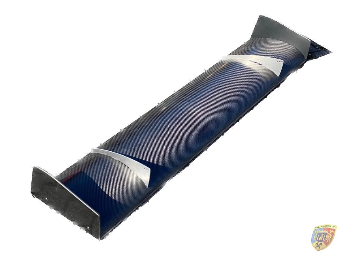

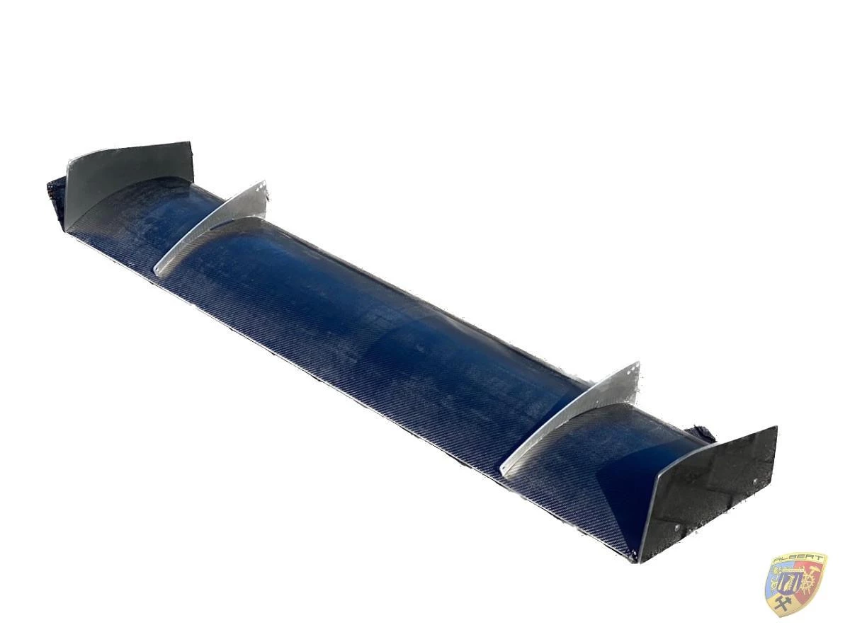

    Auf den Bildern ist gut zu erkennen, dass es sich nicht um einfache Halter handelt, sondern um Aluminium-Elemente, die direkt in das Carbon-Spoilerbrett einlaminiert sind. Diese Einlaminate übernehmen die komplette Krafteinleitung in das Bauteil. Der Spoiler selbst ist somit kein starres Bauteil, sondern ein tragendes, elastisch arbeitendes Strukturteil.
