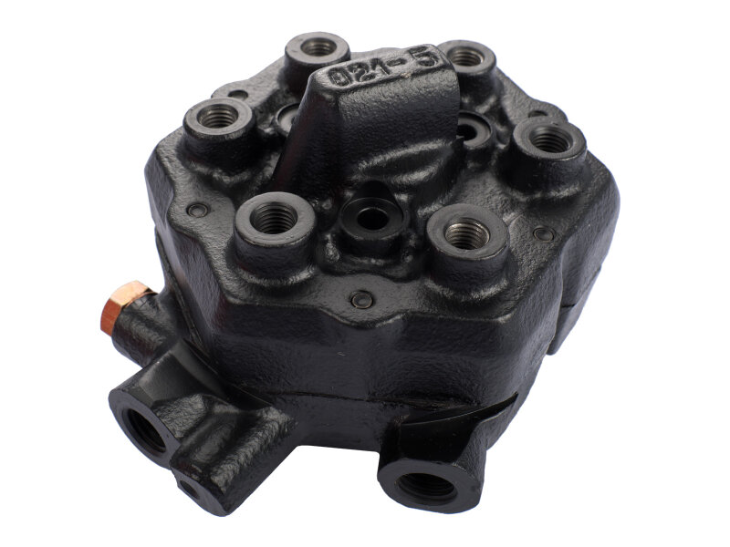

    Ursächlich ist in vielen Fällen ein zu schneller Druckabfall im Kraftstoffsystem nach dem Abstellen des Motors. Die K-Jetronic ist darauf angewiesen, dass ein gewisser Restdruck im System erhalten bleibt, um beim erneuten Start sofort ausreichend Kraftstoff zur Verfügung zu stellen. Fällt dieser Druck zu schnell ab, etwa durch einen defekten Druckspeicher, ein undichtes Rückschlagventil an der Kraftstoffpumpe oder durch nicht mehr dicht schließende Einspritzventile, kommt es zu Startschwierigkeiten.

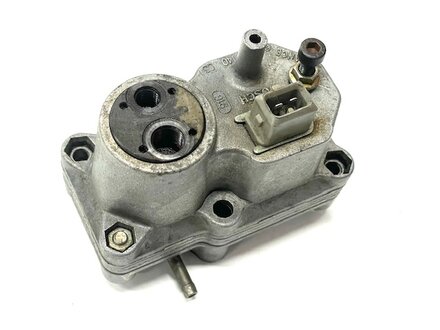

    Ein weiterer Einflussfaktor ist der Warmlaufregler, der den Steuerdruck der Einspritzanlage abhängig von der Motortemperatur regelt. Funktioniert dieser nicht korrekt, kann das Luft-Kraftstoff-Gemisch im warmen Zustand zu mager oder zu fett sein, was den Start zusätzlich erschwert.

    Die Instandsetzung erfordert in der Praxis eine systematische Überprüfung des Kraftstoffsystems, insbesondere des Haltedrucks, der Dichtheit der Einspritzventile sowie der Funktion von Druckspeicher und Warmlaufregler. In vielen Fällen liegt keine einzelne Ursache vor, sondern ein Zusammenspiel mehrerer altersbedingter Verschleißerscheinungen innerhalb des Systems.
