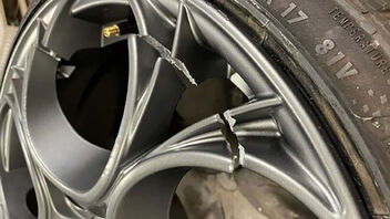

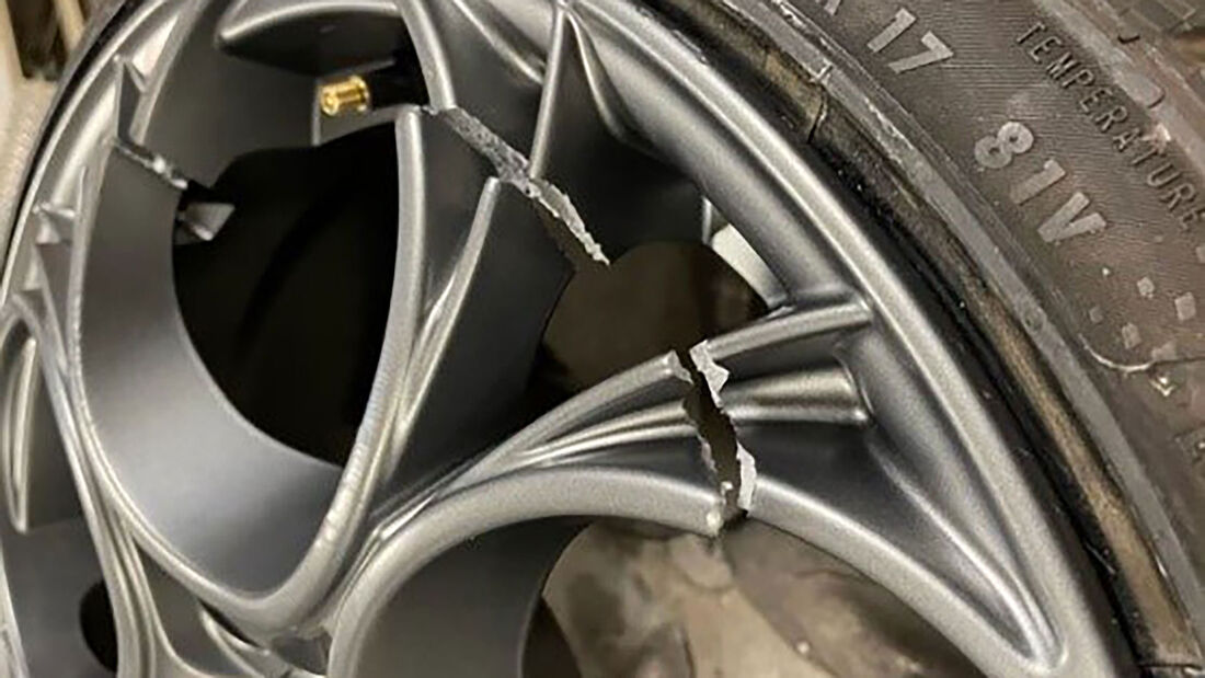

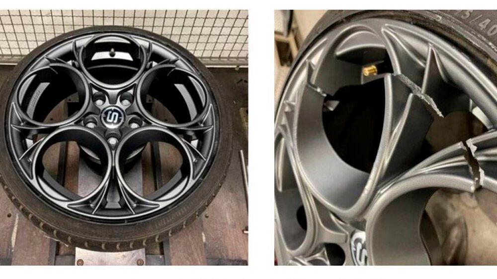

    soeben erhalte ich eine Information zu einer Rückrufaktion vom Kraftfahrtbundesamt:
    Das KBA warnt vor möglicherweise defekten Alurädern.
    Gewarnt wird vor der Verwendung der Sonderräder des Herstellers Esseruote vom Typ Scuderia 1775.
    Wie das #Kraftfahrt #Bundesamt (#KBA) mitteilt, kann es an #Sonderrädern des #Radtyps #Scuderia #1775 zu strukturellen #Brüchen der #Speichen kommen, die im #Fahrbetrieb zum Verlust der #Kontrolle über das #Fahrzeug führen können.
    Die Sonderräder entsprechen nicht den #Vorschriften der #StVZO, die #Betriebsfestigkeit der Sonderräder ist nicht gewährleistet.
    Die betroffenen #Leichtmetallfelgen sind an der genannten #Bezeichnung sowie der eingegossenen #KBA-Genehmigungsnummer #53204 zu erkennen.
    Die Sonderräder des #italienischen #Herstellers werden seit 2019 gefertigt und vertrieben.
    Es kann nicht ausgeschlossen werden, dass die Sonderräder auch nach Deutschland eingeführt
    wurden. Besitzer dieser Sonderräder werden aufgefordert, diese nicht weiter zu verwenden.
