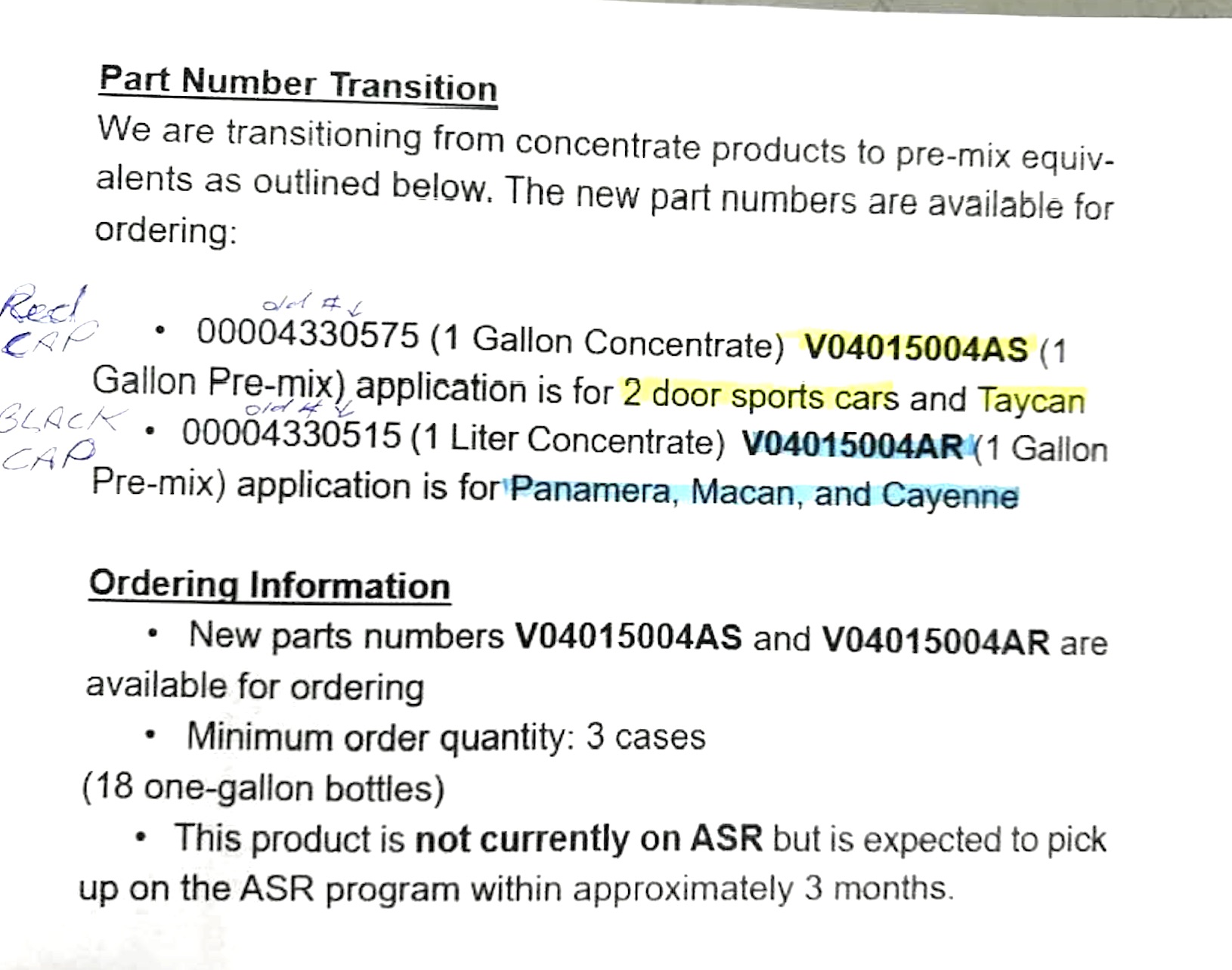

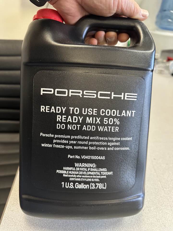

    Das Foto zeigt genau diesen Hintergrund:
    • V04015004AS → für 2-Türer-Sportwagen und Taycan
      (911, Boxster, Cayman, Taycan)
    • V04015004AR → für Panamera, Macan und Cayenne

    Porsche standardisiert aktuell auf Premix
    Das Dokument zeigt außerdem die Umstellung:
    • früher: Konzentrat
    • jetzt: fertige Premix-Mischung
    Vorteile:
    • keine Mischfehler
    • definierter Frostschutz
    • gleichbleibende Wasserqualität
    • weniger Garantieprobleme
