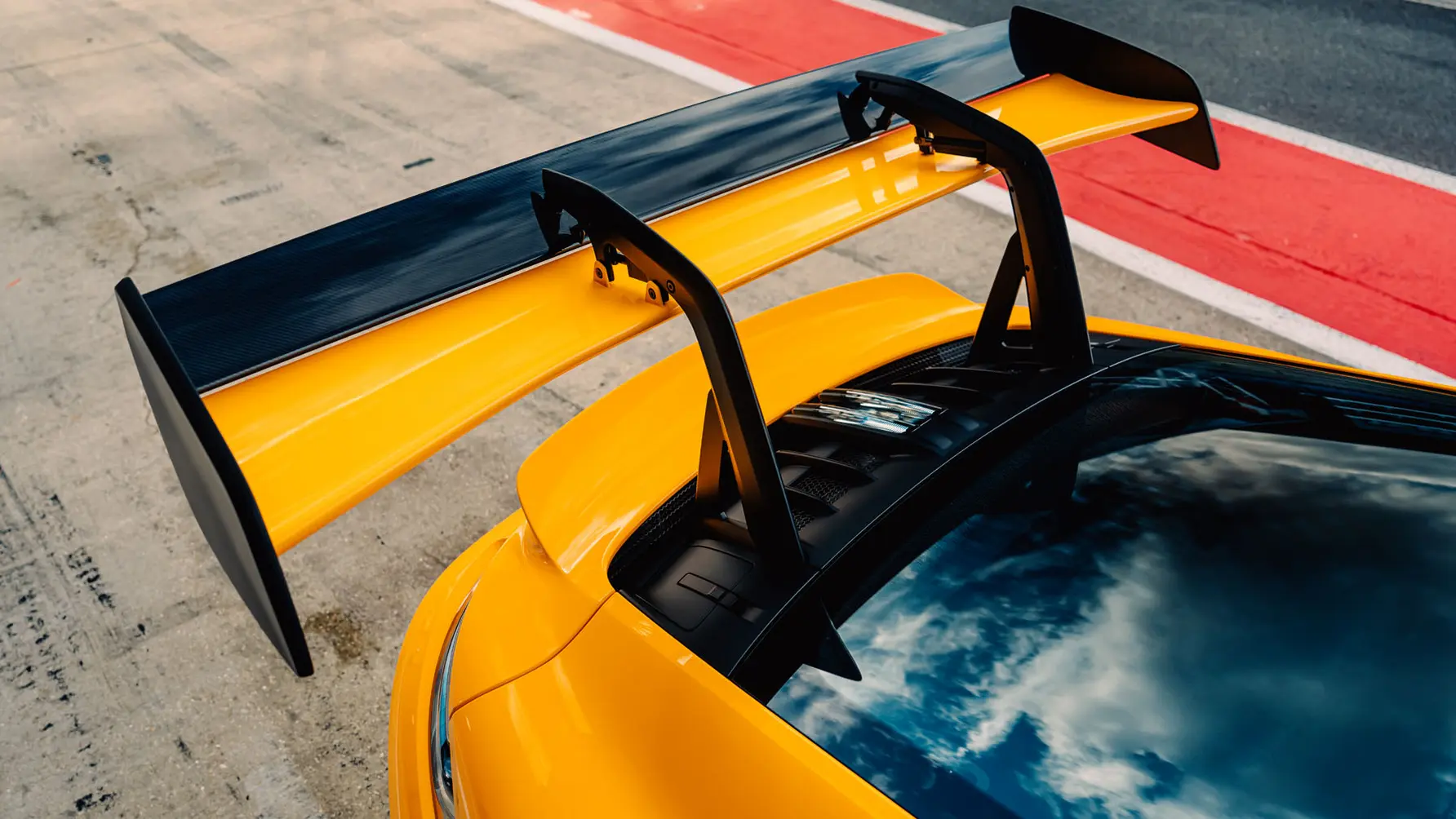

Ihr habt es sicher auch schon bemerkt, in den letzten Jahren sind die Heckspoiler unserer Porsche und der neuen Porsche Rennwagen, deutlich verändert worden, so dass diese nun an "Schwanenhälsen" hängen und nicht mehr auf den bekannten Ständerwerken stehen.
Und spätestens jetzt stellt sich uns unweigerlich die
Frage: " Warum machen die Jungs von Porsche das" ?
Die Antwort ist kurz und knackig:
"Weil es besser für den Abtrieb ist"!Jetzt mal genauer betrachtet:
Bedingt dadurch, dass nun der Heckspoiler unterhalb am Schwanenhals hängt, ergibt sich ein spürbarer aerodynamischer Vorteil, weil die unter dem Spoiler entstehende Anströmfläche leicht vergrößert wird und dadurch ein höherer Abtrieb am Profil des Spoilers entsteht.
Zudem wird der Luftstrom bei tangentialem anströmen des Spoilerprofils nicht mehr gestört, so wie das bei mit Ständern betriebenen Heck-Spoilern der Fall ist.
Der kurzzeitige, oftmals pulsierende Strömungsabriss bei seitlich anstehendem Fahrtwind, bei Fahrzeugen mit stehenden Spoilerplatten, stört den Abtrieb. Das Problem ist bei hängenden Spoilern nicht mehr so signifikant und der Spoiler arbeitet so deutlich effektiver in seiner Abtriebs-Leistung.

Inzwischen machen sich auch unsere Porsche GT-Boliden diesen Vorteil zunutze, so dass es keine "luftleere Zonen" mehr unter dem Heckflügel gibt - und seien sie noch so klein.

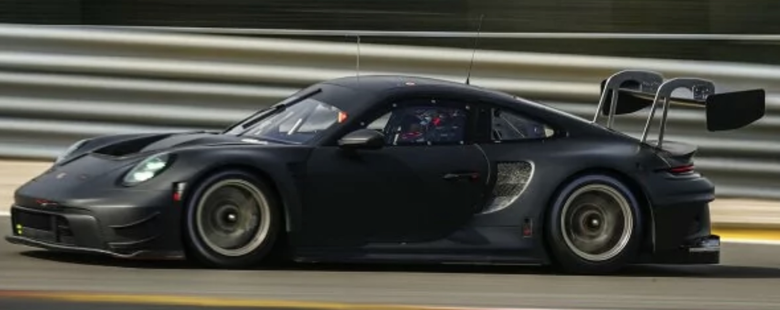

Porsche hat nun ebenfalls mit dem Homologationsmodell, dem 912 GT3 RS, für die neuen 911 GT3 R und 911 RSR Rennwagen erstmals hängende Flügel für die Straßenversion erhalten.
Ich denke, dass damit die stehenden Flügel für die künftigen Generationen der Vergangenheit angehören werden.
Die nächste Raketenstufe wird wohl nach meiner Meinung die Positionierung der Ständerwerke hinter dem Heckflügel sein, weil dadurch auch noch der letzte kleine Störfaktor in der Aerodynamik unserer Heckflügel beseitigt werden wird.
Die ersten GT2, GT3 und TCR Modelle sind damit schon in verschiedenen Rennserien unterwegs.
