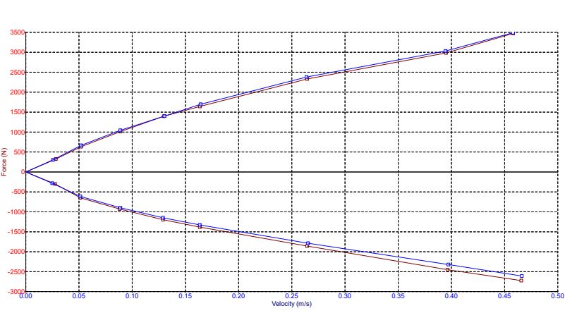

    Im Anschluss an die Montage werden die Stoßdämpfer auf einem Prüfstand gemessen
    und die Funktion der Zug - und Druckstufeneinstellungen wird für Sie dokumentiert.
    Hier das Ergebnis der Prüfstandsmessung nach Fertigstellung eines Porsche 991 GT3 Cup mit Serien- Sachs Dämpfern:
