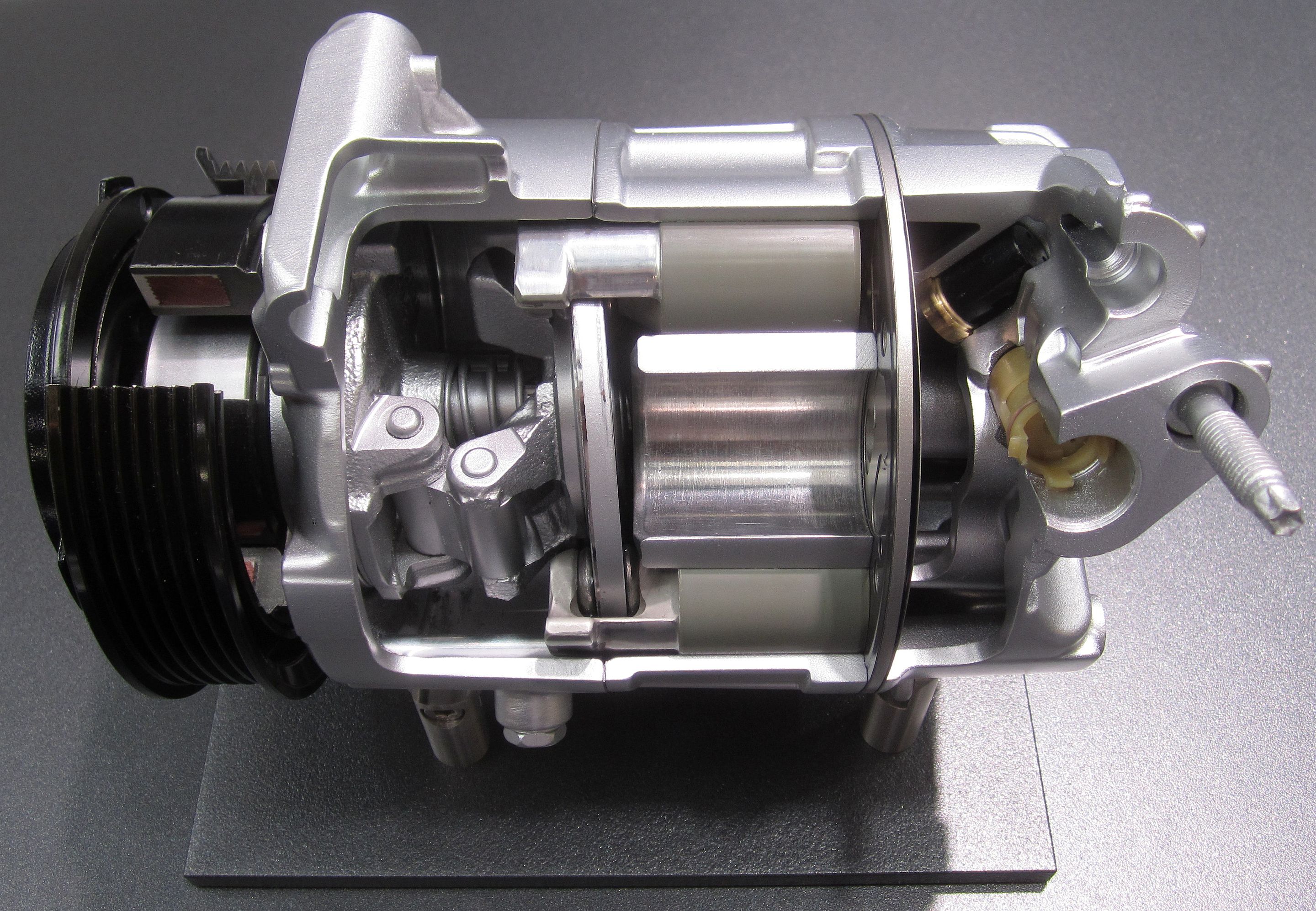

    Ein Porsche Klimakompressor ist ein "Taumelscheibenverdichter". Das ist ein mechanisches Bauteil, das mit Hilfe mehrerer Kolben und Zylinder das Kühlmittel in unserer Klimaanlage transportiert und so für eine angenehme Kühlung in unseren heißen Porsche Innenräumen sorgt.
    Auf dem Bild ist sehr gut die schräg zur Achse eingebaute Taumelscheibe, der
    eigentliche Antrieb der Kolben, in unserem Porsche Klima-Kompressor erkennbar.
    Hier, in diesem Kompressor wird die axiale Drehbewegung der Antriebsachse auf die Taumelscheibe übertragen.
    Diese axiale Bewegung wird über einen nicht mitdrehenden Ring, an dem die kleinen Pleuel der Kompressor-Kolben befestigt sind, oft mit einem Kugelgelenk oder einem Kreuzgelenk (siehe auf dem Bild ein Kreuzgelenk), auf die axial oszillierenden Kolben übertragen. Diese sorgen dann in den einzelnen kleinen Kompressor-Zylindern für einen Druckaufbau des Klimamittels.

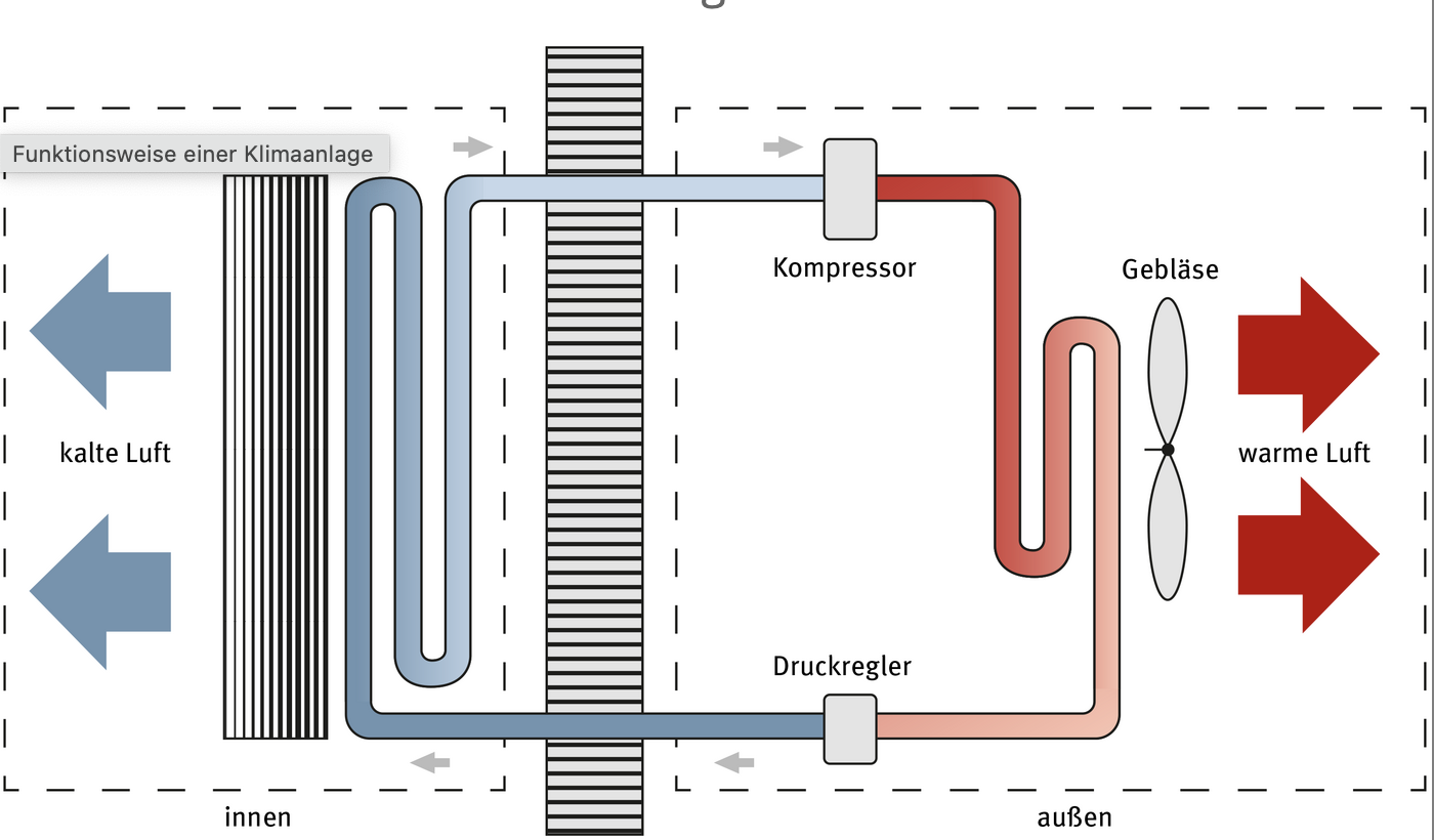

    Das gasförmige Kältemittel wird bei niedriger Temperatur vom Verdampfer kommend angesaugt und verdichtet. Anschließend erfolgt eine gasförmige Weiterleitung mit hoher Temperatur und mit Hochdruck an den Kondensator. Dazu benötigt es Energie. Und die entzieht das Gas dem Inneren unseres Porsche Innenraums in Form von Wärme. Die Folge: Die Temperatur im Innenraum unseres "Kühlschrankes Porsche" sinkt.
