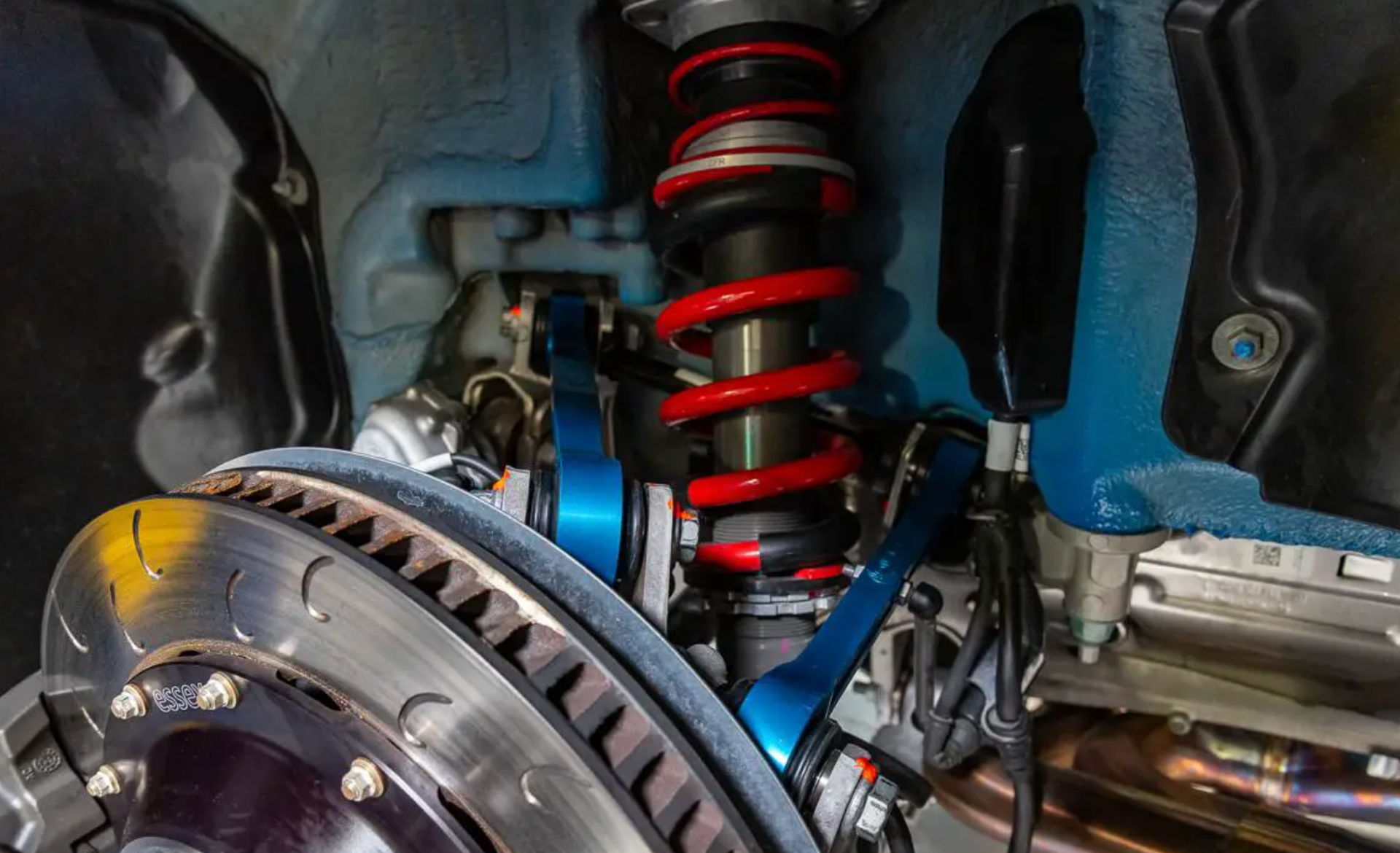

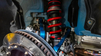

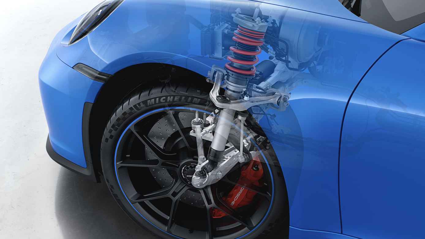

    Das Fahrwerk des neuen 911 GT3 setzt so umfassend auf reinrassige Motorsport-Technologie wie kein anderes Serienmodell von Porsche zuvor. Dies trifft insbesondere auf die vorderen Radaufhängungen zu. Ihre komplett neu entwickelte Doppelquerlenker-Konstruktion stammt ursprünglich aus Formel-Fahrzeugen, wurde von Porsche bereits 2005 im legendären LMP2-Prototypen RS Spyder eingesetzt und 2017 für den Le-Mans-Klassensieger 911 RSR übernommen. Jetzt kommt sie erstmals einem Straßenfahrzeug des Sportwagen-Herstellers zugute und verleiht dem 911 GT3 eine beispielhafte Einlenkagilität in Verbindung mit höherer Kurven-Performance und größerer Bremsstabilität. Kurzum: Sie macht den GT-Sportwagen schneller, berechenbarer und verbessert zugleich auch seine Fahrbarkeit.
    Die neue Doppelquerlenker-Vorderachse bietet vielfältige Vorteile gegenüber konventionellen McPherson-Federbein-Layouts. Bei starkem Einfedern wartet sie mit einer höheren Sturzsteifigkeit auf und stützt speziell das kurvenäußere Rad konstanter ab. Es kann hierdurch über den gesamten Federweg ein höheres Seitenkraftpotenzial abrufen. Zugleich stemmt sich die Doppelquerlenker-Konstruktion durch ihre unterschiedlich angewinkelten Längspolachsen von Haus aus Bremsnickbewegungen entgegen. Dem gleichen Zweck dienen Federbeine, die nach hinten geneigt eingebaut werden. Einwirkenden Kräften kann das Rad auf diese Weise auch nach hinten statt nur nach oben ausweichen.
    Hinzu kommt: Die Doppelquerlenker-Vorderachse befreit die Stoßdämpfer bei Kurvenfahrt von störenden Querkräften. Diese können als Biegebelastung zu Verspannungen führen und höhere Reibungsverluste verursachen. Andreas Preuninger, Gesamtleiter GT-Straßenfahrzeuge, erläutert es augenzwinkernd so: „Angenommen sie machen Kniebeugen und jemand stupst Sie von der Seite an – mit einer McPherson-Aufhängung kämen sie aus dem Gleichgewicht. Eine Doppelquerlenker-Achse stabilisiert sie im Schulterbereich und sie könnten die Übung ungestört fortsetzen…“

    Die leistungsfähigere Bremsanlage des neuen 911 GT3 hält der verbesserten Performance sicher stand. Serienmäßig kommen innenbelüftete Grauguss-Bremsscheiben zum Einsatz, die nunmehr gesenkt statt gelocht werden. Dies bedeutet: Ihre Bohrungen, die in erster Linie der Abführung von Bremsstaub dienen, erhalten konische Öffnungen. Das Ergebnis ist eine höhere Materialfestigkeit und eine stärkere Bremswirkung. Die vorderen Scheiben fallen gegenüber dem Vorgängermodell mit 408 statt 380 Millimeter Durchmesser zudem deutlich größer aus.
    Zwei spezielle Luftpfade optimieren die Bremskühlung an der Vorderachse. Der obere sorgt für die Innenkühlung der Bremse, der untere bedient sich bei der Unterbodenströmung und kühlt den Reibring. Dieser wird von besonders formsteifen Aluminium-Monobloc-Festsätteln mit sechs Kolben in die Zange genommen. Sie sprechen schnell an und bieten auch bei starker Belastung einen präzisen Druckpunkt. Die Bremsscheiben der hinteren Räder besitzen unverändert einen Durchmesser von 380 Millimetern und Monobloc-Bremssättel mit vier Kolben. Ebenso wie die vorderen werden die Sättel jeweils rot lackiert, sind aber auch in hochglänzendem Schwarz erhältlich. Die Bremsbeläge des neuen 911 GT3 kommen erstmals ohne Kupfer aus.
