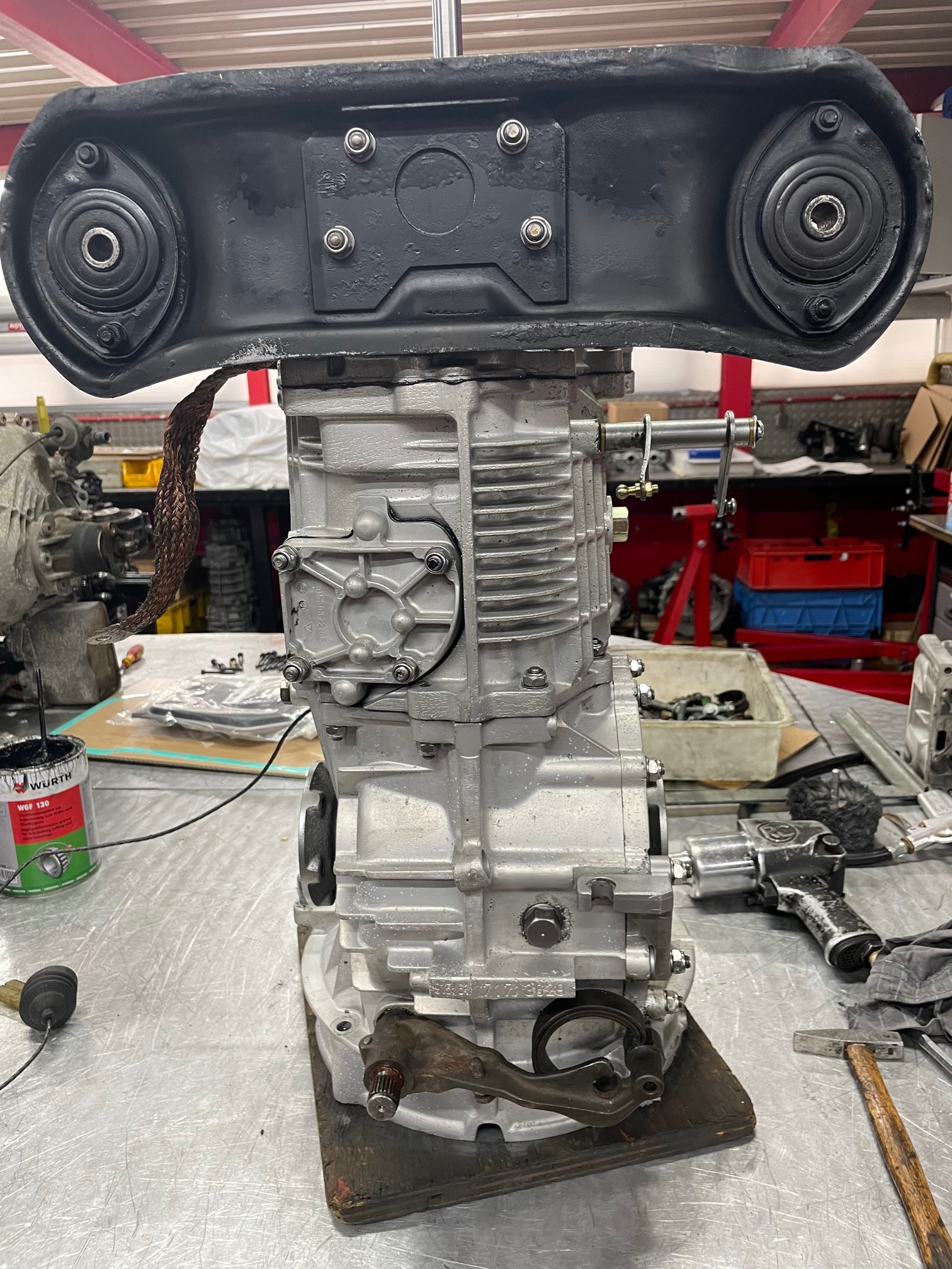

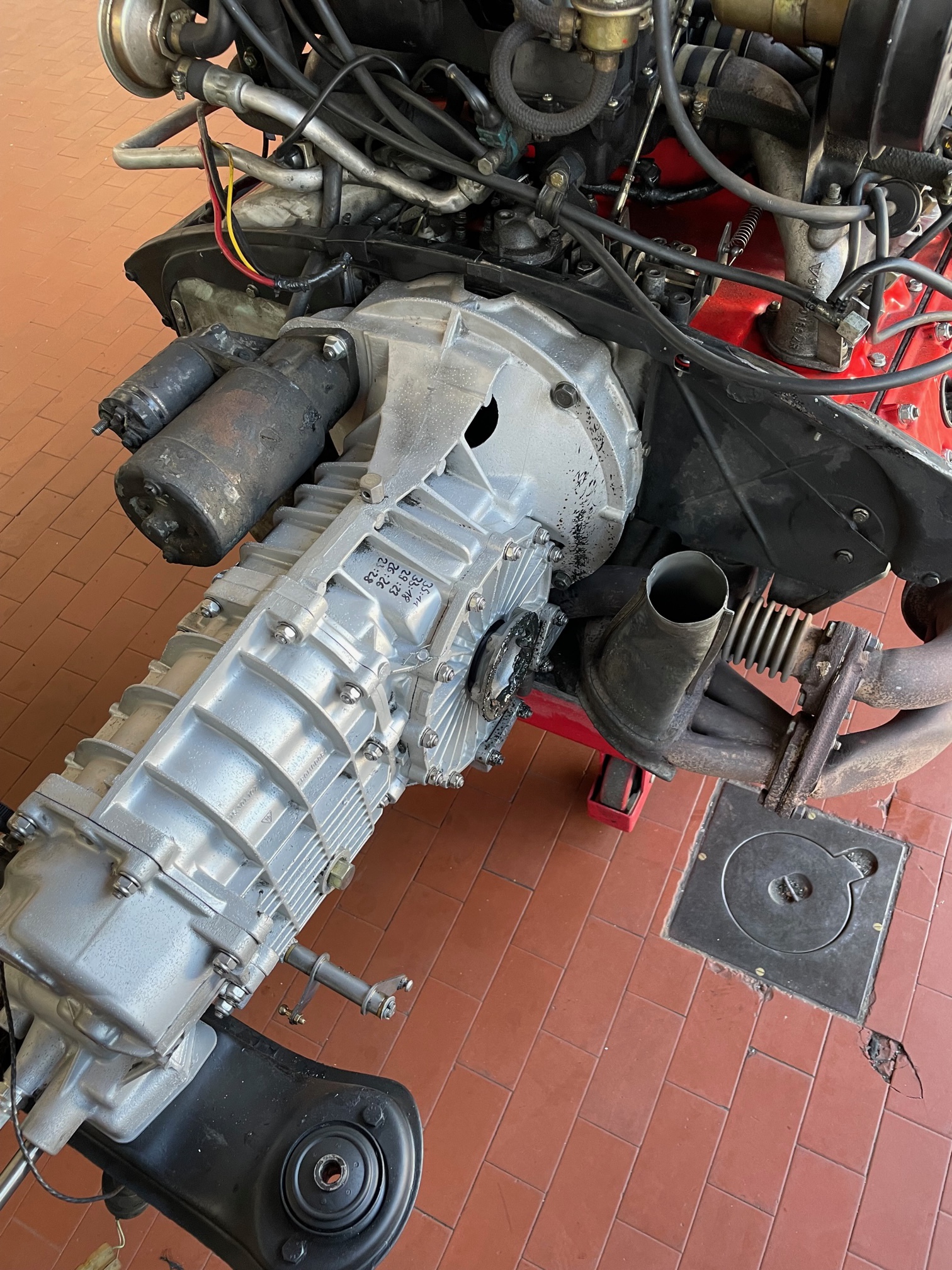

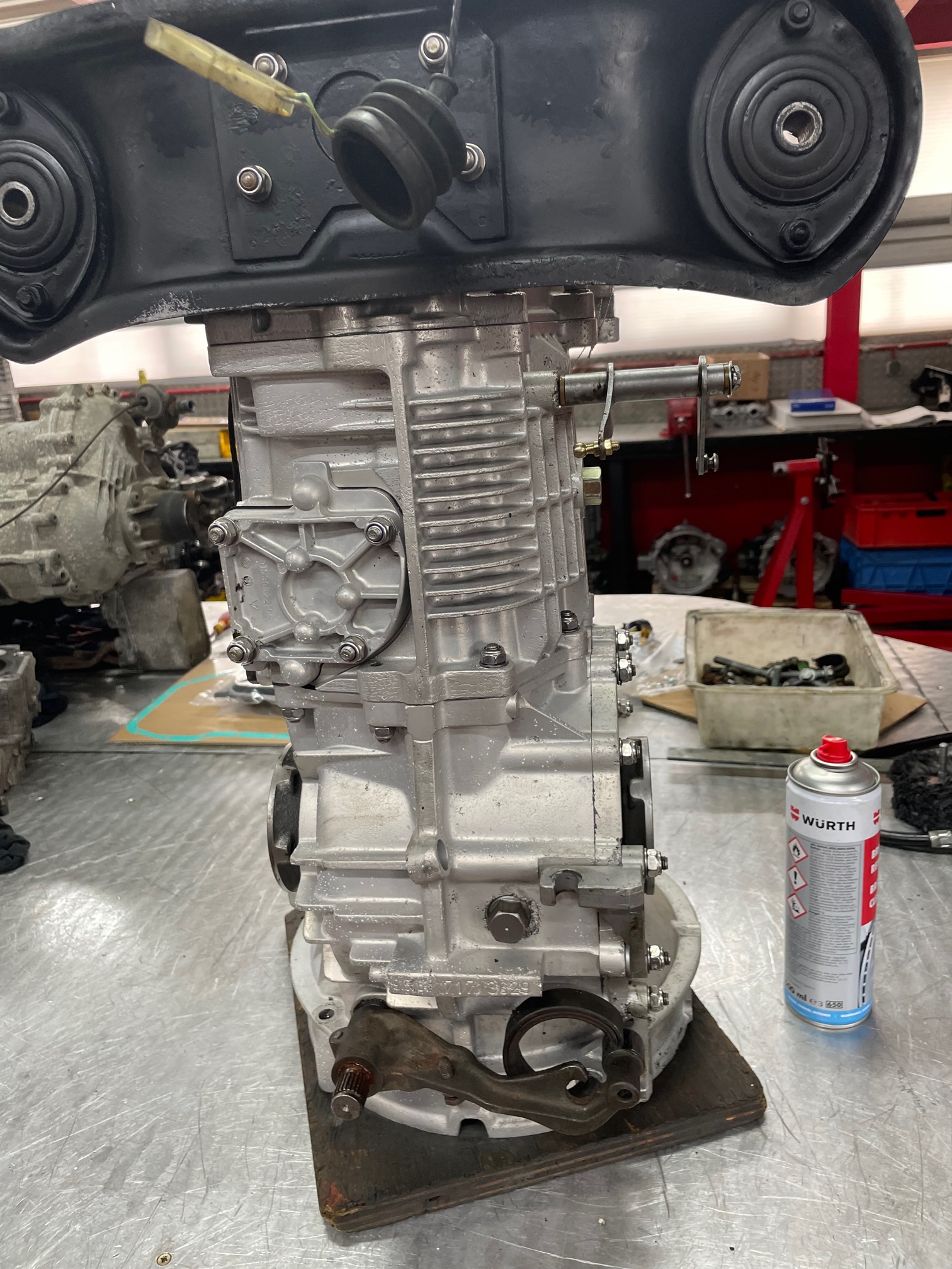

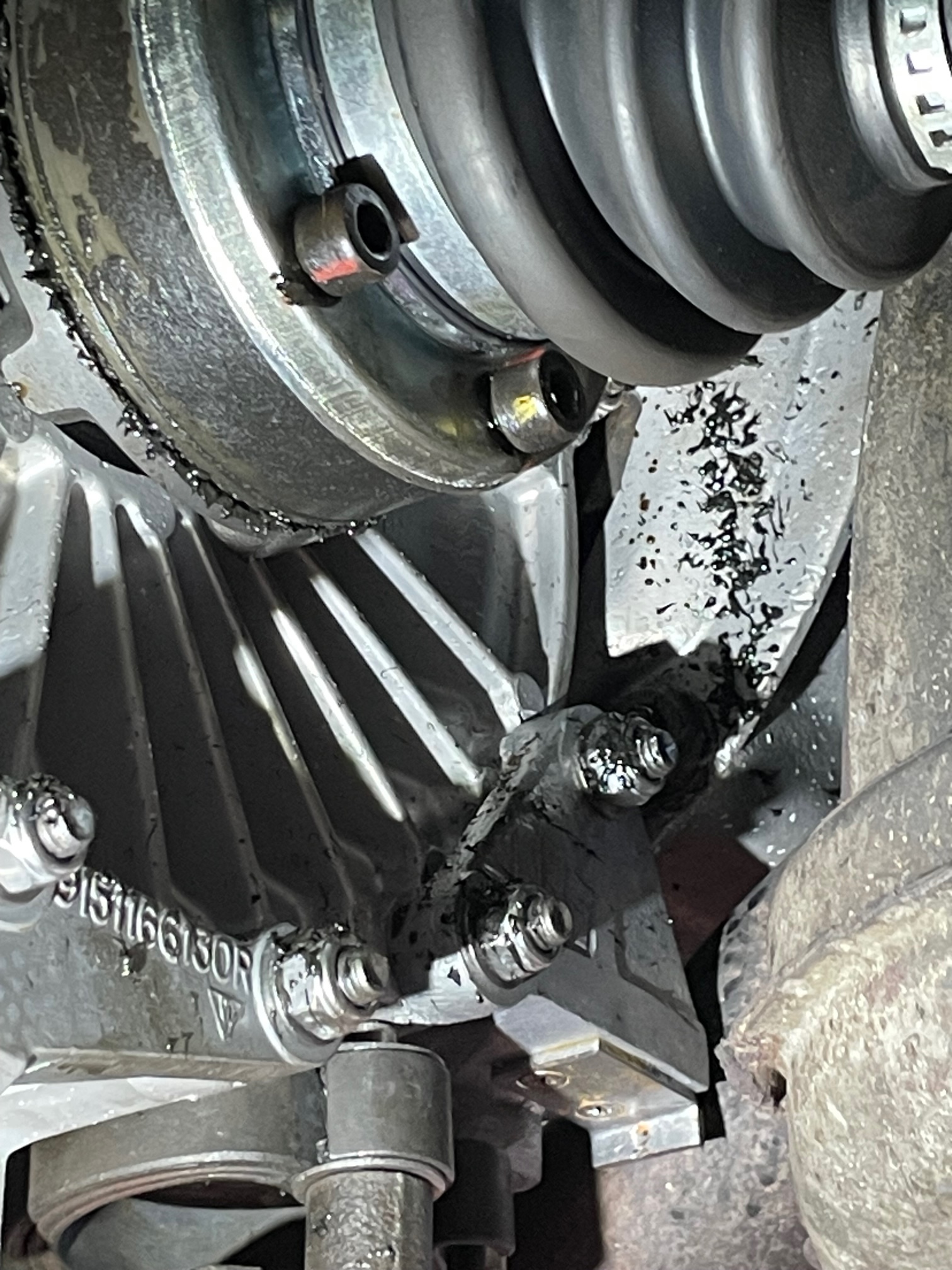

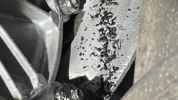

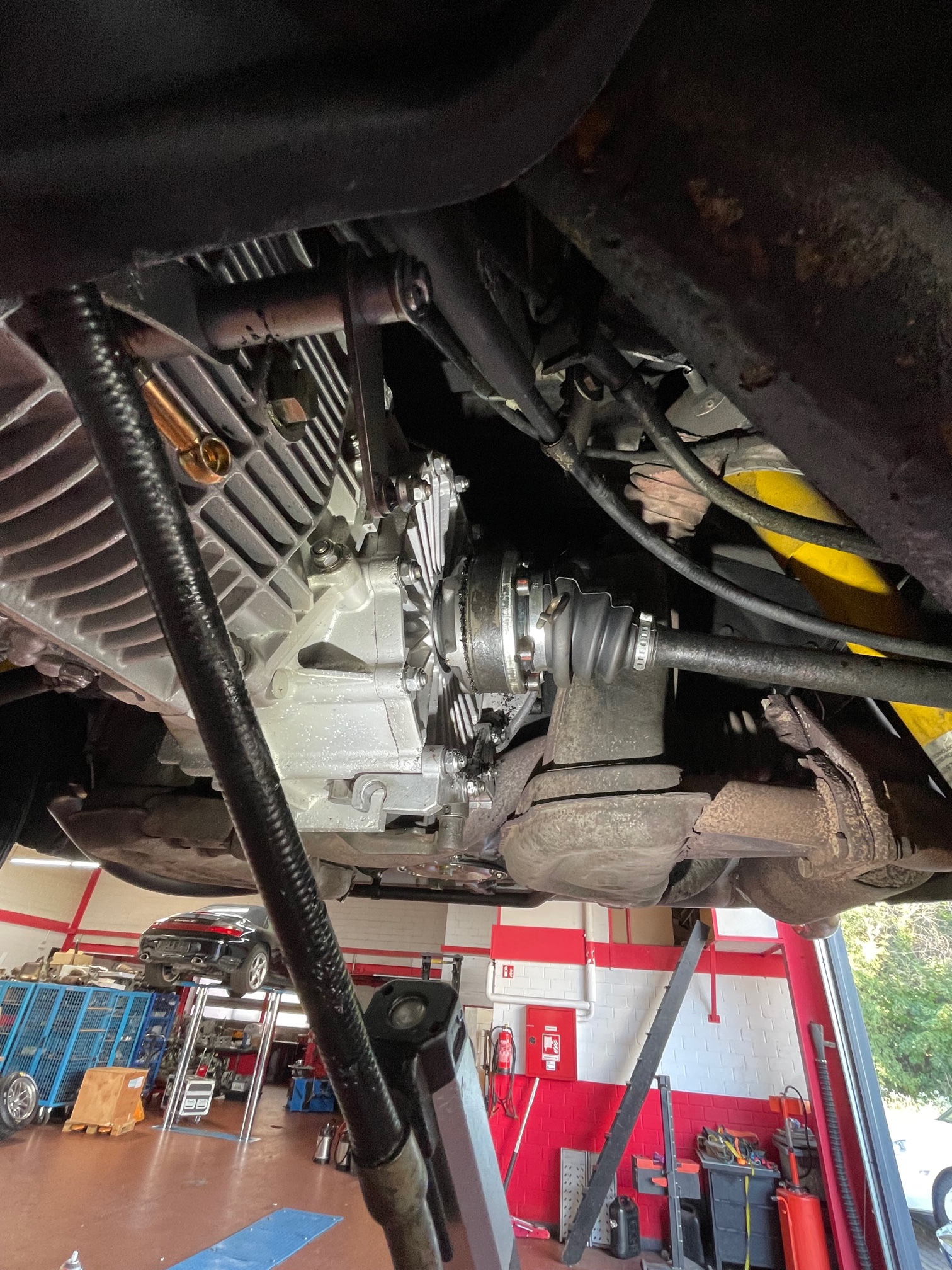

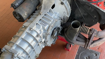

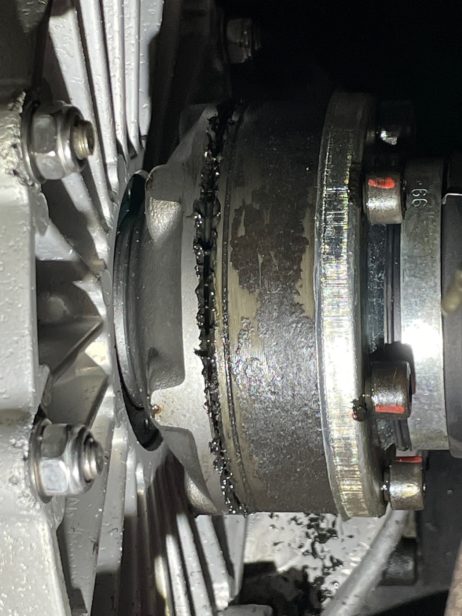

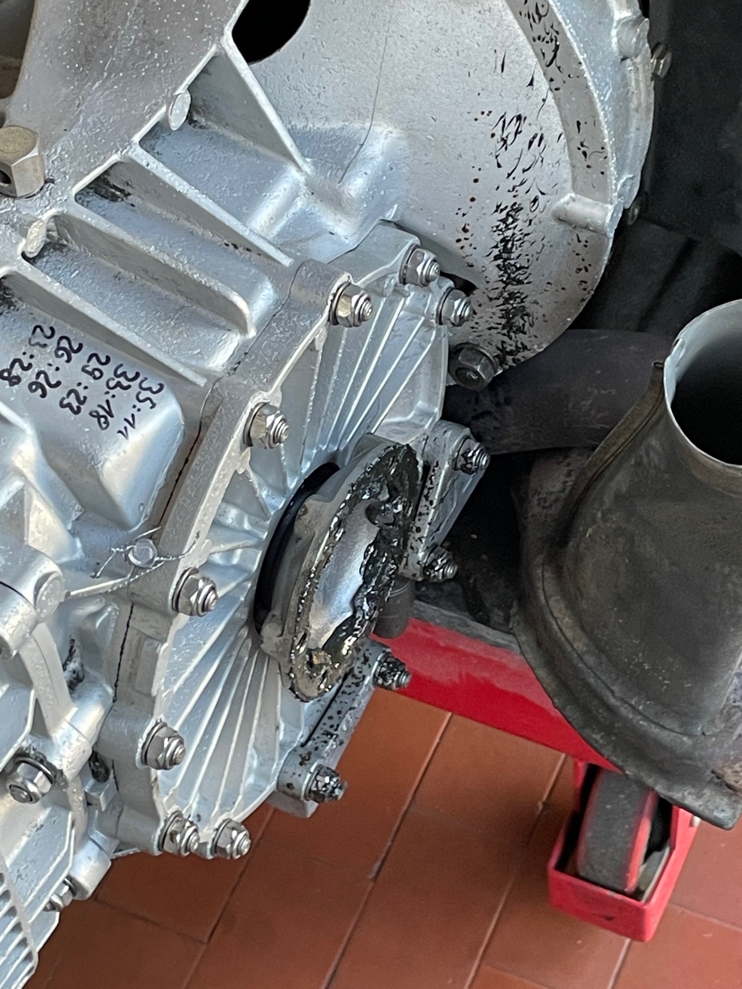

Bei der Demontage war sofort auffällig:
- Der hintere Getriebedeckel im Innenraum des Fahrzeugs, der die Schaltstange abdeckt, war nicht montiert

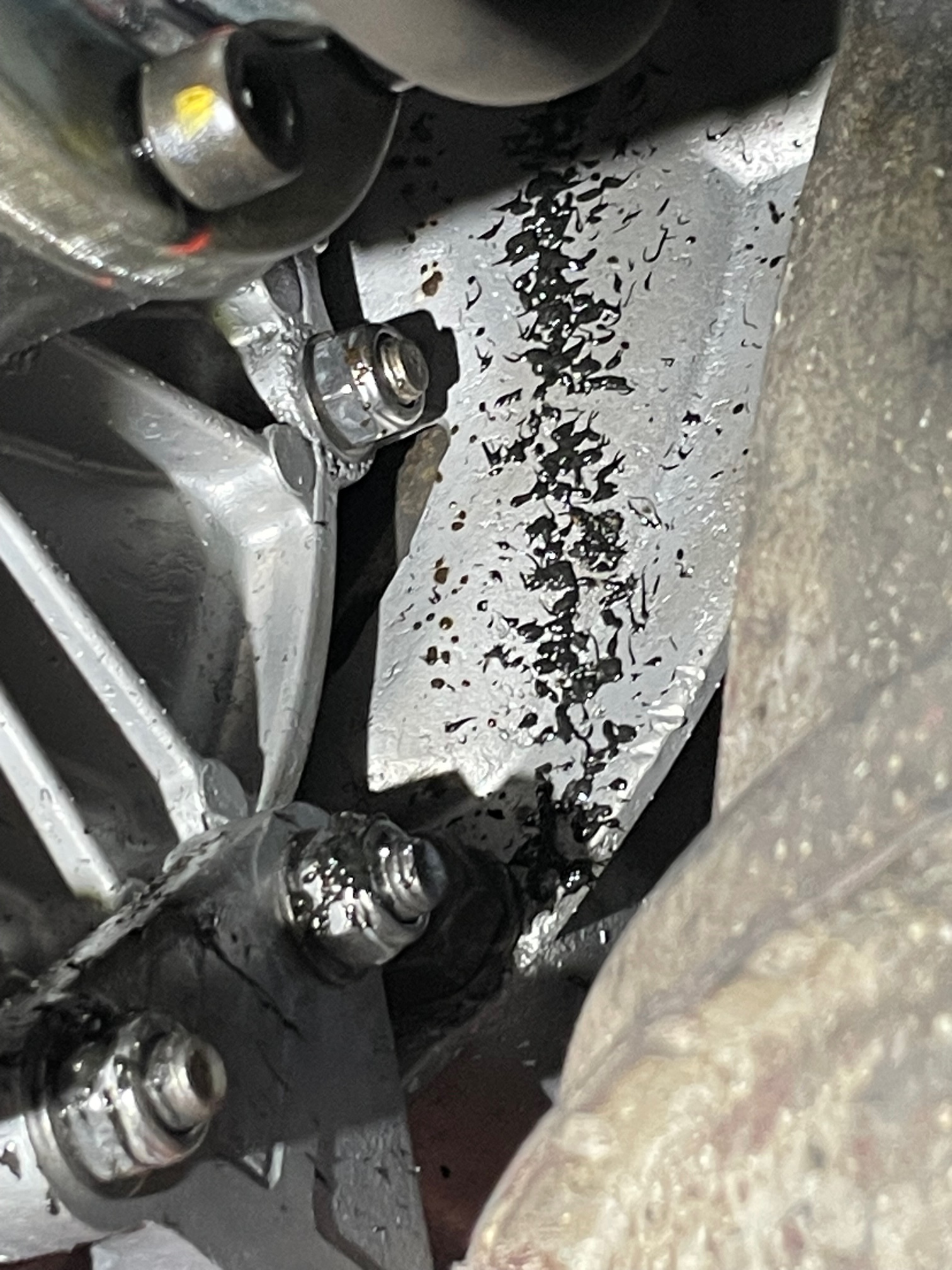

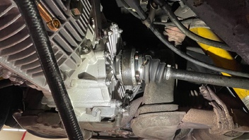

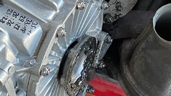

- Beide Achswellen waren nicht verschraubt, die Achswellenschrauben ließen sich von Hand heraus drehen.
- Die Entkoppelung der hinteren Gummilager wurde aufgehoben, der Monteur hat das Getriebe fest mit der
Karosserie verschraubt, die Gummi-Selentblöcke, die u.a. zur Geräuschkompensation montiert sind, waren
somit komplett ausser Kraft gesetzt.

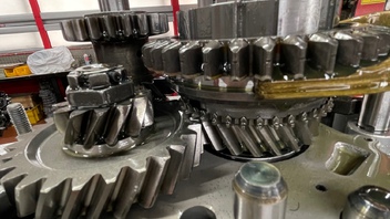

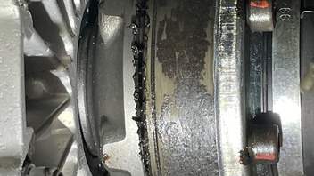

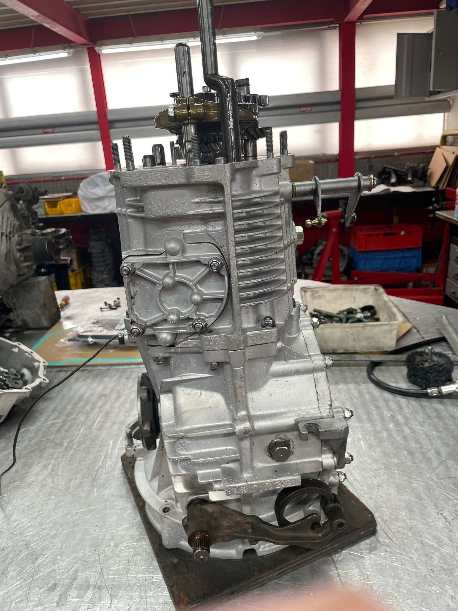

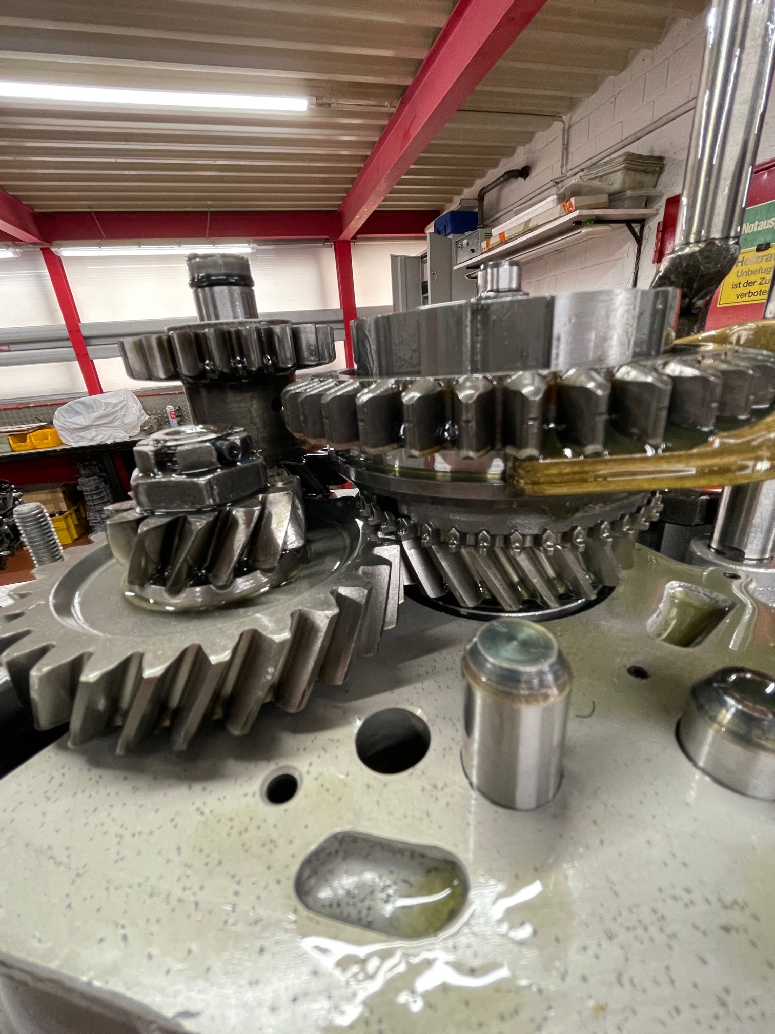

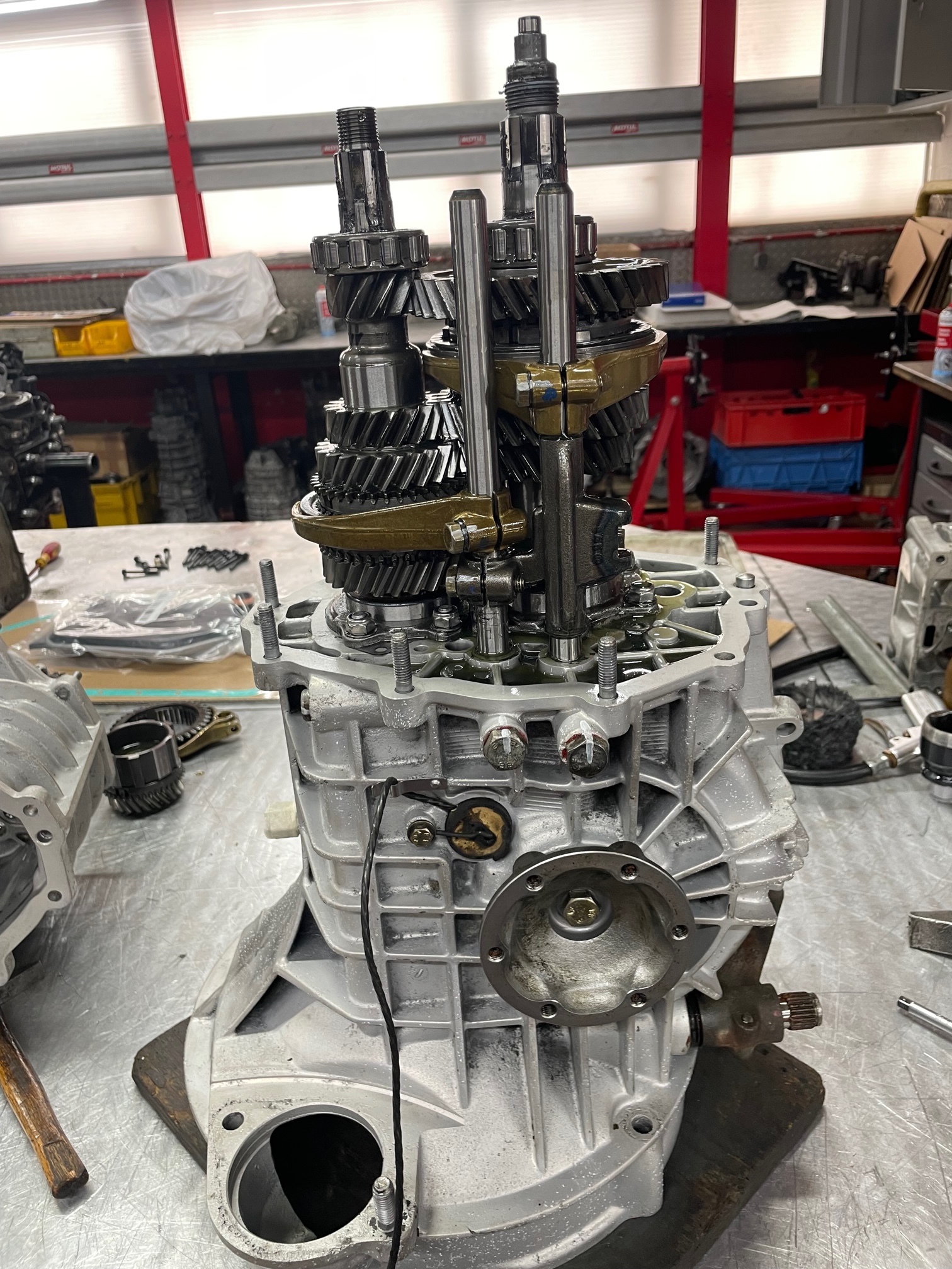

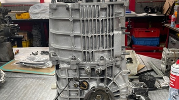

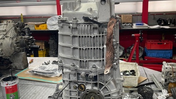

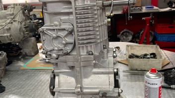

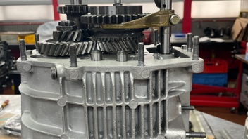

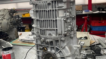

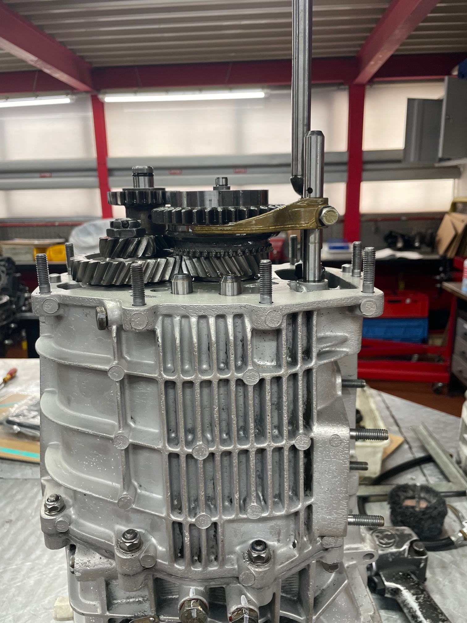

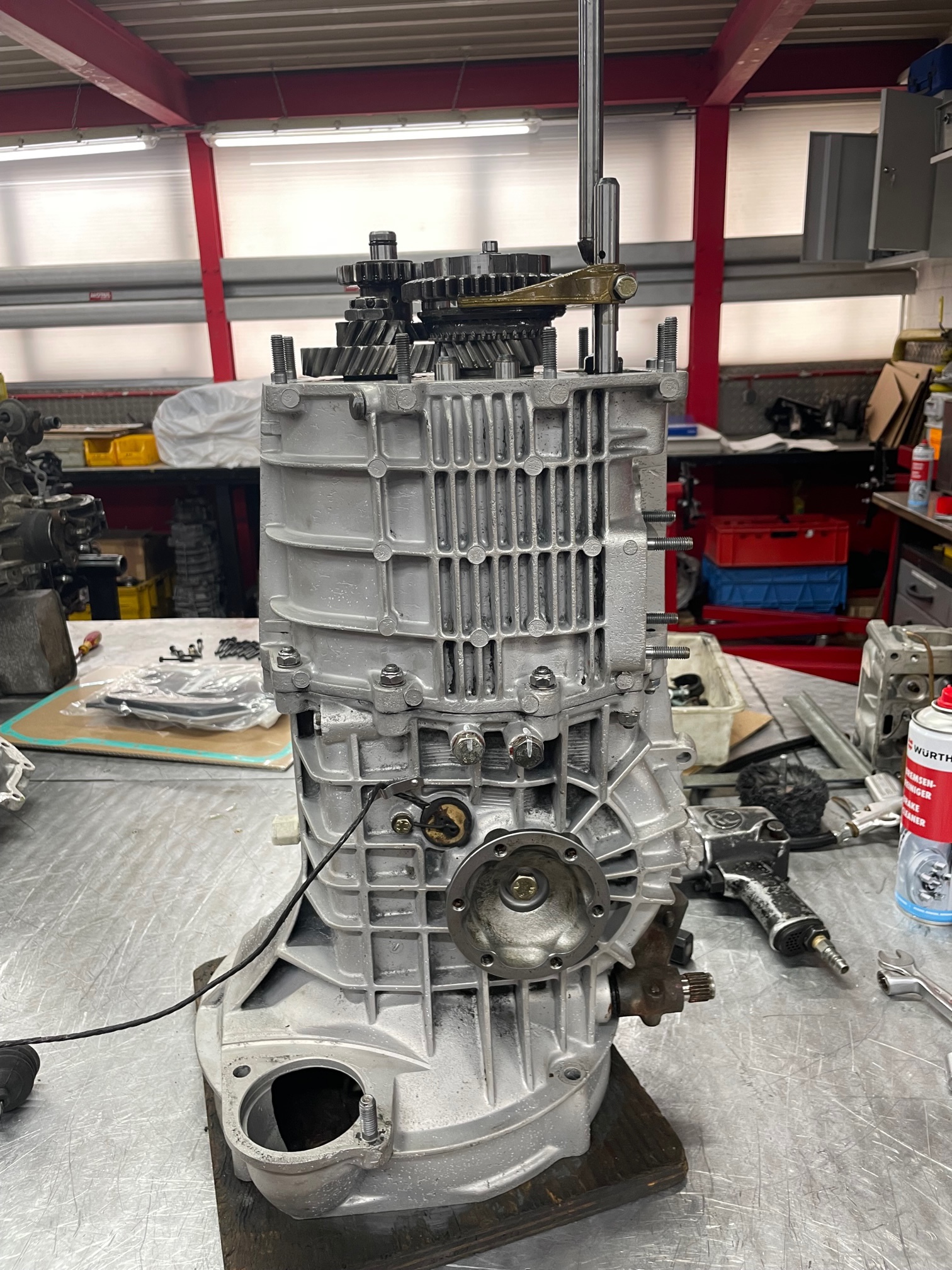

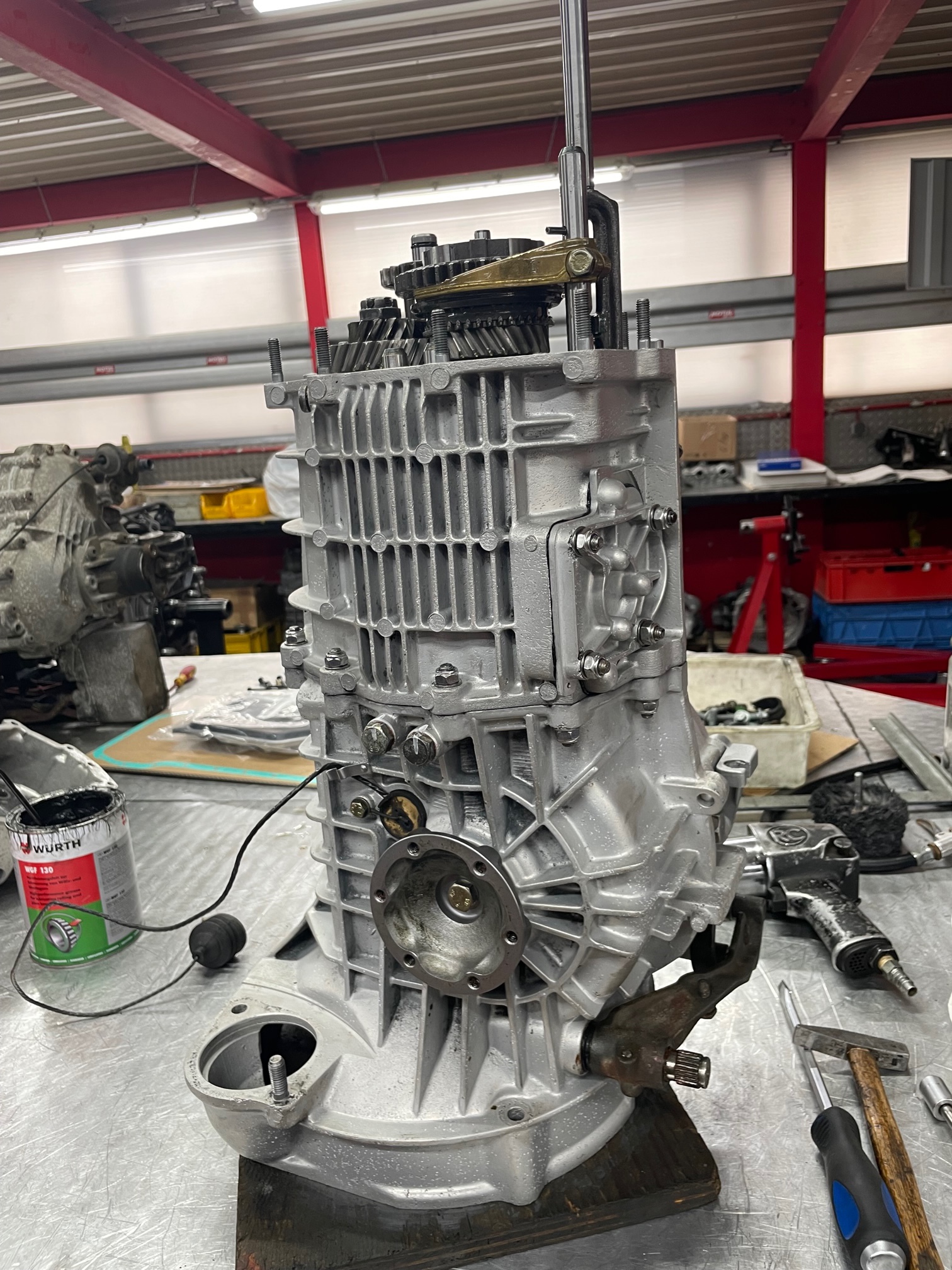

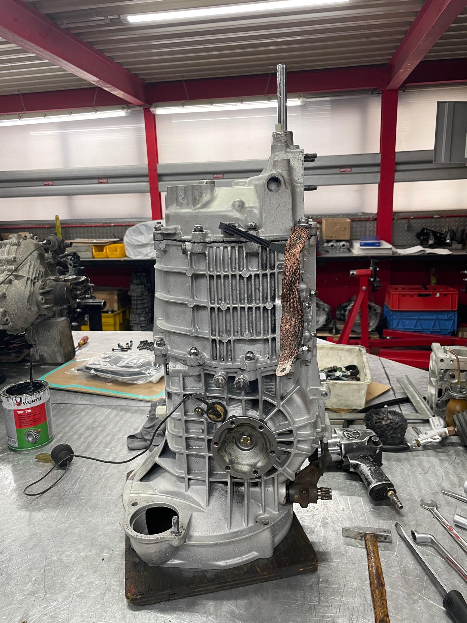

Das Getriebe wird nun trotzdem von uns komplett zerlegt, um für uns auszuschließen, dass unsererseits ein Fehler
bei der Montage gemacht wurde.

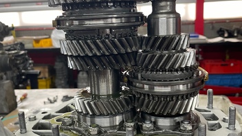

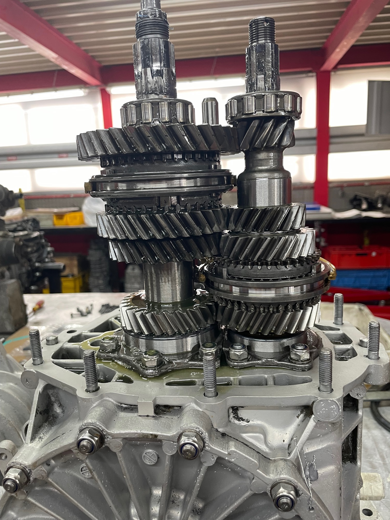

Das Getriebe wurde seitens des Gehäuses zerlegt, es ist kein Schaden erkennbar, alle Lager laufen nach wie vor ruhig.
.... wir werden hier weiter berichten.
