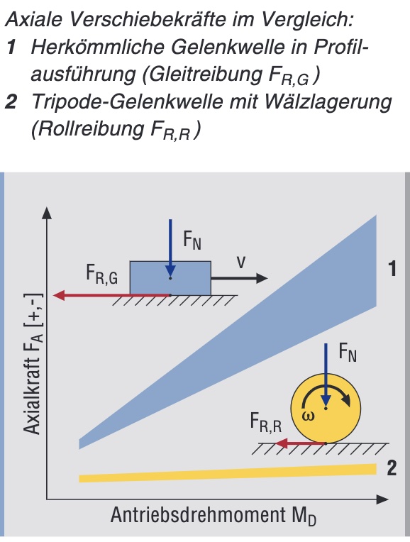

Der primäre Vorteil dieser Tripode Gelenke besteht darin, dass die Kraftübertragung gleichförmiger als über den Antrieb mit einer normalen Achswelle erfolgt.
Das ist vor allem über eine leichtere Verschiebung des Gelenks durch einen Längenausgleich bei unterschiedlichen Fahrbahnebenen mit Höhen und Tiefen festzustellen, bei der durch das Ein- und Ausfedern, ansonsten eine starke Druck - und Zugspannung und Knickspannungen in die Gelenke eingeleitet wird.
Im Ergebnis reduziert sich die eingeleitete Reibung, die sich an den Wellen in Wärme umwandelt, und geht anstelle dessen als Vortrieb direkt in den Antrieb.

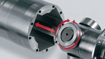

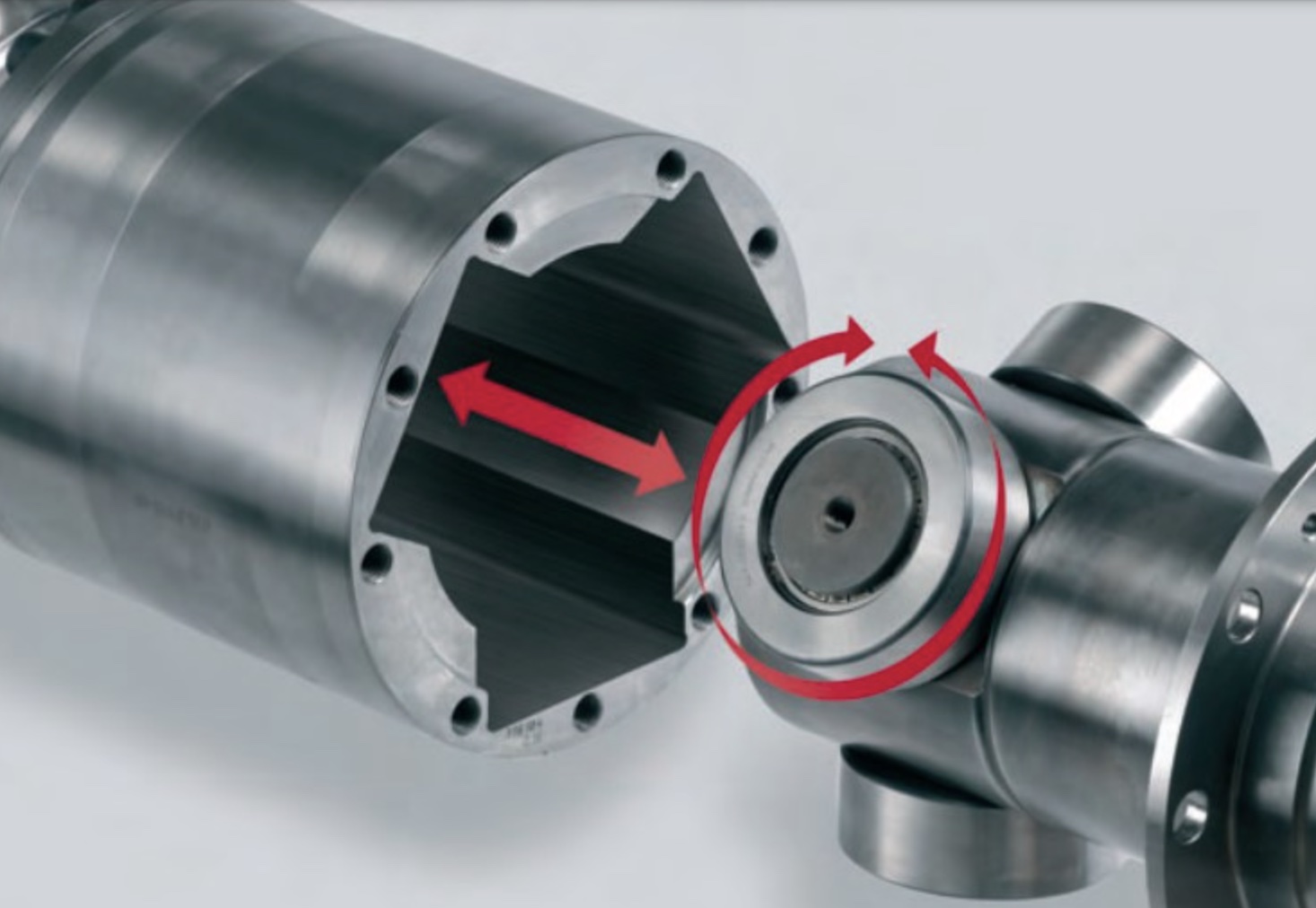

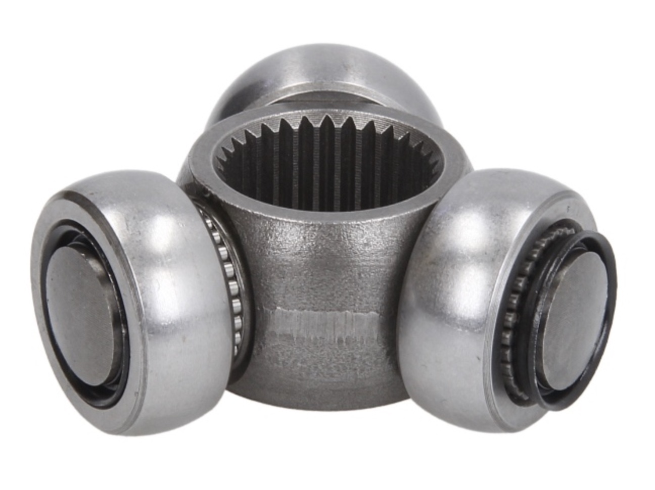

Die Bezeichnung: "Tripode Gelenke" resultiert aus den länglichen Aussparungen, in denen sich die nadelgelagerten Rollen axial wie auf Schienen bewegen können.
Die Wellen sind aufgrund Ihrer Härtung, speziell an den Laufflächen, recht Belastungsfest und können im Bedarfsfall auch wieder repariert werden.

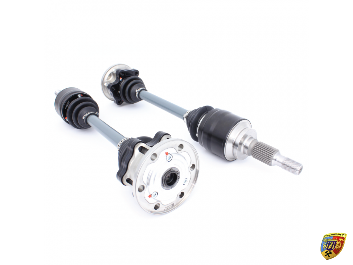

Derzeit finden diese Tripode Gelenke bei verschiedenen Porsche Fahrzeugen Ihren Einsatz, bei unserem neuen 991 GT3 R zum Beispiel, sind diese auch eingebaut.

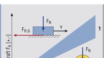

Hier links ein Schaubild auf dem sehr gut die Reibungsdifferenzen und die geringere Reibung von Tripode Gelenkwellen zu normalen Gleichlaufgelenken erkennbar sind. Beim Anklicken wird das Schaubild in Originalgröße angezeigt.
Für den Porsche 982 haben wir z.B. Tripode Gelenkwellen
in der Nachrüstung lieferbar HIER zu bestellen.
