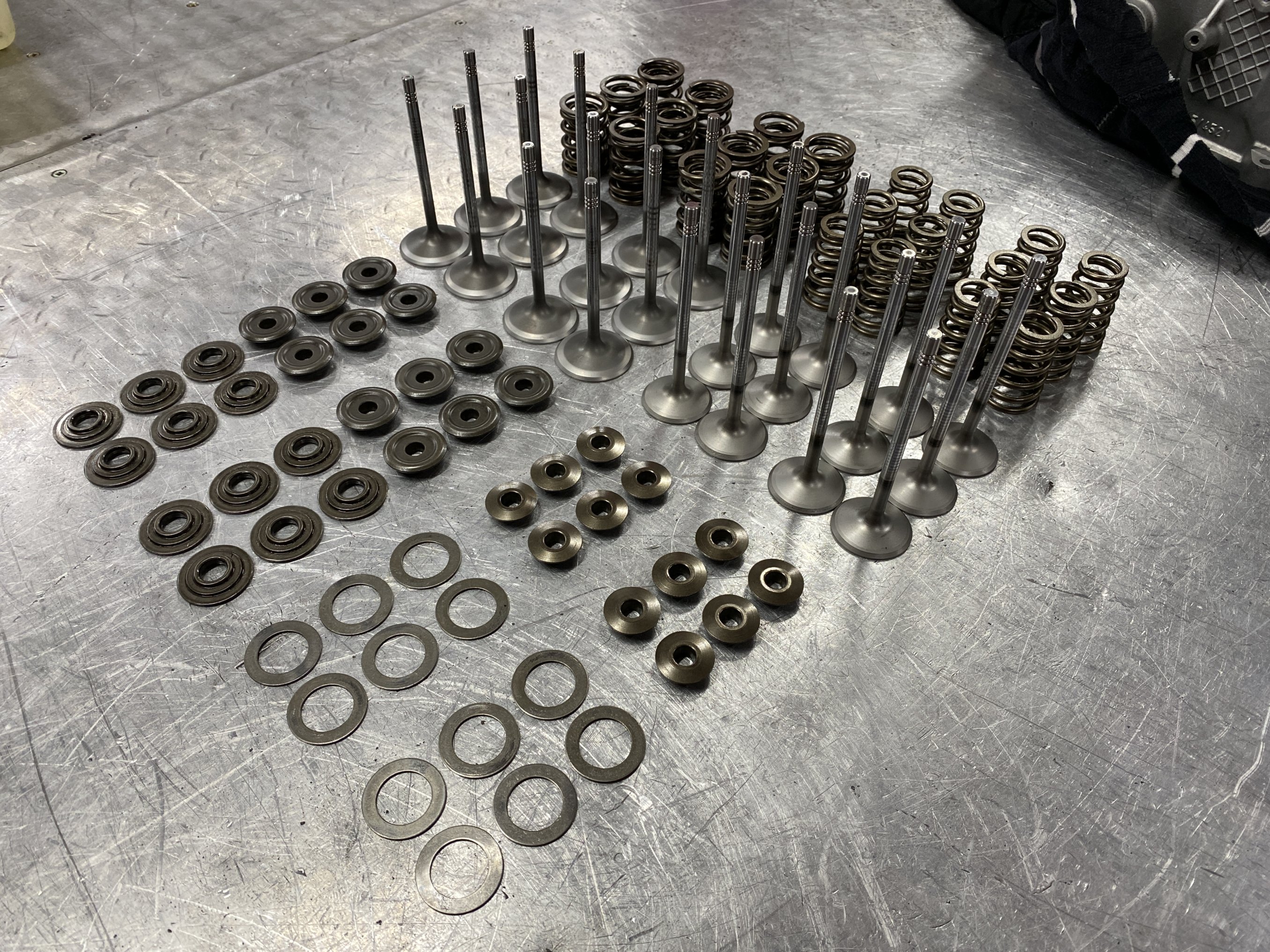

    Ein Ventil für unsere #Verbrennungsmotoren besteht aus: #Ventilteller mit #unterschiedlichen #Winkeln und dem Ventilschaft an dem das Ventil mit dem #Federteller fixiert wird.
    Die Ventile bewegen sich innerhalb einer #Ventilführung, aus #wärmeleitfähigem und gut #selbstschmierendem #Material. Das Spiel von Ventil zu Ventilschaft liegt meist in einem Bereich von: 0,03 - 0,08 mm. Damit wird erreicht, dass der Ventilschaft gut geführt und die Wärme gut abgeleitet wird.

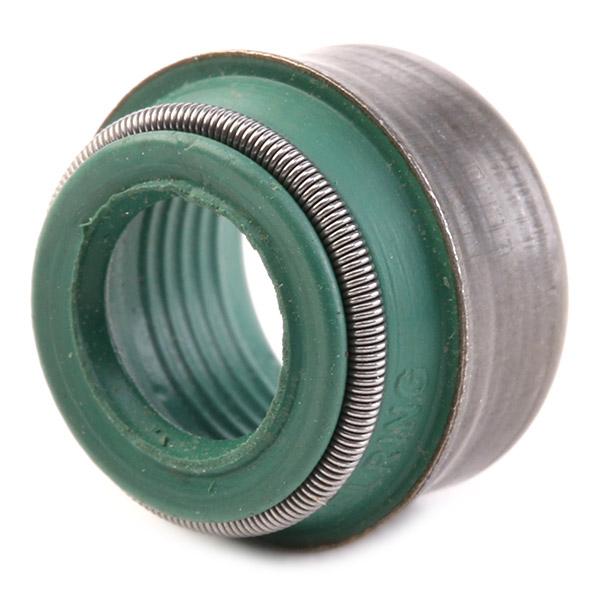

    Die Abdichtung der #Ventilschäfte erfolgt über #Ventilschaftdichtungen. Mit diesen speziellen #Dichtungen wird dafür gesorgt, dass Motoröl nicht vom #Zylinderkopf in den #Verbrennungsraum gelangen kann.
    Wenn die #Ventilschaftdichtungen verschlissen sind, stellt sich ein erhöhter #Ölverbraucht ein. In besonders schlimmen Fällen entsteht eine erhöhte #Geräuschbildung und einen unrunder Motorlauf wegen unzureichender Abdichtung zum Brennraum.

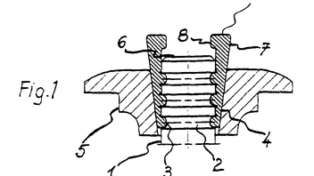

    Die Ventile werden mit speziellen Ventil-Keilen gegen Herausrutschen fixiert.

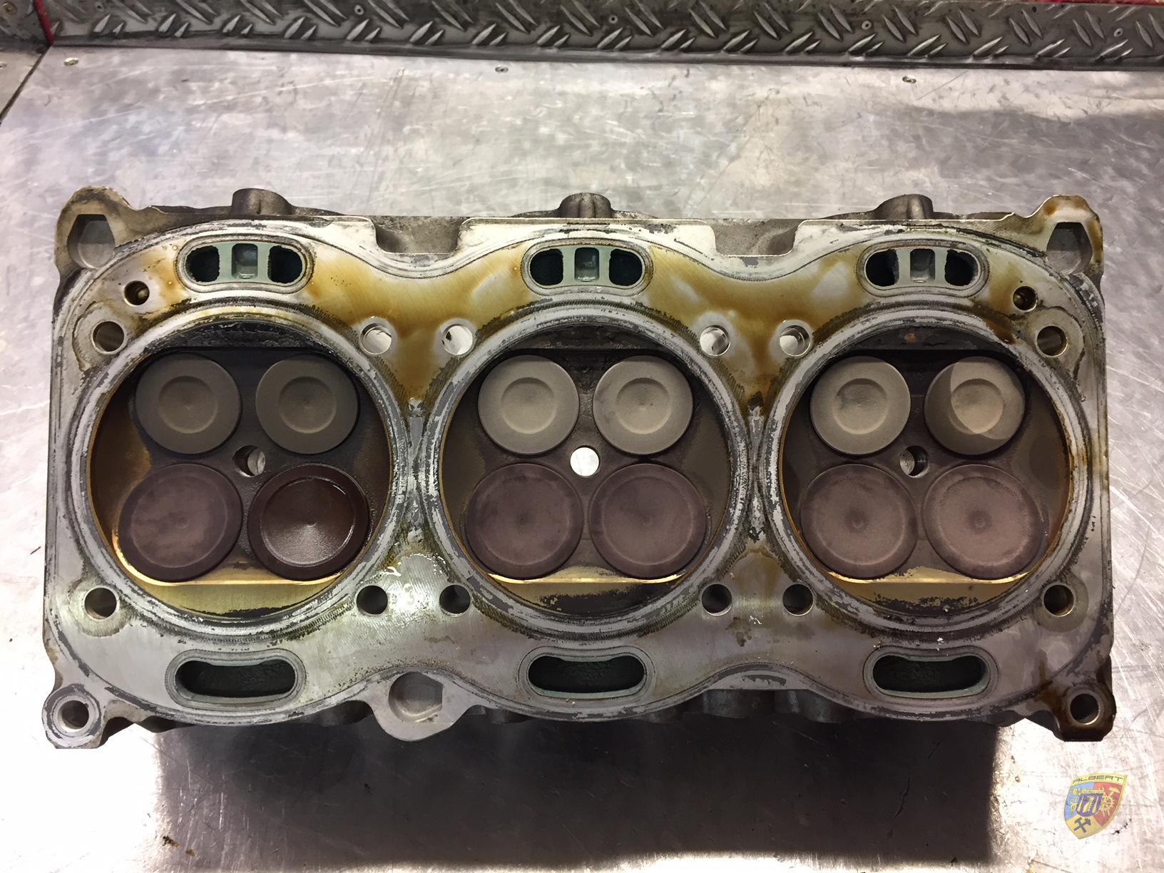

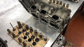

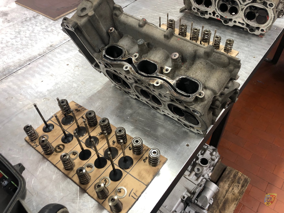

    Bei Albert Motorsport wird dem #Ventiltrieb bei #Motorrevisionen eine besondere Aufmerksamkeit geschenkt. Es wird von unseren Spezialisten dafür gesorgt, dass alles zu 100% präzise bearbeitet und zusammengebaut wird, damit unsere Motoren eine lang andauernde Funktion und Lebensdauer gewährleisten.
    #Albert #Motorsport verfügt über alle #Werkzeuge um den Ventiltrieb zu bearbeiten. Dazu gehört auch eine #Ventilkegel-Schleifmaschine, mit der wir die Winkel und die #Ventilsitze durch #Schleifen der Ventile, bearbeiten, und für Rennmotoren speziell verändern und anpassen können.

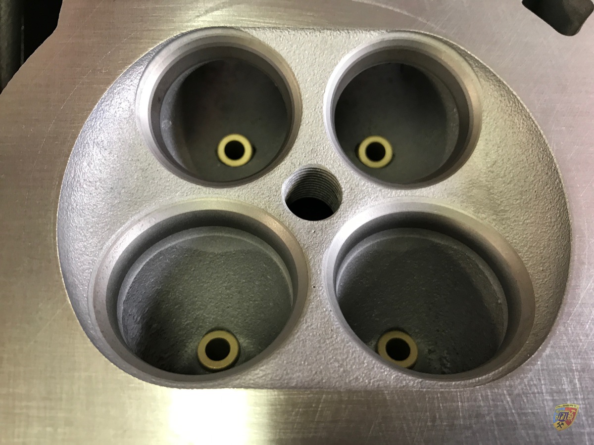

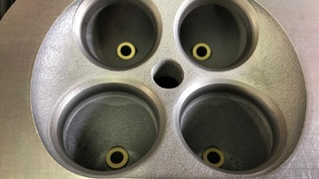

    Wichtig ist eine präzise Bearbeitung des Ventilsitzes. Ein schmaler #Ventilsitz sorgt für eine präzisere Abdichtung, wohingegen und ein breiter Ventilsitz für eine bessere Wärmeabgabe. Mit diesem Wissen optimieren wir unsere Motoren mit dem besten Mix aus optimaler #Wärmeabgabe bei bester #Dichtigkeit.
