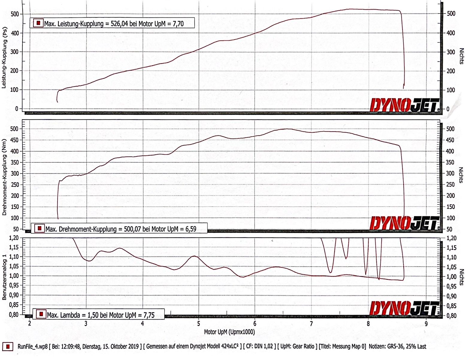

    Wenn wir nunmehr für einen Kunden eine Leistunsgsteigerung vornehmen,
    wie in diesem Fall eine Anhebung von 460 PS auf rund 520 PS, dann nennen
    wir dem Kunden die gemessene und bereits korigierte Leistung des Motors.
    Somit die Leistung die von der Kupplung an den Antriebstrang abgegeben wird. Diese #Motorleistung nennt man auch #Kupplungsleistung.

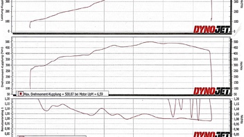

    Auf dem beigefügten #Prüfstandsprotokoll sind die Daten und Werte eines unserer in der Leistung gesteigerten Porsche 991 Gen.1 Cup Fahrzeuge angegeben.
