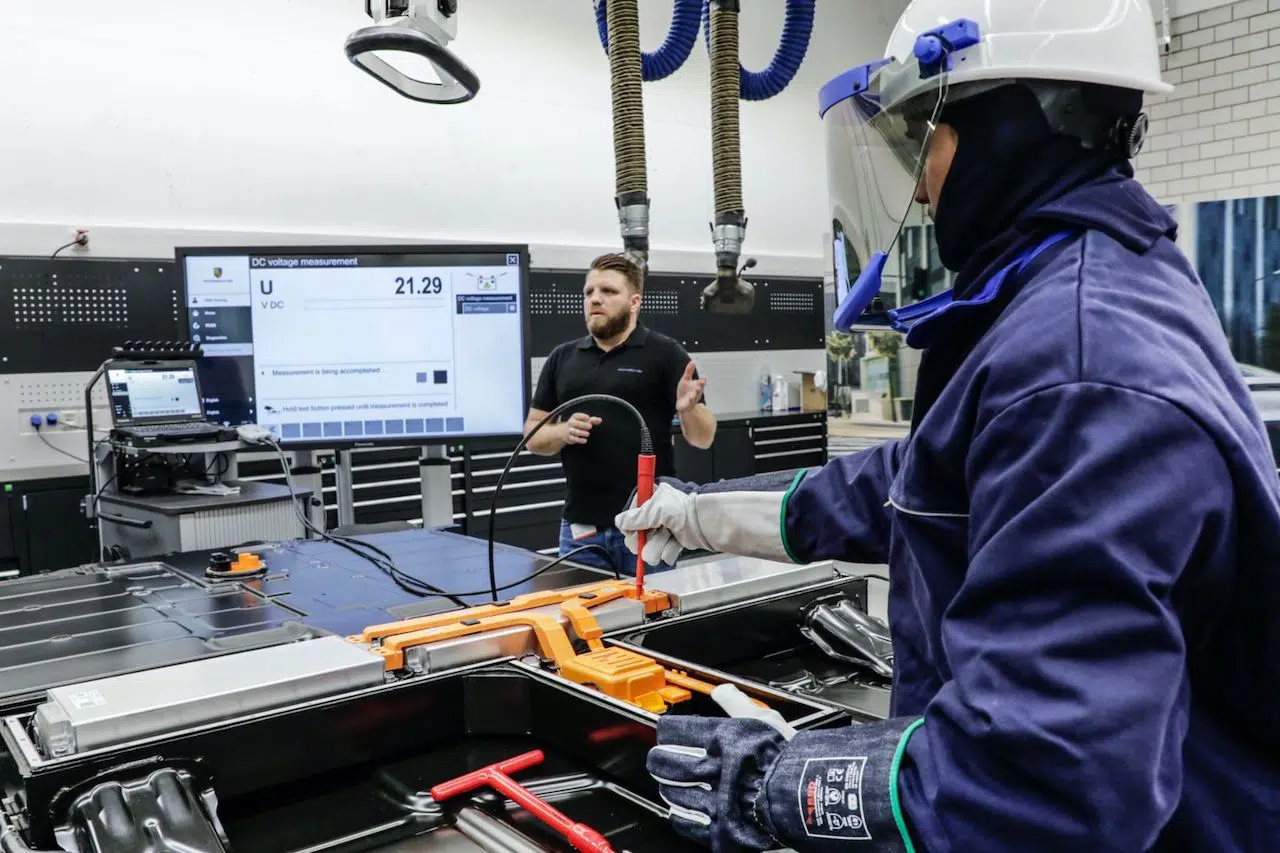

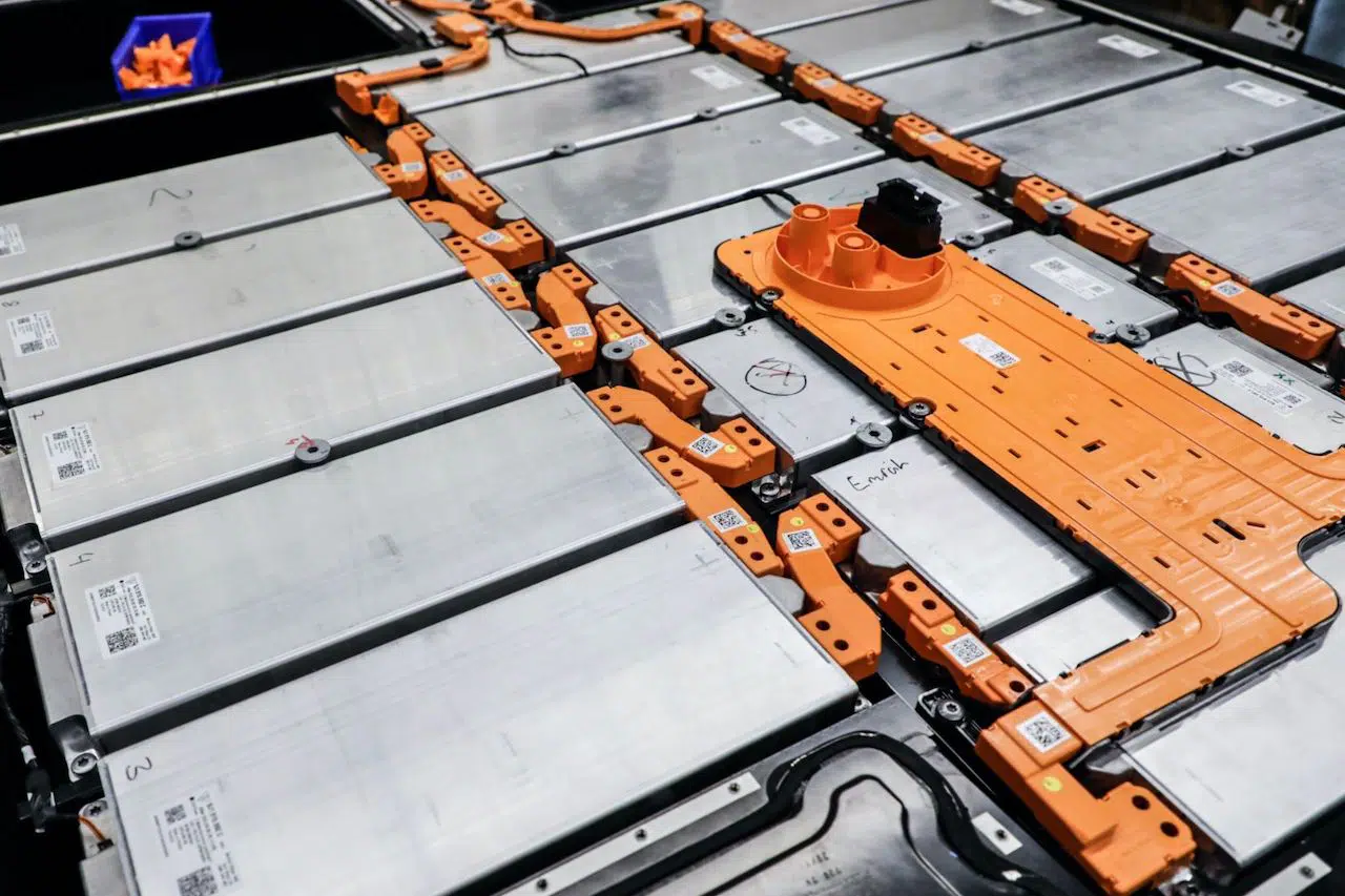

    Zugleich soll das neue Reparaturkonzept für Hochvolt-Batterien ein signifikanter Beitrag zu Nachhaltigkeit und Ressourcenschonung sein. Porsche achtet bei der Batterie-Entwicklung von Beginn an nicht nur auf eine rationelle Fertigungsmöglichkeit, sondern auch auf einen so einfachen Aufbau, dass der Stromspeicher später in qualifizierten Porsche Zentren repariert werden kann. Abhängig von der Batteriekapazität des Taycan-Derivats sind 28 oder 33 Module verbaut. Das Batteriegehäuse kann geöffnet und die Zellmodule sowie andere Komponenten ausgetauscht werden. Die individuelle Reparaturtiefe sorge damit auch für einen Kostenvorteil des Kunden.
    „Die gesamte Batteriekapazität ist bestimmt durch die schlechteste Zelle – wenn eine Zelle Kapazität verliert, begrenzt sie die Reichweite“, sagt Christian Brügger, Product Engineer im Bereich Aftersales Elektrik von Porsche. „Eine defekte Zelle können wir mittels des Diagnosetesters in der Werkstatt detektieren. Wenn zum Beispiel die Spannungen nicht zusammenpassen, wissen wir bereits vor der Reparatur, welches Modul getauscht werden muss.“
    Um dem Interesse seiner Kunden an der Kapazität und dem Zustand der HV-Batterie nachzukommen, hat sich Porsche frühzeitig darum bemüht, für den Taycan in Werkstätten eine Analyse mittels Porsche-Diagnosetester zu ermöglichen. Die Kommunikation an die Porsche Zentren zur Erklärung des Ausleseprozederes erfolgte Anfang März 2022. Damit haben die Porsche Zentren die Möglichkeit, die Daten eigenständig auszulesen und an die Kunden zu übermitteln.
    Im zweiten Schritt will Porsche eine App-Lösung anbieten, mit der ein Kunde eigenständig den Gesundheitszustand seines Fahrzeugs in Erfahrung bringen kann. Zellmodule, die funktionsfähig sind, sich aber nicht mehr für einen Einsatz im Fahrzeug eignen, können für stationäre Aufgaben genutzt werden. Im Rahmen der Second-Life-Strategie arbeitet Porsche an einem Pilotprojekt, um Hochvolt-Batterien weiterzuverwenden. Dafür werden sie auf Modulebene zerlegt und in stationären Energiespeichern verbaut. Gemeinsam mit dem Volkswagen Konzern und weiteren kompetenten Partnern will Porsche fortlaufend bestehende Recycling-Prozesse mit dem Ziel optimieren, den Anteil an Rohstoffen im Kreislauf zu erhöhen und diese wieder in neuen Batterien einzusetzen.

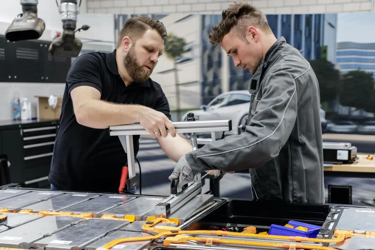

    Zu guter Letzt ist für die Arbeit am Taycan als erstem Serienfahrzeug mit einer Systemspannung von 800 Volt auch eine klare Unterteilung der Aufgaben- und Verantwortungsbereiche erforderlich. Porsche hat dazu drei Qualifizierungsstufen definiert: Elektrisch unterwiesene Personen, Hochvolt-Techniker und Hochvolt-Experten. Elektrisch unterwiesene Personen verfügen über eine Basisqualifikation für Standard-Reparaturen an Hochvolt-Fahrzeugen wie das Wechseln von Reifen oder Wischerblättern. Sie müssen bei Arbeiten an einem Hochvolt-Fahrzeug von einem Hochvolt-Techniker eingewiesen und beaufsichtigt werden.
    Hochvolt-Techniker sind für die Spannungsfreischaltung am Fahrzeug ausgebildet sowie für die Klassifizierung und Einlagerung von Lithium-Batterien. Ihre Qualifizierung umfasst weiterhin den Ausbau und das Verpacken von Hochvolt-Batterien mit Status „Normal“ und „Warnung“. Hochvolt-Experten verfügen über die höchste Qualifikationsstufe im Porsche Zentrum. Nur sie dürfen Arbeiten innerhalb der Hochvolt-Batterien durchführen und zudem Hochvolt-Batterien mit Isolationsfehler handhaben und diese für den Transport vorbereiten und verpacken.
    Das erforderliche Know-how für den Umgang mit Hochvolt wird in einem speziell abgestimmten Trainingskonzept für alle Aufgabenbereiche vermittelt. „Die Qualifikation zum Hochvolt-Techniker bieten wir im Rahmen eines Train-the-Trainer-Ansatzes an“, sagt Stefan Schierle, HV-Trainer im Aftersales von Porsche. „Lokale Markttrainer im jeweiligen Land qualifizieren die Hochvolt-Techniker der Porsche Zentren. Hochvolt-Experten schulen wir aktuell nur zentral im Trainingszentrum bei Porsche vor Ort. Ab 2022 wollen wir dies jedoch dezentral organisieren und planen weltweit acht Trainings-Standorte aufzubauen.“
