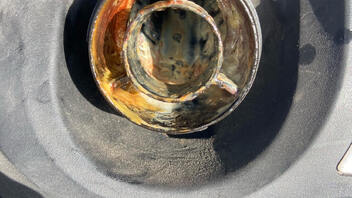

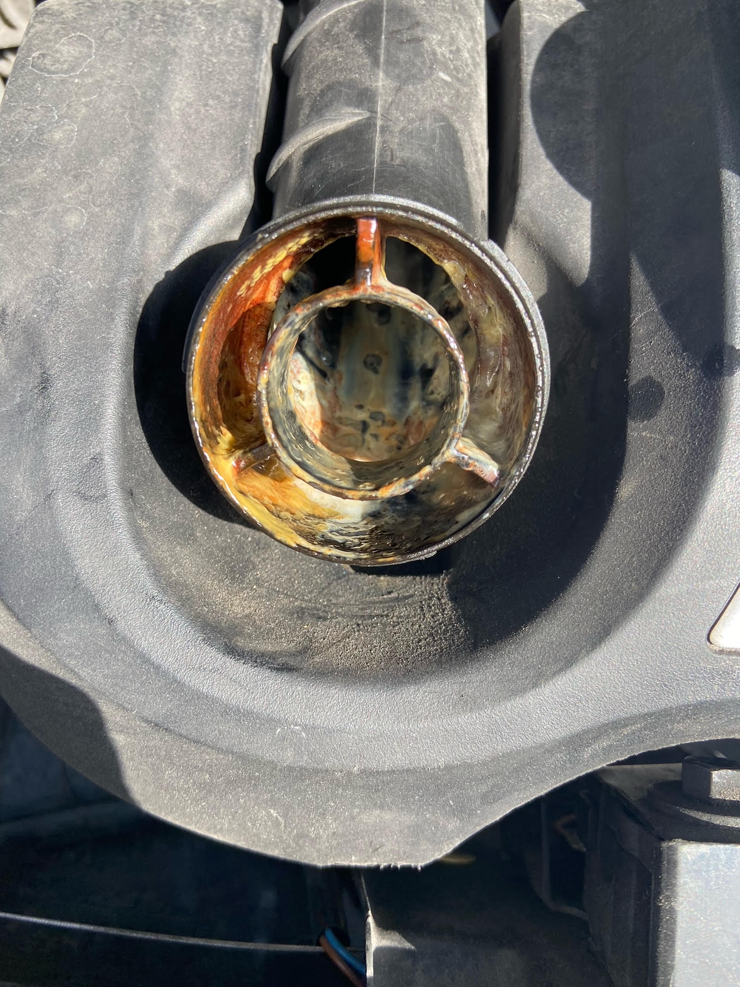

ein Kunde, dessen Motor wir 2017 komplett überholt haben, reklamiert den starken Ölschlamm den er heute in seinem Öl - Einfüll - Deckel gefunden hat. Die Angst vor einem erneuten #Motorschaden an seinem #Porsche #997 #Carrera macht Ihn erkennbar unruhig, so dass ich uns hier ein paar Zeilen - auch zu seiner Beruhigung - dazu schreibe.
Was ist das für ein Schlamm im Öl und woher kommt dieser Schlamm im Öldeckel ?
Der Ölschlamm, der oft im Ölfilter- Deckel unserer Porsche auftritt, ist eine Folge der #Blow #by #Gase die auch in einem #Porsche #Verbrennungsmotor entstehen.

Die schädlichen Bestandteile verdampfen nicht und die #Ölschlammbildung schreitet kontinuierlich voran. Der Ölfilterdeckel ist vom #Zentrum der #Hitze am weitesten entfernt, oder zumindest der kühlste Punkt des Motorblocks, daher kondensiert dort dieser matschige Öl - Schlamm und sorgt für Unbehagen bei unseren Kunden.
