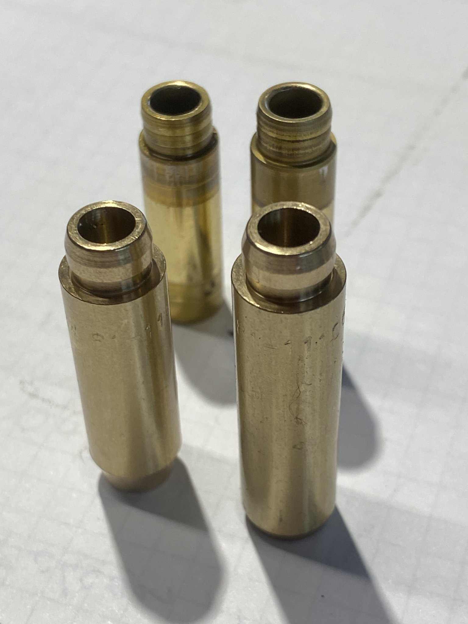

    Noch einmal die einzuhaltenden Maße bei Ventilführungen in Porschemotoren:
    #Ventilschaft- #Duchmesser:#Einlassventile - #Schaft- #Spiel#Auslassventile - Schaft-Spiel
    5 … 7 mm10 … 40 μm25 … 55 μm
    > 7 … 9 mm20 … 50 μm35 … 65 μm
    > 9 … 12 mm40 … 70 μm55 … 85 μm
    Sollten diese Spiele in den Ventilführungen des zu #reparierenden Motors nicht gegeben oder bereits überschritten sein, dann besteht Handlungsbedarf dahingehend, dass die #Ventilführungen von uns erneuert werden.

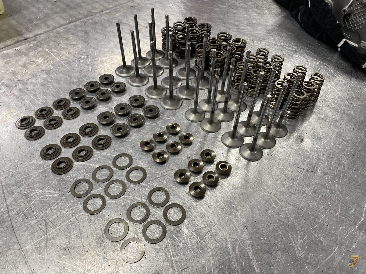

    • Angelieferte Zylinderköpfe komplett zerlegen
    • Alle Ventile, #Ventilfedern und Keile perfekt #Ultraschall - reinigen
    • Alle #Ventilschäfte und #Ventilführungen auf #Tangentialspiel prüfen
    • #Ventilteller per #Shot #Peening hochverdichten
    • #Ventiltellerwinkel prüfen und mit Fräse fein nacharbeiten
    • Ventilsitze, Winkel prüfen und mit Fräse fein nacharbeiten
    • Ventilteller mit #Diamantpaste auf Ventilsitze fein einschleifen

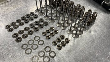

    • #Ventilfedervorspannung prüfen und mit Unterlegscheiben einstellen
    • Ventile mit #Ventilkeilen wieder in Köpfe montieren
    • Übergabe der Zylinderköpfe an Porschekunden
    • Rechnungsstellung an den Kunden

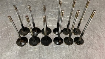

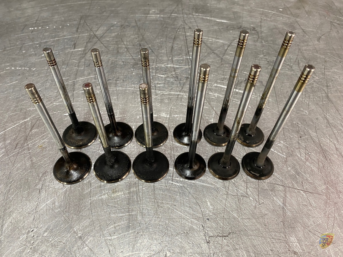

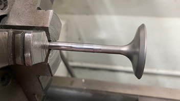

    Typischer Zustand von noch brauchbaren Ventilen eines Porsche 996 nach dem Ausbau aus einem Motorschaden mit erst 48 tsd. km..
    Wir erkennen hier die durch den Kurzstrecken-Verkehr bedingten #Verkokungen der #Ventilteller und unteren #Ventilschäfte.
    Diese Verkokungen sind primär Rückstände aus Verbrennungen, Öl, und #Kraftstoff.
    Konstruktionsbedingt sind dafür die #Abgasrückführung sowie die Rückführung der #Kurbelgehäuseentlüftung verantwortlich, aber auch Kurzstreckenverkehr, dies führt auf Dauer zu Leistungseinbußen und zu unrundem Motorlauf.

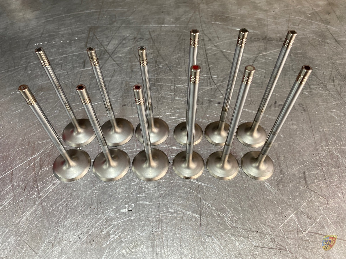

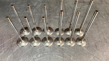

    Die Ventile werden von uns im Zuge der Überholung wieder in einen #Neuzustand versetzt, indem wir zuerst eine grobe mechanische Reinigung vornehmen, dann die Ventile auf #Rundlauf prüfen und im Anschluss eine Reinigung in unserem großen #Ultraschallbad durchführen
    Durch die Einwirkung von Ultraschall findet kein Materialabtrag statt. Die Ultraschall Schwingungen erzeugen im Reinigungsbad luftleere Bläschen, welche in der Druckphase der Schwingung implodieren. Diese Implosion der Bläschen bezeichnet man als Kavitation.
    Die Reinigung erfolgt dadurch, daß sich diese Kavitationsbläschen an der Oberfläche der Ventile festsetzen und durch die entstehende Implosion die vorhandenen Verschmutzungen absprengen. Unterschiedliche Frequenzen erzeugen unterschiedlich große Bläschen.
    Dieser Vorgang findet in unserem Gerät millionenfach statt und reinigt so innerhalb kürzester Zeit die Ventile ohne die Oberfläche anzugreifen. Ebenso kann auf den Einsatz aggressiver Reinigungsmittel verzichtet werden.

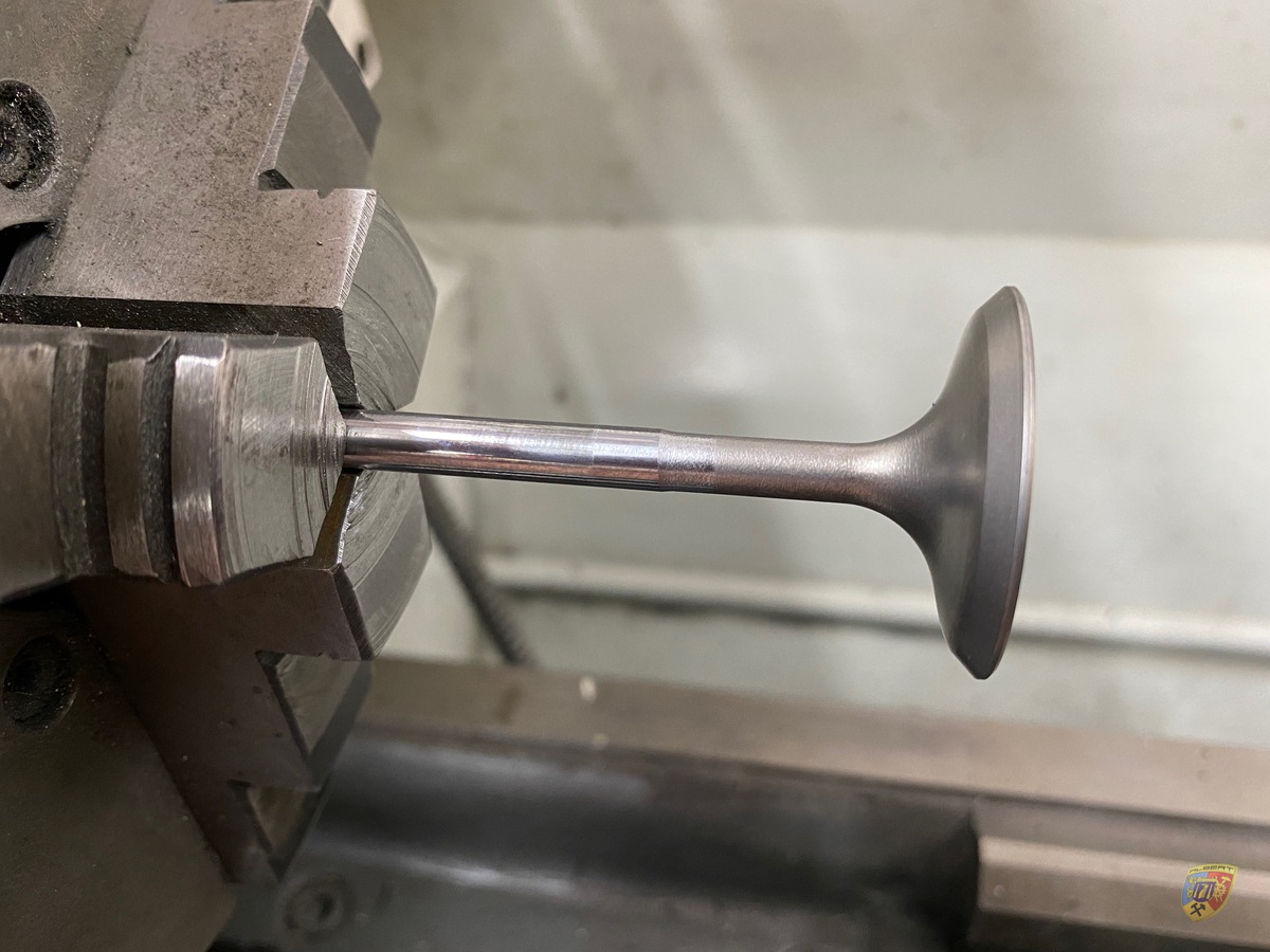

    Im Anschluss werden bei uns die #Ventilteller im sogenannten Shot Peening Verfahren, mit dem auch #Rotorenblätter von #Düsenjets behandelt werden, #hochverdichtet.
    Das Ergebnis sind Ventile, die seitens der #Oberflächengüte mit: "besser als neu" zu bezeichnen sind.
    Durch unsere Behandlung werden die bei der #Ventilfertigung entstandenen Mikro-Markierungen auf den Ventiltellern und die durch Reibschweißung angebrachten Ventilschäften, durch das Mikro-Verschmieden unserer Shot-Peening Anlage hochverdichtet, die Flächen geglättet, um so der Kerbwirkung entgegen zu wirken.

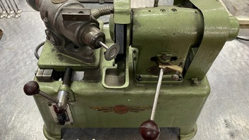

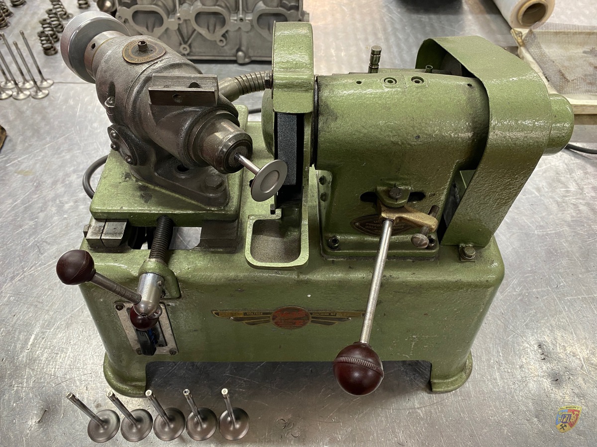

    Nach diesem Bearbeitungsprozess kümmern wir uns um die #Winkel der Ventile und Ventilsitze.
    Porsche Serienfahrzeuge haben werksseitig vorgegebene Winkel, die wir mit unseren Fräsen und Schleifmaschinen originalgetreu nacharbeiten, um so die vorhandenen feinen Markierungen in den Ventil-Dichtflächen zu beseitigen.
    Diese feinen Markierungen entstehen durch mechanische Rückstände auf den Ventiltellern und Ventilsitzen, die sich mit der Zeit dort oft tief eingearbeitet haben.
    Nach dem Schliff der Dichtflächen werden die Ventile den jeweiligen Ventil- #Führungen und #Ventilsitzen zugeordnet. Dort findet dann der Feinschliff - Prozess mittels einer speziellen #Diamant- #Einschleifpaste statt.
    Die beim Schliff mit den Maschinen entstehenden sehr feinen Rillen werden durch das Einschleifen beseitigt. Es sind hinterher leicht raue aber zu 99,9% dichte Flächen vorhanden, die sich bei den ersten Betriebsstunden im Micro-Bereich aufeinander einarbeiten.

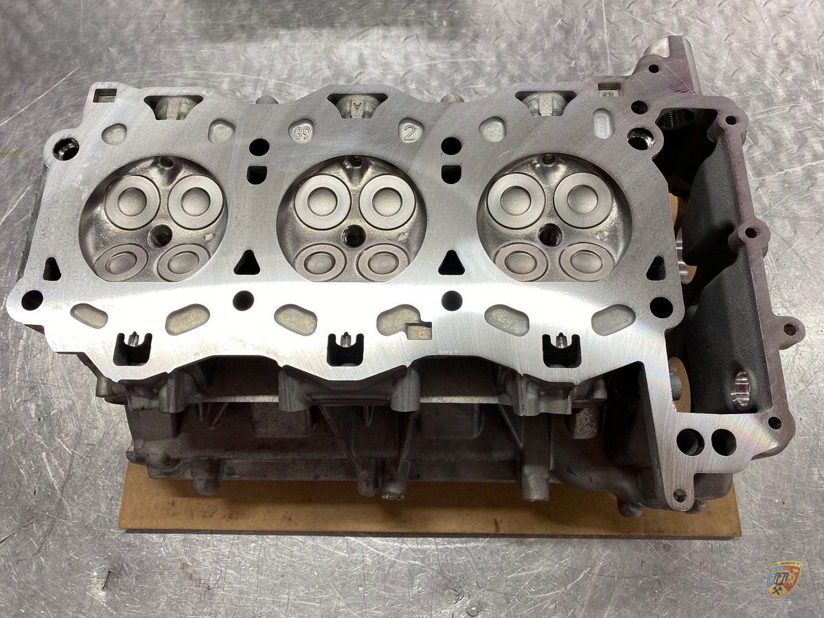

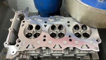

    Während die Ventile mechanisch eingeschliffen werden, läuft parallel dazu unsere automatische Zylinderkopf Fräse.
    Auf dieser Maschine wird mittels eines feinen Drehstahles, die Dichtfläche zu unserer künftigen Kopfdichtung nahezu spiegelglatt gefräst, so dass eine 100% Dichtheit vorhanden ist.
    Bei der Überholung von Motorblöcken werden diese den Köpfen entgegen stehenden Flächen ebenfalls zu 100% plan gefräst, so dass es keine Undichtigkeiten an Zylinderköpfen gibt.
    Der von uns zum Einbau vorbereitete Zylinderkopf wird nun verpackt und zum Auftraggeber verschickt, oder wie zu 99% bei uns üblich, direkt bei uns im Haus in einen ebenfalls überholten Motor eingebaut.
    Das einbaufertige Zylinderkopf:
