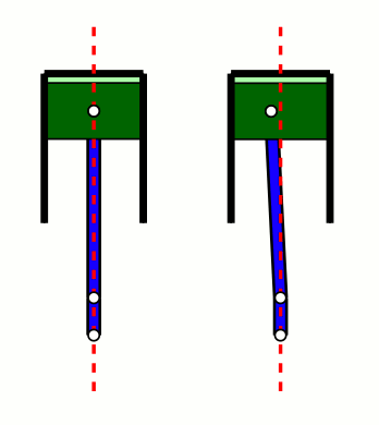

    Die #Druckseite eines Kolbens, ist die Seite, an der das #Kolbenhemd z.B. im Verbrennungstakt auf dem Weg vom oberen Totpunkt zum unteren Totpunkt, an der Zylinderseite anliegt. In der Animation ist es die linke Seite.

    Durch die desachsierte, ( die aussermittige ) Lagerung des Kolbens, hat die durch den Verbrennungsdruck auf den Kolben einwirkende Kraft einen höheren Hebelarm.

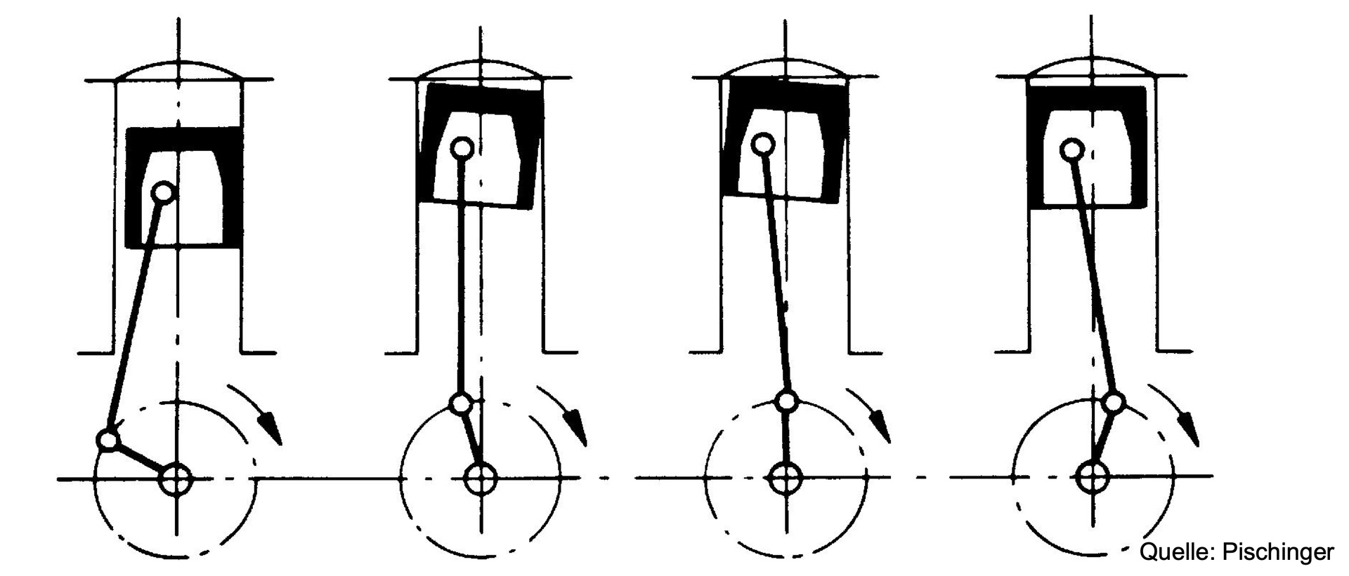

    Durch diese Änderung bzw. Vorgabe, wird der Kolben schon bei der #Aufwärtsbewegung leicht gekippt, derart, dass die #Druckseite des Kolbens schon vor dem #Zündzeitpunkt und dem darauffolgenden Arbeitstakt, an der #Druckseite des Zylinders anliegt.
    Dadurch, dass der #Kolbenbolzen aussermittig eingebaut ist, richtet sich das Pleuel, (die Pleuelstange) schon vorher gerade aus, bevor der Kolben den oberen Totpunkt erreicht hat.
    Durch dieses vorzeitige Ausrichten des Kolbens mit Anlegen an die Druckseite des Kolbens, findet die #Richtungsumkehr bei der Krafteinleitung im #Arbeitstakt deutlich leiser statt. Beim Abschluss der darauf folgenden Bewegung, z.B. der nach dem Arbeitstakt, richtet sich der Kolben erneut gerade aus. Die dadurch entstehenden, marginal höheren Reibkoeffizienten in den Motoren, werden mit hochwertigen Synthetik Ölen fast in Gänze kompensiert, so dass die oben von mir aufgeführten Vorteile klar überwiegen.
