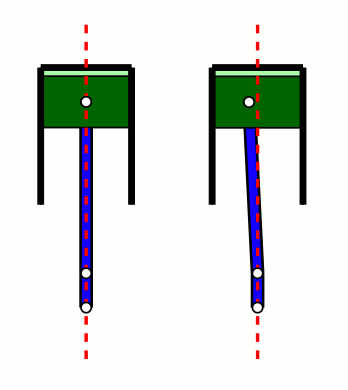

    Unter der Desachsierung von Kolbenbolzen versteht man eine Versetzung der Kolbenachse aus der Mitte des Kolbens heraus.
    Durch diese Maßnahme erfolgt eine gezielte Verlagerung der Kräfte des Kolbens auf das Pleuel in unseren Motoren.

    • Positiver Desachsierung (Versetzung zur Druckseite)
    • Negativer Desachsierung (Versatz zur Gegendruckseite)
    Was bedeutet Druckseite?
    Die Druckseite eines Kolbens ist jene Seite, an der das Kolbenhemd, beispielsweise im Verbrennungstakt, auf dem Weg vom oberen Totpunkt zum unteren Totpunkt an der Zylinderwand anliegt. In der Animation ist dies die linke Seite.
    Die Kolbenbolzen werden zur Desachsierung zwischen 0,3 mm und 2,0 mm in Richtung der Druckseite versetzt eingebaut. Durch diese außermittige Lagerung des Kolbens erhält die durch den Verbrennungsdruck auf den Kolben einwirkende Kraft einen höheren Hebelarm.

    • Der Kolben wird bereits in der Aufwärtsbewegung leicht gekippt, sodass die Druckseite des Kolbens schon vor dem Zündzeitpunkt an der Zylinderwand anliegt.
    • Das Pleuel richtet sich bereits vor Erreichen des oberen Totpunkts gerade aus.
    • Die Richtungsumkehr bei der Krafteinleitung im Arbeitstakt erfolgt deutlich leiser.
    • Der Kolben richtet sich am Ende des Arbeitstakts erneut aus.
