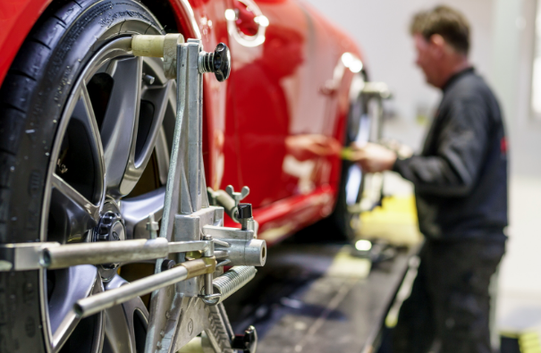

Vor der Einstellung fragen wir, ob Sie den Wagen im normalen Straßenbetrieb bewegen, eine Einstellung für Mischbetrieb, oder den reinen Sportbetrieb z.B. für Trackdays etc. wünschen. Dementsprechend wählen wir dann die einzustellenden Parameter unter Berücksichtigung der Reifenmarke aus.
Vor professionellen Sporteinsätzen werden die Sport - und Rennfahrzeuge so vorbereitet, dass die Fahrergewichte mit in die Vermessung einbezogen werden, um die Fahrzeuge optimal auf den relevanten Fahrer abzustimmen. Alle Ist- und Sollwerte werden durch eine Eingangsmessung erfasst, und bei Bedarf im Zuge der Arbeiten neu eingestellt. Alles wird vor und nach der Achseinstellung dokumentiert.

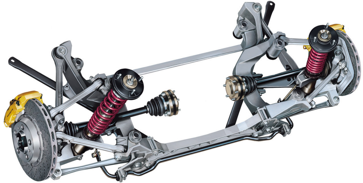

1.) Die Vorderachse
- Spur (Einzel- und Gesamtspur, bezogen auf die geometrische Fahrachse),
- Sturz (bei Fahrt geradeaus oder Spur Null),
- Radversatz, bezogen auf das linke Vorderrad,
- Nachlauf, Spreizung und Spurdifferenzwinkel
(gemeinsam ermittelt in einer Einschlagroutine).
2. ) Die Hinterachse
- Spur (Einzel- und Gesamtspur, bezogen auf die FahrzeugLängsmittelebene, früher Symmetrieachse genannt),
- Fahrachswinkel,
- Sturz

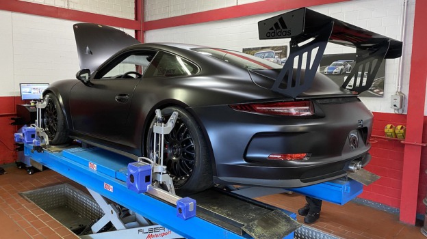

Grundsätzlich gilt: Werden Istwerte außerhalb der Toleranz festgestellt, so müssen beschädigte Teile ausgetauscht werden und / oder Einstellarbeiten durchgeführt werden.
Bei falschen Werten wird zuerst immer die Hinterachse und danach die Vorderachse eingestellt.
Dazu muss man wissen, dass die Spur der Hinterachse einen spürbaren Einfluss auf die Spur der Vorderachse nimmt.
Grundsätzlich gilt die Reihenfolge:
Erst den Nachlauf, dann den Sturz, dann die Spur.
Weil sich diese Werte gegenseitig beeinflussen, hat sich in der Praxis diese Einstellreihenfolge bei uns bewährt.

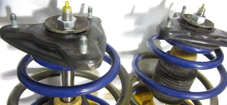

HINTERGRUNDWISSEN ZU TIEFERLEGUNGEN UND ZUR MONTAGE VON BREITREIFEN
Durch einfaches Tieferlegen der Karosserie ohne weitere Veränderungen, verändert sich der Lenkrollhalbmesser.
Diese Veränderung bringt negative Eigenschaften für das Fahrverhalten mit sich.
Diese Veränderung gehen zu Lasten des negativen Lenkrollhalbmessers.
Ein positiver Lenkrollhalbmesser hat neben einseitig ziehenden Bremsen auch ein starkes einseitiges Ziehen des Fahrzeuges zur Folge.
Durch veränderte Federbeinlagen ändert sich auch der Spreizungswinkel, er vergrößert sich und beeinflusst somit die Lenkrollhalbmesser ins Positive, was sich wiederum auf das Bremsverhalten auswirkt. Außerdem wird die Radlast am Radlager erhöht, was sich Verschleißfördernd auf das Radlager auswirkt.
Durch einfache Tiefergelegung von Fahrwerken ändert sich auch der Sturz ins Negative. Dieser beeinflusst wiederum ebenso den Lenkrollhalbmesser und wirkt sich, wie oben schon beschrieben, auch auf das Bremsverhalten aus.
Außerdem ergibt sich hieraus auch eine Spurveränderung, die die bekannten Auswirkungen auf Reifenverschleiß, auf einseitiges Ziehen des Fahrzeugs, auf ein schnelleres Einlenken bei Vorspur und einen schlechteren Geradeauslauf bei Nachspur mit sich bringen können.
Durch Fahrwerkseinbauten wird auch der Radstand verändert. Dies begünstigt den Fahrkomfort bei einem langen Radstand. Ein größerer Radstand verringert die Nickbewegungen des Fahrzeugs und das Aufschaukeln bei Fahrbahnunebenheiten.
Der Nachlauf ändert sich ins Positive nach dem Einbau. Dies hat einen positiven Effekt auf die Rückstellkräfte des Fahrzeugs, es wird auf der kurvenäußeren Seite mehr angehoben. Der Sturz wird dadurch auf der kurvenäußeren Seite negativer, was die Abstützkräfte spürbar erhöht.
Durch die breiteren Reifen ergibt sich eine bessere Traktion beim Anfahren und eine höhere Kurvensicherheit, welche durch das härtere Fahrwerk allerdings wieder aufgehoben wird.
Zusammengefasst lässt sich also feststellen, dass beim Einbau eines Tieferlegungsfahrwerkes alle Radstellungsgrößen beeinflusst werden:
Spur, Sturz, Spreizung, Nachlauf, Lenkrollhalbmesser. Es sind unbedingt danach Anpassungen der Achskinetik durchzuführen, um einen positiven Effekt daraus zu generieren !
Durch den einfachen Einbau härterer Federn ist mit erheblichen Nachteilen für das Fahrverhalten zu rechnen.
