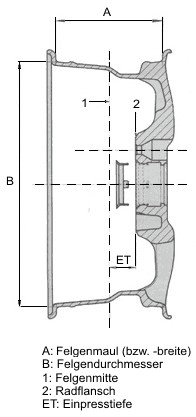

    Das deutsche Konzept der Einpresstiefe (auf Englisch: Offset) hat, wie so viele technische Wörter, eigentlich keine schöne Übersetzung ins Niederländische. Auf jeden Fall ist die Einpresstiefe keine Zahl, die angibt, wie schön ein Rad unter dem Auto „aussieht“. Der ET-Wert (Einpresstiefe) gibt tatsächlich an, ob ein Rad hinter den Kotflügel passt oder ob der Kotflügel verbreitert ( oder entfernt) werden muss.
    Die Einpresstiefe (Angabe in mm) ist der Abstand zwischen der Felgenmitte und der Ebene, auf der die Felge im montierten Zustand an der Nabe anliegt (siehe Abbildung).
    Der Abstand zwischen den Felgenflanken ist die Felgenbreite. Die Felgenbreite wird in Zoll angegeben. Ein Zoll beträgt 2,54 cm, eine 7,5-Zoll-Felge ist also etwa 19,05 cm breit (zwischen den Seitenwänden). Wenn der ET-Wert Null ist, befindet sich der Flansch (der Teil des Rades, durch den die Schrauben verlaufen) genau in der Mitte des Rades. Der Rand ragt dann genauso weit nach innen wie nach außen.

    Het Duitse begrip Einpresstiefe (in het Engels: offset), kent als zovele technische woorden eigenlijk geen mooie vertaling in het Nederlands. Die Einpresstiefe is in ieder geval niet een getal wat aangeeft hoe mooi een wiel onder de auto ‘staat’. De ET-waarde (Einpresstiefe) geeft eigenlijk aan of een wiel binnen het spatbord past, dan wel of dat spatbord verbreed moet worden (uitgebouwd). De Einpresstiefe (aangeduid in mm) is de afstand tussen het midden van de velg en het vlak waarmee de velg, in gemonteerde toestand, tegen de naaf aan rust (zie afbeelding).
    De afstand tussen de velgwangen is de velgbreedte. De velgbreedte wordt aangegeven in inches. Een inch is 2,54 cm, dus een 7,5-inch-velg is ongeveer 19,05 cm breed (tussen de wangen). Als de ET waarde nul is, dan ligt de flens (het gedeelte van het wiel waar de bouten doorheen gaan) precies in het midden van het wiel. De velg steekt dan dus net zover naar binnen als naar buiten.
