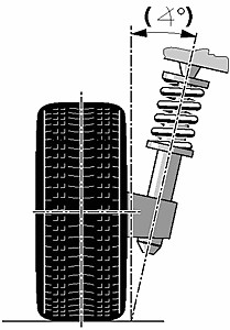

    Inclinatie
    Is de hoek tussen de (denkbeeldige) fusee en het in de lengterichting geplaatste verticale vlak.

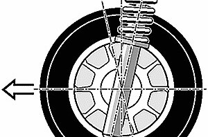

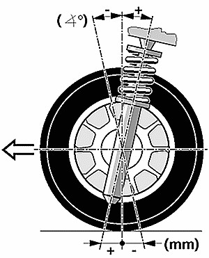

    Naloop (caster)
    De positieve naloop is het ‘achterover’ hellen van de (denkbeeldige) fusee gemeten in het in de lengterichting geplaatste verticale vlak (negatieve naloop is voorover hellen maar komt vrijwel nooit voor). Een positieve naloop heeft als voordeel dat de koersvastheid en rechtuit stabiliteit beter zijn.

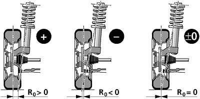

    Inclinatie en camber creëren samen de:
    Lenkrollhalbmesser
    Voor dit fraaie Duitse woord hebben we helaas geen Nederlandse vertaling kunnen vinden. Wie het weet mag het zeggen: svp inzenden aan Dit begrip is alleen voor gestuurde wielen relevant.
    Het geeft de positie aan van het snijpunt tussen het in de lengterichting geplaatste verticale vlak door het midden van het loopvlak en de (denkbeeldige) verlengde fusee. Een negatieve waarde betekent dat het snijpunt aan de ‘buitenkant’ van het midden van de band ligt, hetgeen het beste is om ongewenste stuurbewegingen door ongelijke remkrachten op de wielen te voorkomen. Overigens is hiermee ook duidelijk dat een kleinere banddiameter (kleinere wielen, niet gecompenseerd door hogere banden) kan leiden tot een positieve waarde, hetgeen ongewenst is in verband met rechtuit stabiliteit tijdens remmen en ongewenste stuurbewegingen.
