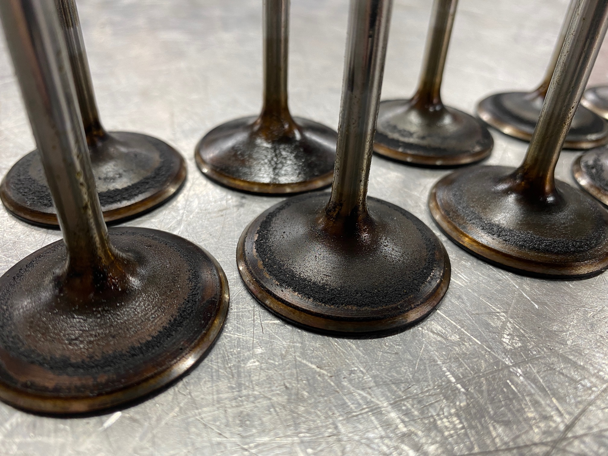

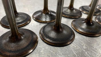

    Ventile vor dem Shop Peening

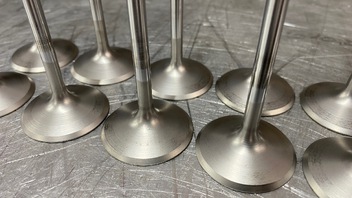

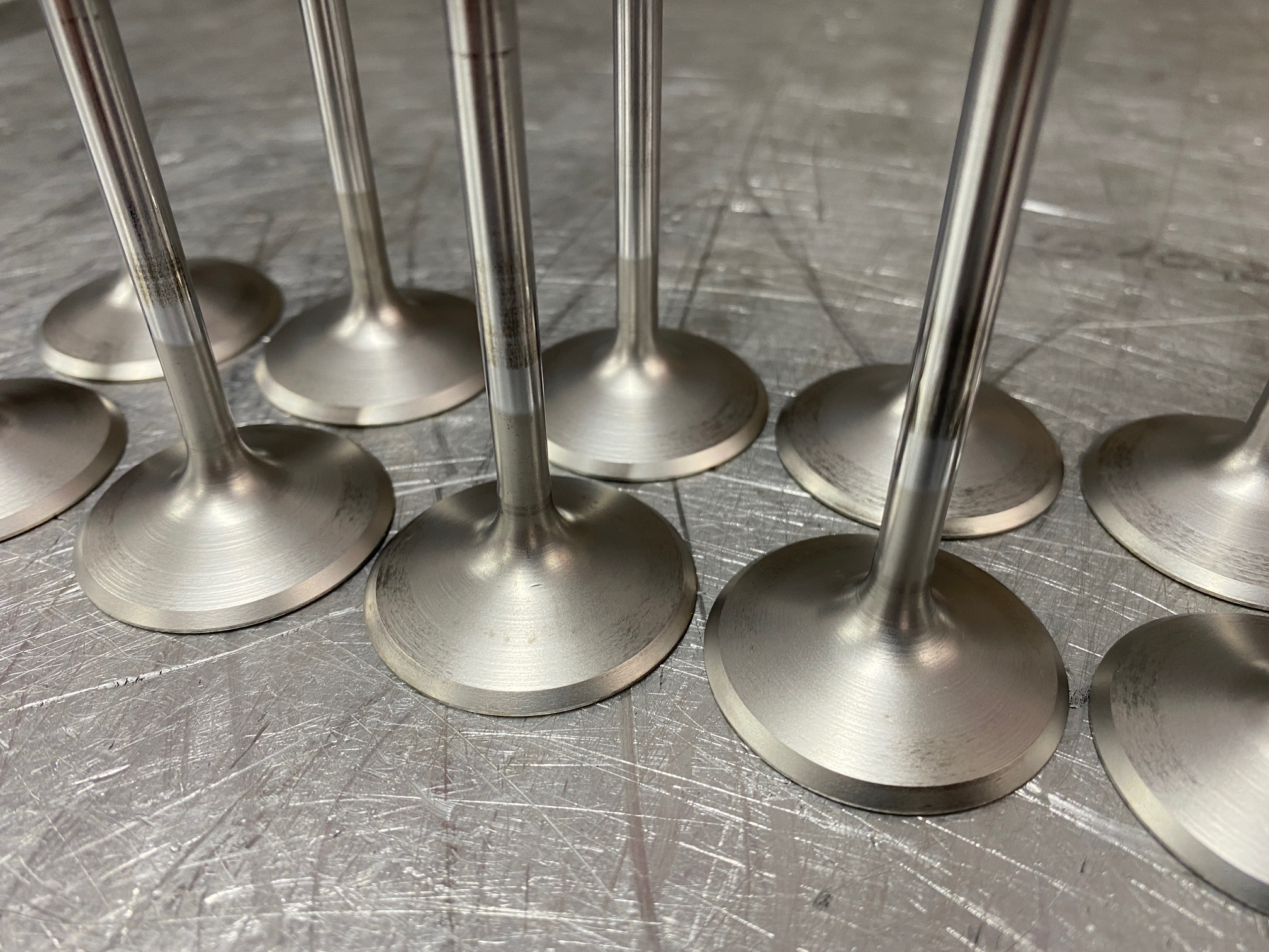

    Ventile nach dem Shot Peening:
