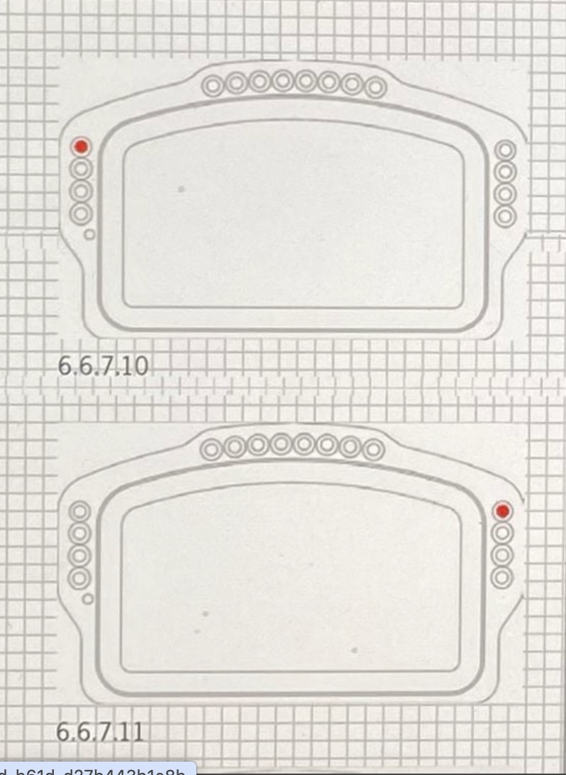

    Lati delle spie:
    • Sinistra: Se la pressione frenante anteriore è di almeno 10 bar e la velocità della ruota anteriore sinistra è almeno 20 km/h inferiore rispetto a quella della ruota posteriore sinistra, si accende la spia di avvertimento superiore sinistra.
    • Destra: Se la pressione frenante anteriore è di almeno 10 bar e la velocità della ruota anteriore destra è almeno 20 km/h inferiore rispetto a quella della ruota posteriore destra, si accende la spia di avvertimento superiore sinistra.
