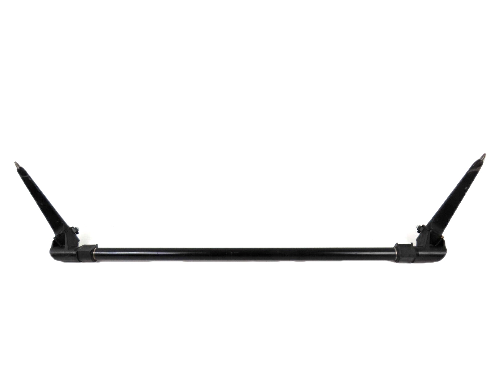

    1657-ams-991-cup-jpeg
    La base tecnica del sistema di stabilizzazione nella 991 Cup.
    Anteriore: Stabilizzatore trasversale regolabile con più livelli
    (Leva meccanica per la modifica della rigidità alla torsione)
    Collegato direttamente ai bracci trasversali tramite aste di
    accoppiamento
    Posteriore: Stabilizzatore trasversale regolabile con più livelli.
    Agisce sui mozzi delle ruote del ponte posteriore a più bracci.
