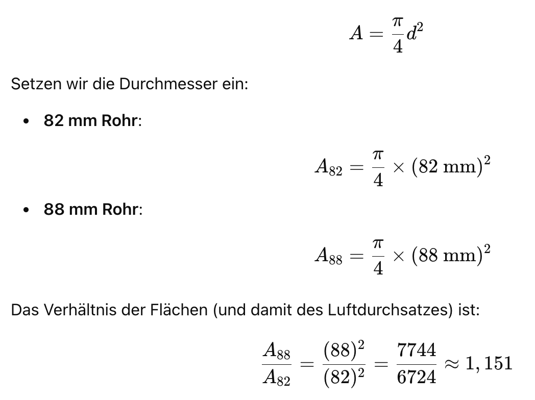

    Der Luftdurchsatz (Volumenstrom) ist proportional zur Querschnittsfläche des Rohrs.
    Die Querschnittsfläche A eines Rohrs mit Durchmesser d berechnet sich nach der Formel:
    Der Luftdurchsatz im 88-mm-Rohr ist demnach also ca. 15,1 % größer als im 82-mm-Rohr, wenn der Sog gleich bleibt.
    Daher macht es Sinn für ein besseres Ansaugen Ihres Porsche Motors unsere Drosselklappe in Ihren
