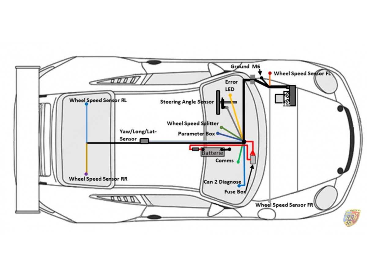

    Was ist ein ABS System (Antiblockiersystem)?
    ABS ist ein Sicherheitssystem für Fahrzeuge, das verhindert, dass die Räder beim Bremsen blockieren. Dadurch bleibt das Fahrzeug auch bei einer Vollbremsung lenkbar.
    Die Funktionsweise des ABS Systems
    1. Sensoren an den Rädern messen die Drehzahl.
    2. Wenn ein Rad blockiert oder zu blockieren droht, erkennt das Steuergerät dies.
    3. Das System reduziert den Bremsdruck an diesem Rad durch hydraulische Ventile.
    4. Sobald das Rad wieder grippt, wird der Bremsdruck wieder erhöht.
    5. Dieser Vorgang wiederholt sich mehrmals pro Sekunde (pulsierendes Bremsen), sodass das Fahrzeug stabil bleibt.
    Die Vorteile sind: Verkürzte Bremswege auf nasser oder rutschiger Fahrbahn und bessere Fahrzeugkontrolle.
    Was ist ein ESP System (Elektronisches Stabilitätsprogramm)?
    ESP hilft, das Fahrzeug in kritischen Fahrsituationen stabil zu halten, indem es gezielt einzelne Räder abbremst.
    Die Funktionsweise von ESP:
    1. Sensoren messen Lenkwinkel, Gierbewegung (Drehung um die Hochachse) und Querbeschleunigung.
    2. Erkennt das System eine Abweichung zwischen gewünschter und tatsächlicher Fahrtrichtung, greift es ein.
    3. ESP bremst gezielt einzelne Räder ab und reduziert ggf. die Motorleistung.
      • Untersteuern (Vorderachse rutscht weg): Es bremst das kurveninnere Hinterrad ab.
      • Übersteuern (Heck bricht aus): Es bremst das kurvenäußere Vorderrad ab.
    4. Dadurch wird das Fahrzeug wieder auf den gewünschten Kurs gebracht.
    Die Vorteile: Erhöhte Fahrstabilität, Reduzierung der Schleudergefahr, besonders in Kurven oder auf rutschigem Untergrund.
    Die Zusammenfassung:
    • Das ABS verhindert das Blockieren der Räder beim Bremsen und sorgt für Lenkbarkeit.
    • Das ESP korrigiert Fahrfehler, indem es gezielt einzelne Räder abbremst, um ein Schleudern zu verhindern.
