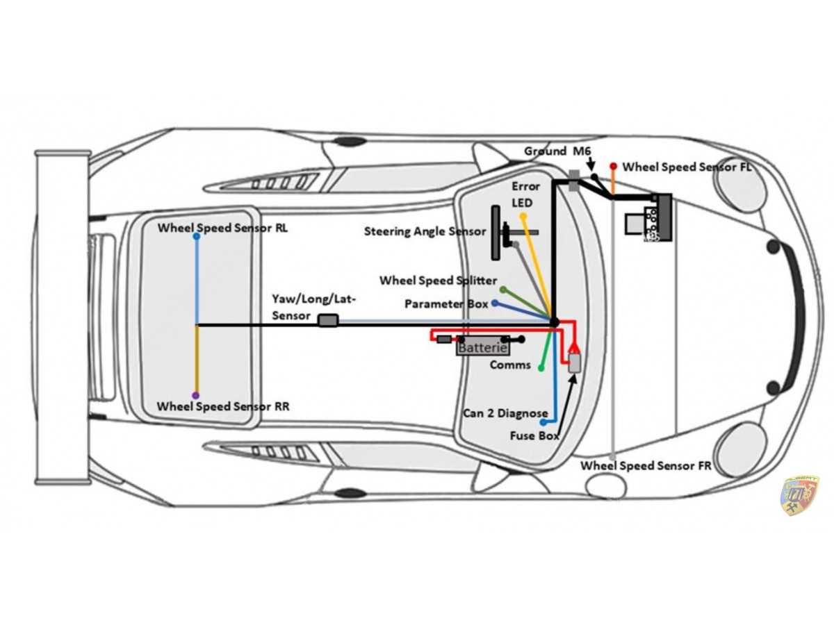

    Per i piloti Porsche che acquistano un sistema ABS ed ESP da noi
    Forniremo anche i valori di setup da noi testati per il loro veicolo, al fine di garantire il massimo grip e le migliori prestazioni.
    Non esiste una regolazione universale per tutti i piloti:
    • Amatori, semi-professionisti e professionisti ricevono valori di configurazione completamente diversi per i loro veicoli.
    Per qualsiasi domanda, resto a disposizione.
    Qui potete trovare i nostri sistemi ABS ed ESP per:
    Possiamo inoltre fornire e realizzare sistemi ABS ed ESP per tutti gli altri veicoli. I prezzi sono pressoché gli stessi, salvo necessità di installazioni speciali.
