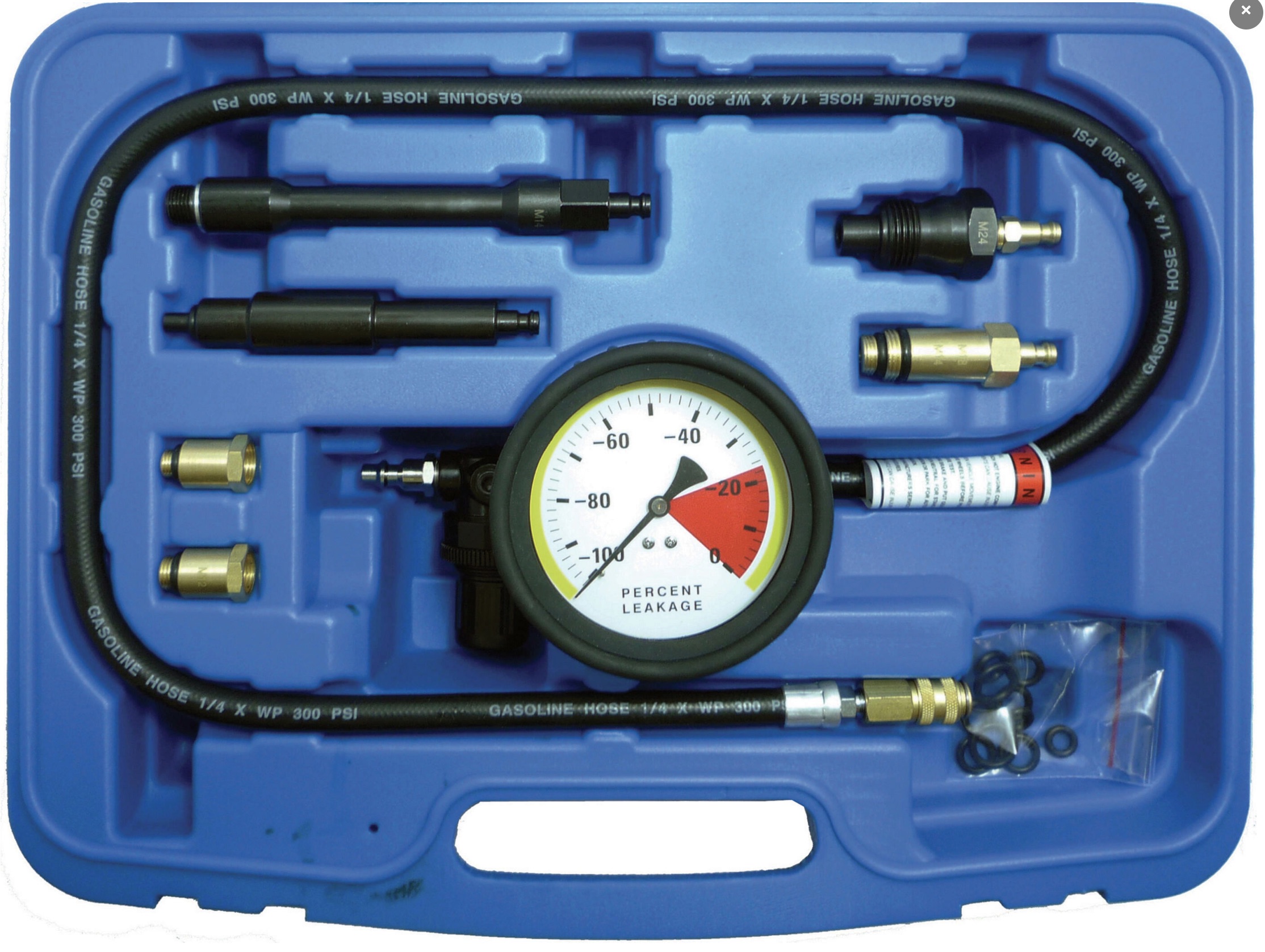

    Ein Druckverlusttest (auch Leak-Down-Test genannt) ist ein sehr zuverlässiges Diagnoseverfahren zur Beurteilung des mechanischen Zustands eines Verbrennungsmotors, insbesondere des oberen Bereichs wie Kolbenringe, Zylinderlaufbahnen, Ventile und Zylinderkopfdichtung.
    So funktioniert der Druckverlusttest:
    • Ein einzelner Zylinder des Motors wird in den OT des Arbeitstakts (oberer Totpunkt bei geschlossenem Ventilspiel) gebracht.
    • Anschließend wird über ein spezielles Prüfgerät komprimierte Luft (meist ca. 6–10 bar) durch die Zündkerzenöffnung in den Zylinder geleitet.
    • Das Gerät misst, wie viel Luft im System bleibt und wie viel entweicht.
    • Der Verlust wird in Prozent angegeben:
      • 0–5 % Verlust → hervorragend
      • 6–15 % → in Ordnung
      • 16–30 % → Verschleiß vorhanden
      • über 30 % → deutlicher Schaden oder starker Verschleiß
    Der besondere Vorteil:
    Im Gegensatz zur Kompressionsprüfung, die nur den Druck misst, den der Motor selbst aufbaut, zeigt der Druckverlusttest wo die Luft entweicht:
    Luft entweicht bei...Mögliche Ursache
    Öl-EinfüllöffnungVerschlissene Kolbenringe/Zylinderwände
    AnsaugtraktUndichte Einlassventile
    AuspuffanlageUndichte Auslassventile
    Kühlwasser (Blasenbildung)Zylinderkopfdichtung defekt
