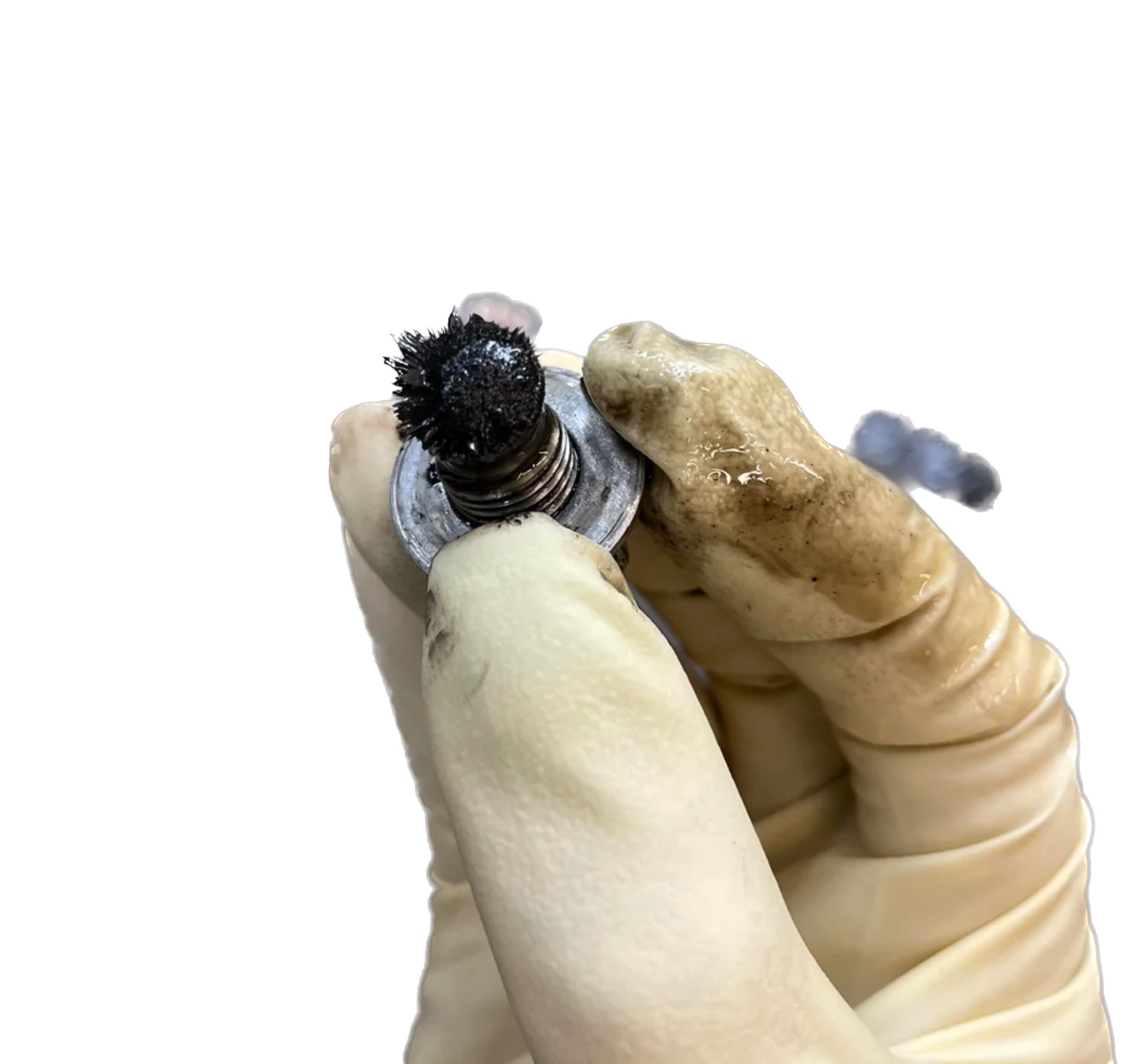

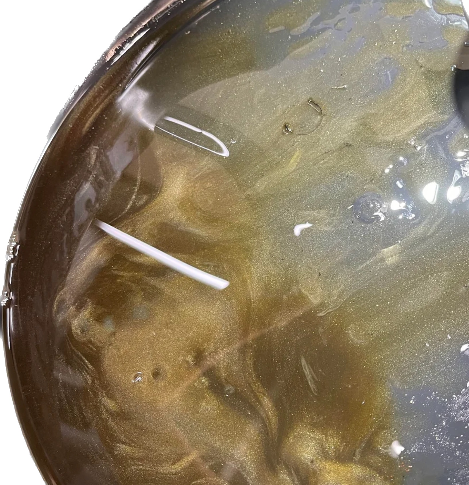

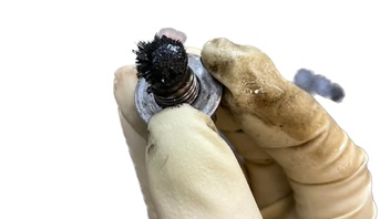

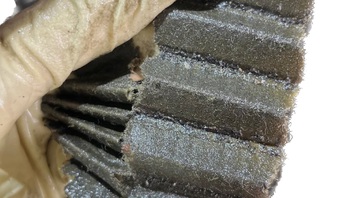

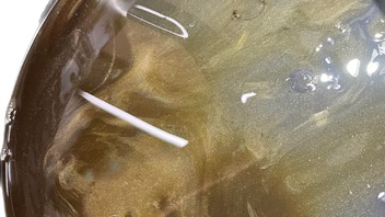

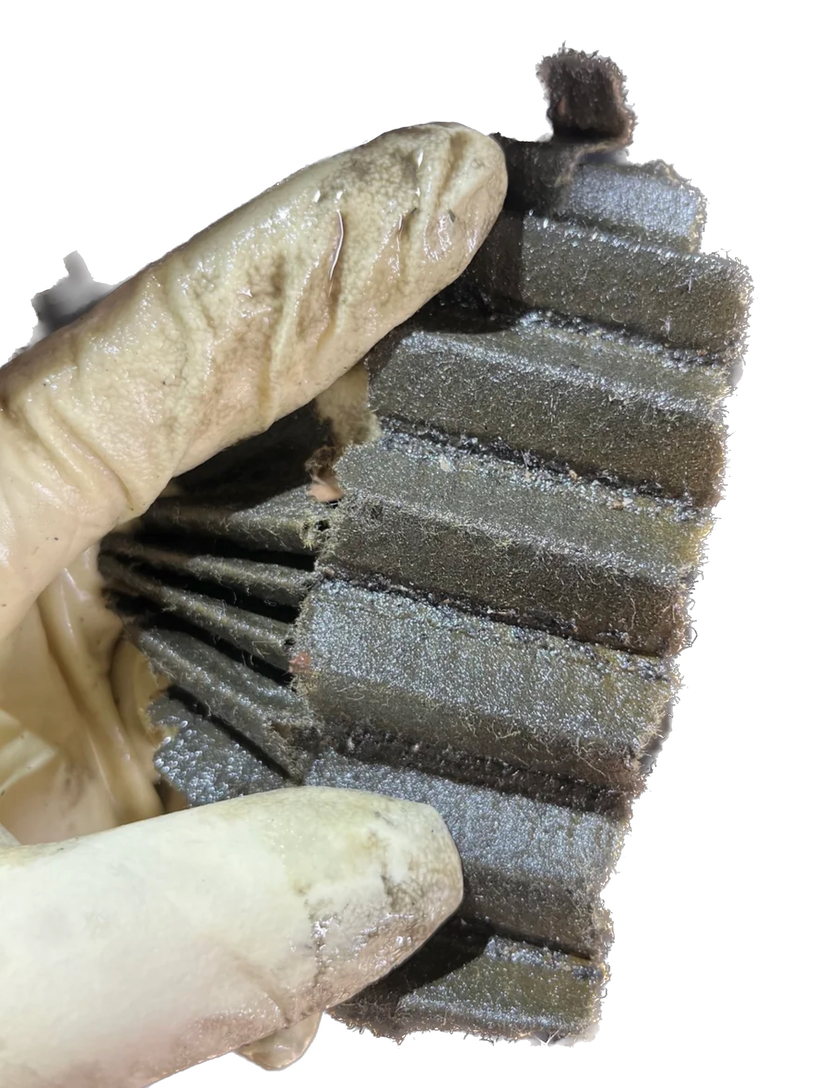

  • Metallpartikel im Ölfilter nach Ölwechsel infolge einer Motorrevision.
    Nach einer umfassenden Motorrevision ist das Auffinden feiner Metallpartikel im Ölfilter bei der ersten oder auch zweiten Ölwechselkontrolle ein normaler und technisch erklärbarer Befund.
    Die Entstehung solcher Partikel ist in erster Linie auf den Einlaufprozess mechanisch beanspruchter Komponenten zurückzuführen, die sich nach der Überarbeitung oder dem Austausch unter Betriebsbedingungen aneinander anpassen müssen.

    Die im Einlaufprozess entstehenden Metallpartikel werden im Ölkreislauf transportiert und durch den Ölfilter weitgehend aufgefangen. Um den Motor langfristig vor möglicher Schädigung zu schützen, ist es zwingend erforderlich, nach der ersten Einlaufphase (ca. 1.000–2.000 km) einen frühzeitigen Öl- und Filterwechsel durchzuführen. Ein zweiter Wechsel empfiehlt sich nach weiteren 3.000–5.000 km, bevor zum normalen Intervall übergegangen wird.
    Abgrenzung zu kritischen Schäden
    Nicht jeder Metallabrieb ist unbedenklich. Folgende Merkmale deuten auf einen kritischen Verschleiß oder Folgeschaden hin:
    • Gröbere Späne (sichtbar >1 mm)
    • Kupferfarbener oder bronzefarbener Abrieb (Hinweis auf Lagerschalenmaterial)
    • Magnetisch stark anhaftende Partikelklumpen
    • Kontinuierlich hoher Abrieb über längeren Zeitraum
    In diesen Fällen ist eine tiefergehende Analyse (Ölprobe, Filteraufschnitt, Endoskopie) erforderlich.
