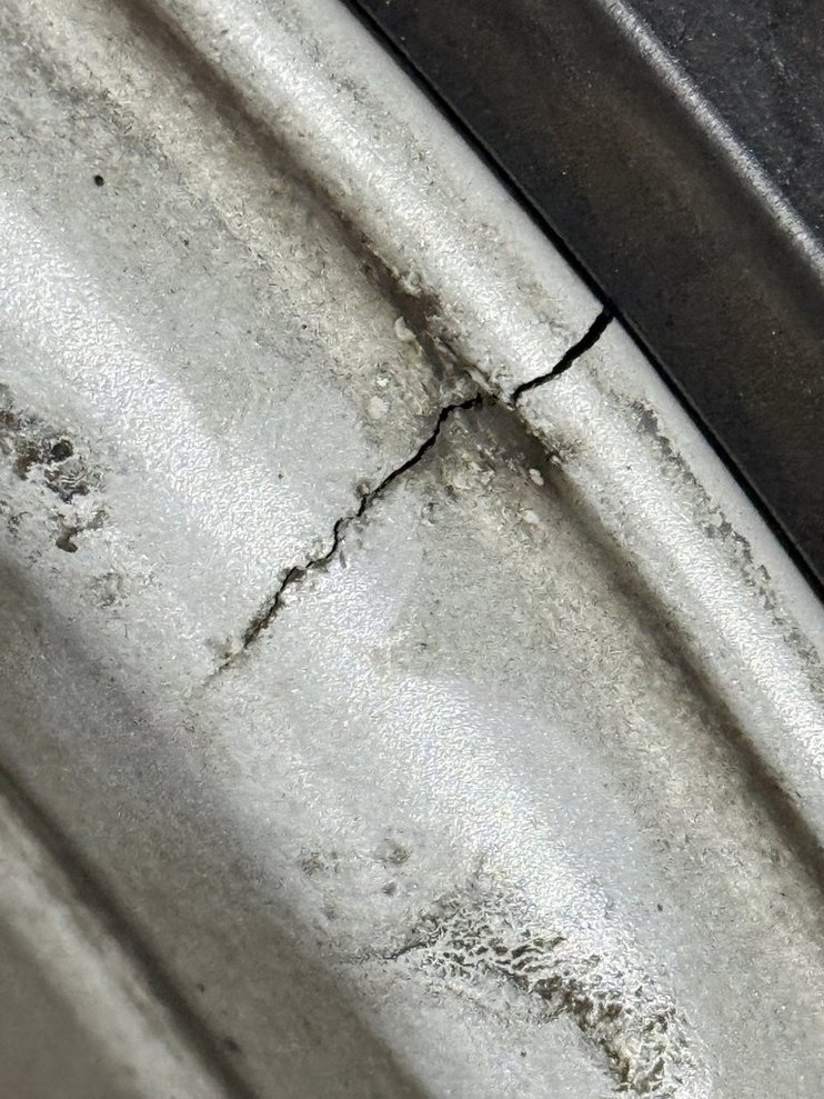

    Ein Riss in einer Alufelge stellt grundsätzlich einen strukturellen Schaden dar. Solche Risse können im Felgenbett, an den Speichen oder am Felgenhorn auftreten und beeinträchtigen die Tragfähigkeit erheblich. Technisch gesehen ist Aluminium ein wärmeempfindlicher Werkstoff. Beim Schweißen verändert sich das Materialgefüge im Bereich der Schweißnaht und der sogenannten Wärmeeinflusszone. Dadurch geht ein Teil der ursprünglichen Festigkeit verloren, und es besteht die Gefahr von Materialermüdung oder der Bildung neuer Haarrisse. Selbst bei fachgerechtem WIG-Schweißen, anschließender Wärmebehandlung und zerstörungsfreier Prüfung bleibt immer eine Restunsicherheit bestehen.

    Gerissene Alufelgen dürfen im regulären Straßenverkehr weder geschweißt noch repariert werden. Sie stellen ein erhebliches Sicherheits- und Haftungsrisiko dar und müssen ersetzt werden. Eine Reparatur mag technisch möglich erscheinen, ist jedoch rechtlich unzulässig und sicherheitstechnisch nicht vertretbar.
