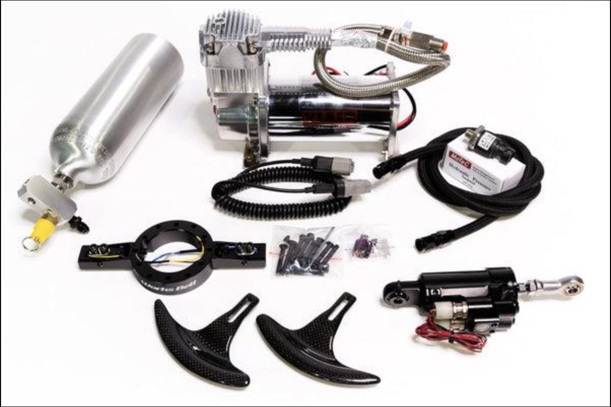

Der Porsche 991.1 GT3 Cup ist ein kompromisslos für den Motorsport entwickeltes Rennfahrzeug. Im Gegensatz zu einem Straßenfahrzeug stehen hier nicht Komfort oder Alltagstauglichkeit im Vordergrund, sondern maximale Performance, Zuverlässigkeit und kürzeste Schaltzeiten.
Eine Schlüsselrolle übernimmt dabei die Megaline-Paddleshift-Anlage. Sie ermöglicht dem Fahrer, Gangwechsel innerhalb weniger Millisekunden durchzuführen, ohne die Hände vom Lenkrad nehmen zu müssen. Dadurch bleiben Fahrzeugkontrolle und Konzentration auch in hochdynamischen Fahrsituationen jederzeit erhalten.
Im Motorsport entscheiden häufig Bruchteile einer Sekunde über Sieg oder Niederlage. Deshalb muss jeder Schaltvorgang schnell, präzise und reproduzierbar erfolgen. Während ältere Rennfahrzeuge noch über einen mechanischen Schalthebel geschaltet wurden, kommt im Porsche 991.1 GT3 Cup eine elektro-pneumatische Paddleshift-Anlage zum Einsatz.
Der Fahrer gibt dabei lediglich den Schaltbefehl über die Schaltwippen am Lenkrad. Die eigentliche Schaltarbeit übernimmt das Zusammenspiel aus Elektronik, Pneumatik und Mechanik. Das Ergebnis sind extrem schnelle und zuverlässige Gangwechsel, die den hohen Anforderungen des professionellen Rennsports gerecht werden.

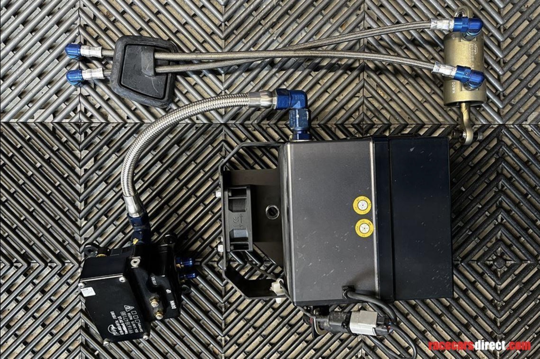

Das Megaline-System besteht aus mehreren Komponenten:

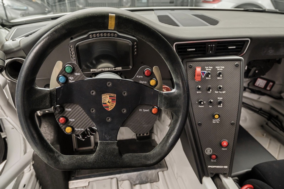

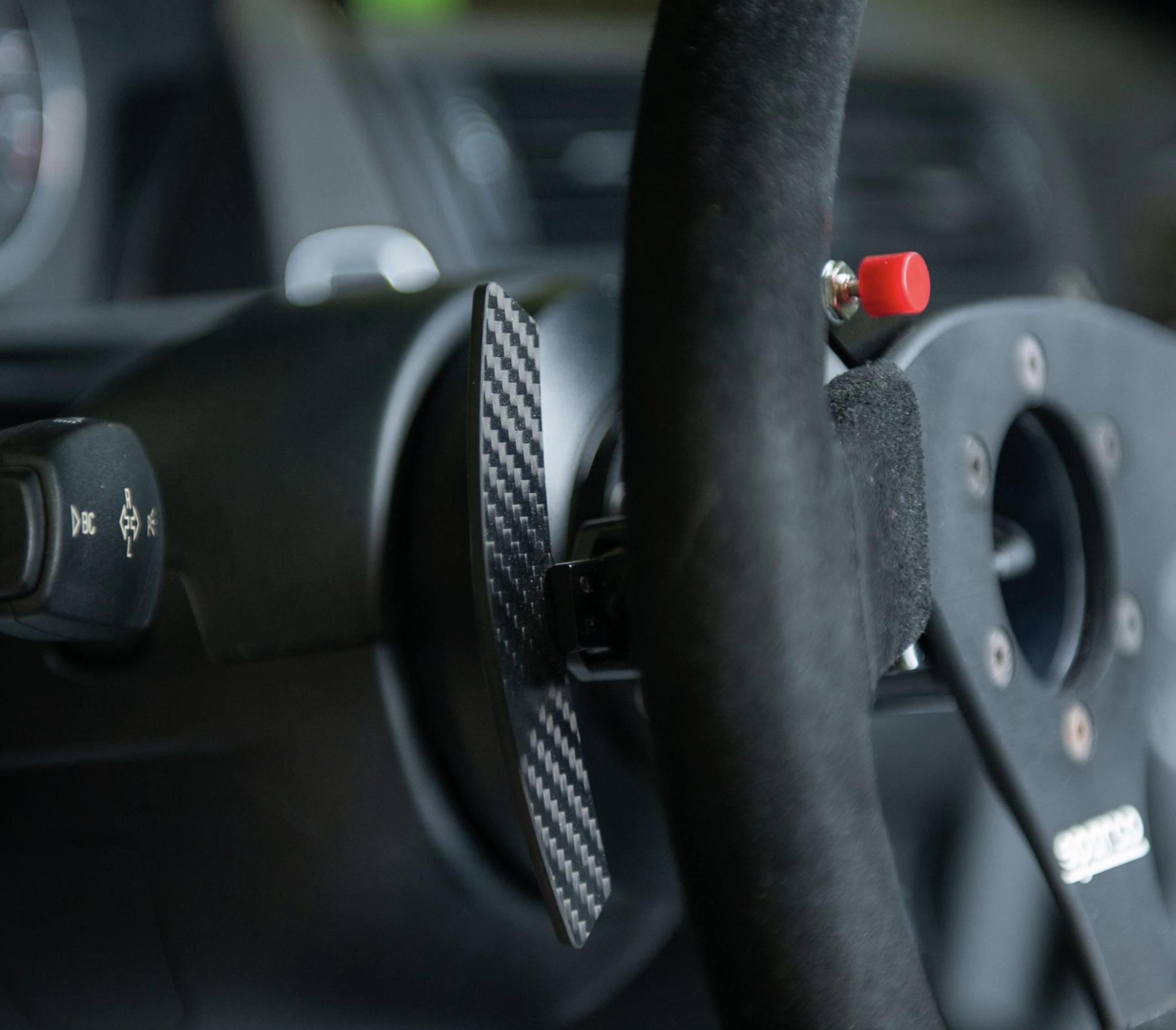

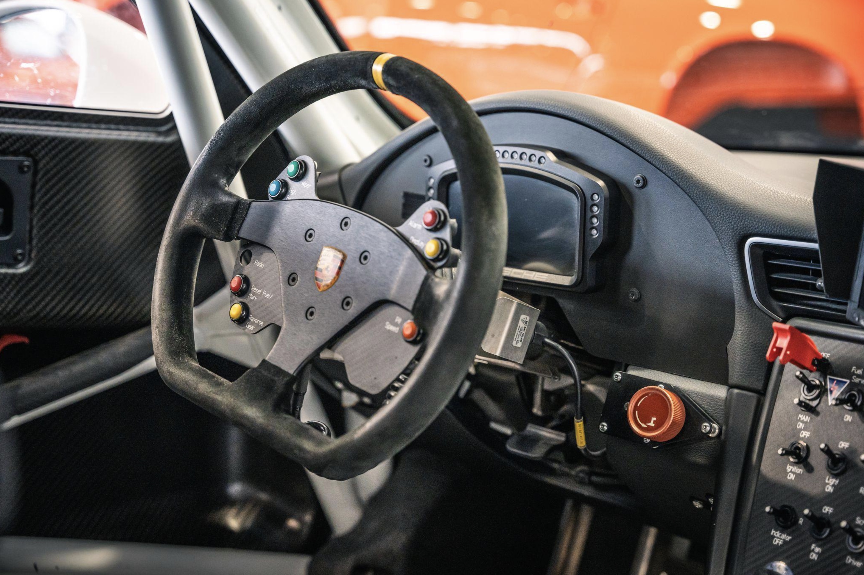

1. Schaltwippen (Paddles)
Hinter dem Lenkrad befinden sich zwei Wippen: rechte Wippe → Hochschalten linke Wippe → Herunterschalten
Beim Betätigen wird lediglich ein elektrisches Signal erzeugt.
2. Steuergerät (ECU)
Die ECU empfängt das Signal und überprüft: Motordrehzahl aktuelle Gangposition Fahrzeuggeschwindigkeit Schaltfreigabe
Erst wenn alle Bedingungen erfüllt sind, wird der Schaltvorgang eingeleitet.
3. Pneumatiksystem
Ein Druckluftbehälter speichert Druckluft mit hohem Druck.
Über Magnetventile wird diese Luft gezielt zu einem Pneumatikzylinder geleitet.
Dieser bewegt anschließend den Schalthebel am Getriebe.

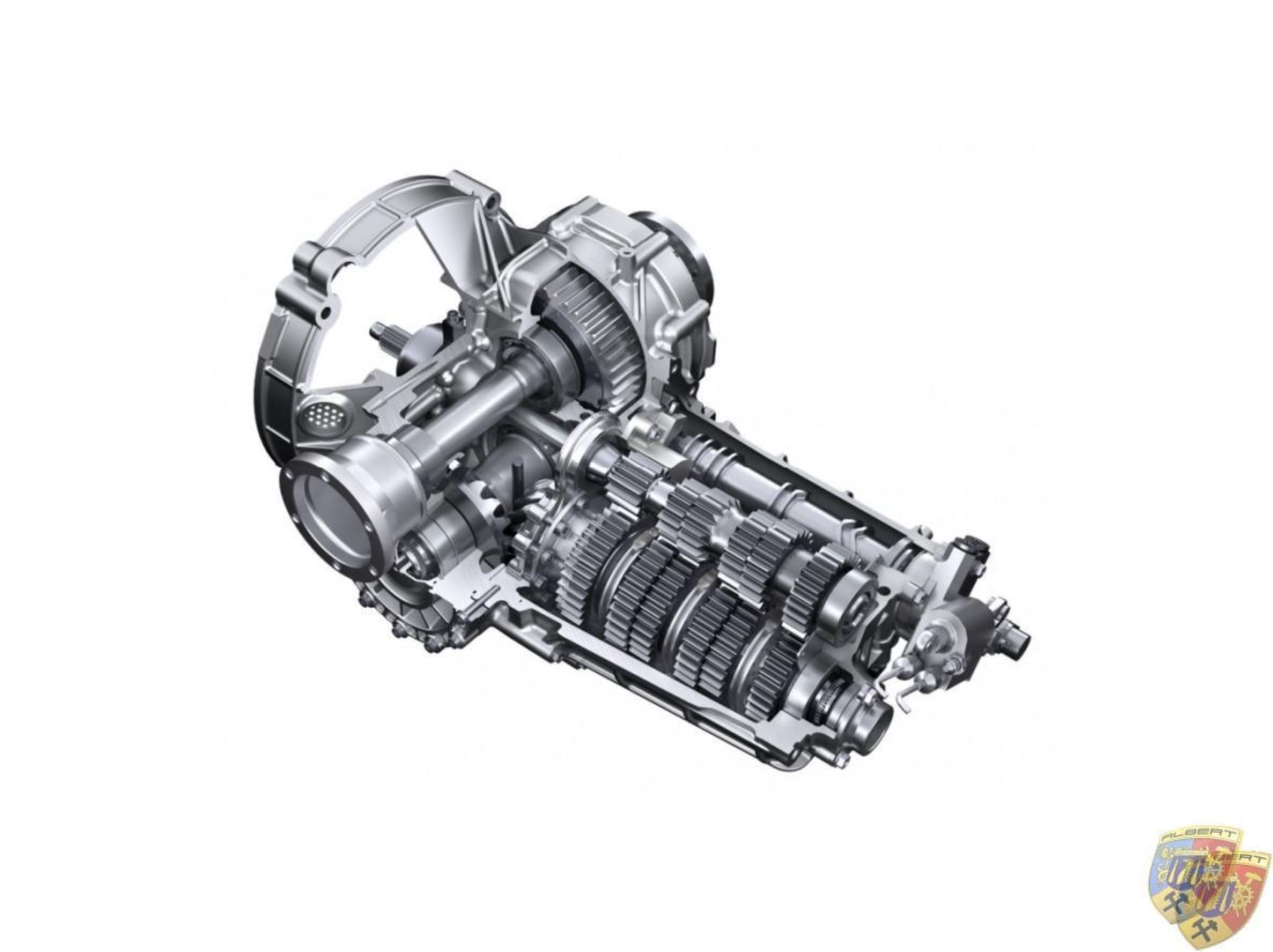

4. Sequenzielles Renngetriebe
Im GT3 Cup kommt kein H-Schaltgetriebe zum Einsatz. Stattdessen besitzt das Fahrzeug ein sequenzielles Klauengetriebe.
Das bedeutet: Gang 2 → Gang 3 → Gang 4 oder Gang 5 → Gang 4 → Gang 3. Ein Überspringen von Gängen ist nicht möglich.
Ein Hochschaltvorgang läuft in einer Porsche-Paddleshift-Anlage innerhalb weniger Millisekunden ab. Zieht der Fahrer an der rechten Schaltwippe, wird ein elektrisches Signal an die Electronic Control Unit (ECU) übermittelt. Diese unterbricht für einen sehr kurzen Moment die Zündung oder die Kraftstoffeinspritzung, wodurch das Getriebe entlastet wird und der Gangwechsel ohne nennenswerte Last erfolgen kann.
Anschließend steuert die ECU ein Magnetventil an, das Druckluft zum Pneumatikzylinder freigibt. Der Zylinder betätigt den Schaltmechanismus und legt den nächsthöheren Gang ein. Unmittelbar danach gibt die ECU den Motor wieder frei und die Leistungsabgabe setzt ohne spürbare Verzögerung fort.
Der gesamte Schaltvorgang dauert, abhängig von der Systemabstimmung und den Betriebsbedingungen, in der Regel nur etwa 50 bis 80 Millisekunden.
Beim Herunterschalten erfolgt der Gangwechsel nach einem ähnlichen Prinzip, jedoch mit einer zusätzlichen Funktion zur Drehzahlanpassung (Rev Matching). Hierbei betätigt die ECU über einen sogenannten Blipper, einen kleinen pneumatischen Arbeitszylinder, kurzzeitig die Drosselklappe und erzeugt einen gezielten Gasstoß.
Durch diese automatische Drehzahlanpassung werden Drehzahldifferenzen zwischen Motor und Getriebe ausgeglichen. Dadurch lassen sich harte Lastwechsel vermeiden, die Hinterräder bleiben auch beim starken Anbremsen stabil, der Verschleiß des Antriebsstrangs wird reduziert und das Fahrzeug bleibt besser kontrollierbar.
Der Einsatz einer pneumatischen Betätigung bietet im Motorsport entscheidende Vorteile. Pneumatiksysteme ermöglichen extrem schnelle Schaltvorgänge, arbeiten sehr zuverlässig und erzeugen hohe Schaltkräfte bei gleichzeitig geringem Gewicht und einfacher Konstruktion. Im Vergleich dazu wären elektrische Stellmotoren in vielen Anwendungen schwerer, träger und für die hohen dynamischen Anforderungen eines Rennfahrzeugs weniger geeignet.
Die Paddleshift-Anlage arbeitet nicht als eigenständiges System, sondern ist vollständig in die Fahrzeugsteuerung integriert. Während des Fahrbetriebs kommuniziert die ECU permanent mit dem Motorsteuergerät sowie den verschiedenen Sensoren des Fahrzeugs, darunter Drehzahl-, Gang- und Getriebesensoren sowie der Pneumatiksteuerung.
Durch diesen kontinuierlichen Datenaustausch wird sichergestellt, dass Gangwechsel nur unter zulässigen Betriebsbedingungen erfolgen. Gleichzeitig verhindert das System Fehlschaltungen oder das Einlegen eines Ganges, der zu einer unzulässig hohen Motordrehzahl und damit zu einem Motorschaden führen könnte.
| Handschaltung | Megaline-Paddleshift |
| Fahrer bewegt Schalthebel | Schalten per Wippe |
| Längere Schaltzeit | Extrem kurze schaltzeit |
| Höheres Risiko für Fehlbedienung | Nahezu fehlerfrei |
| Hände verlassen das Lenkrad | Hände bleiben am Lenkrad |
| Mechanische Bedienung | elektro-pneumatische Bedienung |
Der Einsatz einer Paddleshift-Anlage bietet im professionellen Motorsport entscheidende Vorteile. Gegenüber einer konventionellen Handschaltung ermöglicht sie deutlich kürzere Schaltzeiten, reduziert die Arbeitsbelastung des Fahrers und minimiert Schaltfehler. Gleichzeitig werden Getriebe und Antriebsstrang geschont, da jeder Gangwechsel unter optimalen Bedingungen erfolgt und die Schaltqualität konstant hoch bleibt.
Insbesondere auf anspruchsvollen Rennstrecken wie Spa-Francorchamps oder der Nürburgring-Nordschleife können die Zeitgewinne durch die schnelleren und präziseren Gangwechsel über die Dauer eines Rennens einen entscheidenden Wettbewerbsvorteil darstellen.
Die Megaline-Paddleshift-Anlage des Porsche 991.1 GT3 Cup vereint Elektronik, Pneumatik und Mechanik zu einem hochpräzisen Schaltsystem.
Der Fahrer gibt den Schaltbefehl ausschließlich über die Schaltwippen am Lenkrad. Die Electronic Control Unit (ECU) verarbeitet diesen Befehl, berechnet den optimalen Schaltzeitpunkt, reduziert für wenige Millisekunden das Motordrehmoment und steuert anschließend über ein Magnetventil den pneumatischen Schaltzylinder an, der den gewünschten Gang einlegt.
Das Ergebnis sind extrem schnelle, präzise und reproduzierbare Gangwechsel – ein wesentlicher Faktor für Performance, Zuverlässigkeit und Fahrsicherheit im professionellen Motorsport.
Dieses System verdeutlicht eindrucksvoll das Zusammenspiel von Mechanik, Elektronik und Software, um unter den hohen Anforderungen des Rennbetriebs maximale Leistung und Betriebssicherheit zu gewährleisten.

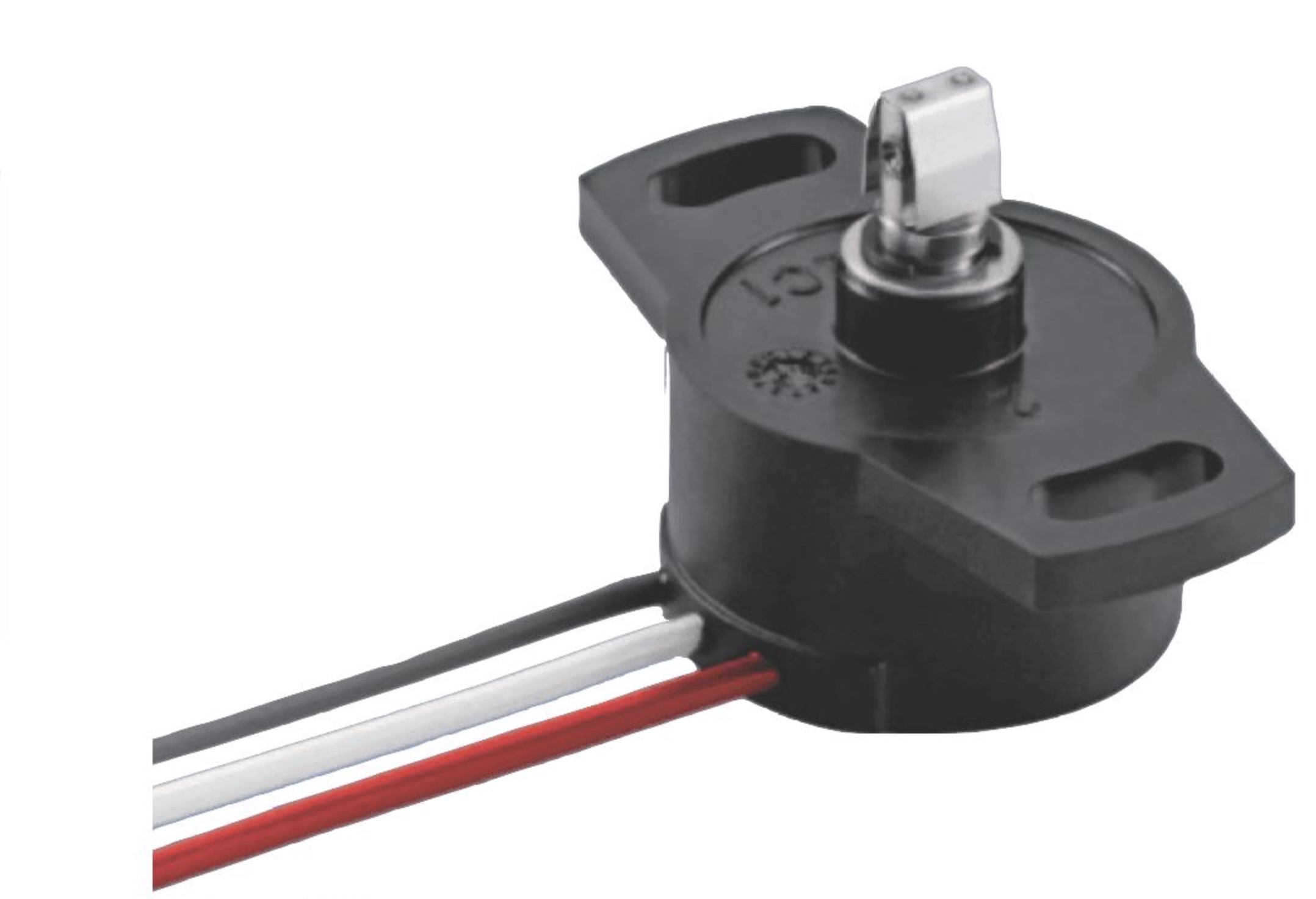

Im Rahmen der regelmäßigen Wartung bzw. Inspektion der Paddleshift-Anlage werden unter anderem der Wasserabscheider des Druckluftsystems entleert sowie der Schaltsensor neu eingestellt bzw. kalibriert. Diese Arbeiten dienen dazu, die einwandfreie Funktion der Schaltanlage sicherzustellen und dauerhaft präzise sowie zuverlässige Gangwechsel zu gewährleisten.
