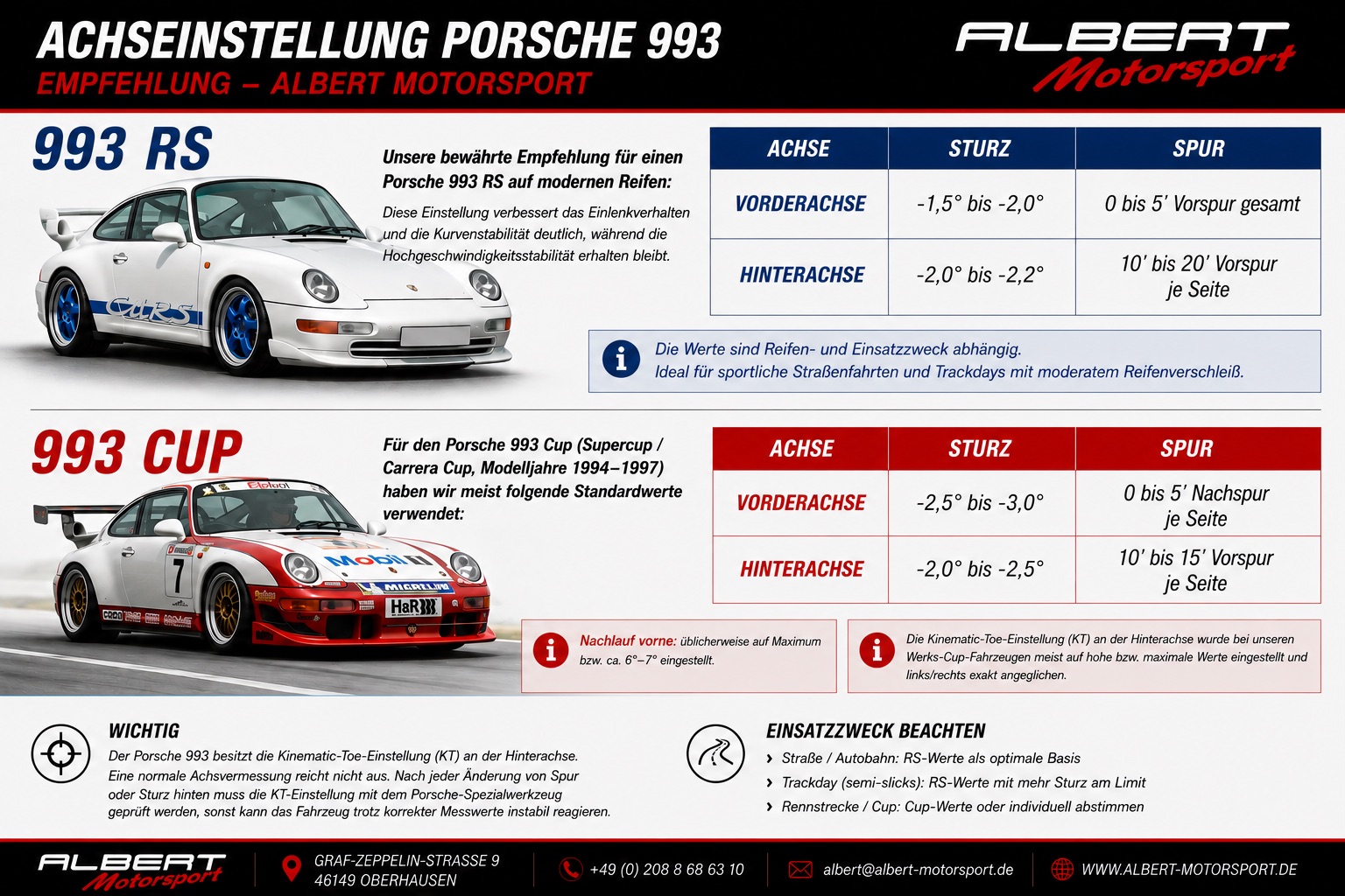

    die optimalen Einstellwerte sind grundsätzlich vom verwendeten Reifen sowie vom Einsatzzweck des Fahrzeugs abhängig. Entscheidend ist, ob der Wagen überwiegend im normalen Straßenverkehr, auf der Autobahn oder bei Trackdays und sportlichen Veranstaltungen eingesetzt wird.
    Für ein sportlich bewegtes Straßenfahrzeug empfehle ich, sich an den Werten des Porsche 993 RS zu orientieren. Diese Abstimmung bietet ein deutlich präziseres Fahrverhalten als die Seriengeometrie, ohne dabei einen übermäßigen Reifenverschleiß zu verursachen.
    Unsere bewährte Empfehlung für einen Porsche 993 RS auf modernen Reifen:
    AchseSturzSpur
    Vorderachse-1,5° bis -2,0°0 bis 5' Vorspur gesamt
    Hinterachse-2,0° bis -2,2°10' bis 20' Vorspur je Seite
    Mit dieser Einstellung verbessert sich insbesondere das Einlenkverhalten und die Kurvenstabilität deutlich, während die Hochgeschwindigkeitsstabilität erhalten bleibt.
    Zum Vergleich haben wir bei den Porsche 993 Cup Fahrzeugen (Supercup/Carrera Cup, Modelljahre 1994–1997)
    üblicherweise deutlich aggressivere Werte verwendet:
    AchseSturzSpur
    Vorderachse-2,5° bis -3,0°0 bis 5' Nachspur je Seite
    Hinterachse-2,0° bis -2,5°10' bis 15' Vorspur je Seite
    Der Nachlauf an der Vorderachse wurde dabei üblicherweise auf den maximal möglichen Wert bzw. auf etwa 6° bis 7° eingestellt.
    Zusätzlich wurde die Kinematic-Toe-Einstellung (KT) an der Hinterachse sorgfältig abgestimmt und links wie rechts exakt angeglichen. Diese Einstellung trägt maßgeblich zur Stabilität und zum Fahrverhalten des Fahrzeugs bei.
    Gerne können wir die Geometrie auch individuell auf Ihre Reifenwahl und Ihren hauptsächlichen Einsatzzweck abstimmen.
