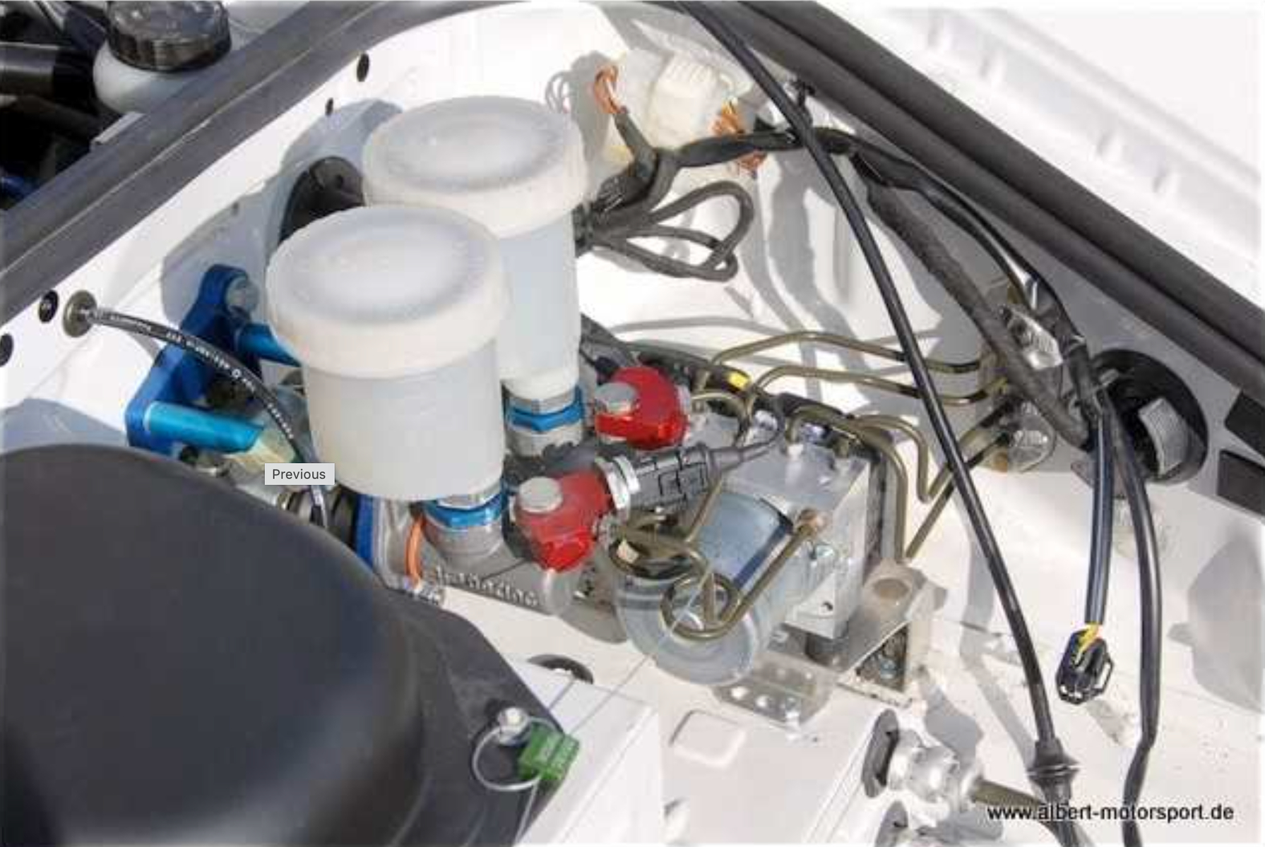

    Die Elektronik unserer Traktionskontrolle kontrolliert jedes Rad einzeln. Rutscht ein Rad durch nimmt die Elektronik die Antriebskraft von diesem Rad weg ( Bei Rennautos durch das ABS ) und erhöht die Kraft auf dem noch stabilen Rad, um so das Durchdrehen zu verhindern.
    Das realisiert die Traktionskontrolle alles über die Bremsreglung des Antiblockiersystems.
    Dabei wird das fast durchdrehende Rad bewusst eingebremst.
    HIER bekommen Sie unsere Systeme für den Porsche 991 Cup R RSR
    HIER bekommen Sie unsere Systeme für den Porsche 997 Cup R RSR
