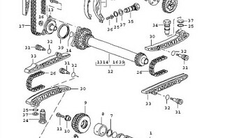

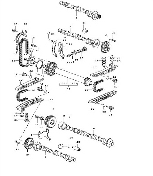

  • Hallo Herr Mxxxxx
    bei Verwendung einer #Zwischenwelle werden die #Antriebsketten der #Nockenwellen
    nicht direkt und doppelt über die #Kurbelwelle, sondern über die Zwischenwelle angetrieben,
    warum ist das so?
    Das ermöglicht bei einem #Boxermotor die #Aufteilung der #Ketten auf 2 Einheiten, mit folgenden Vorteilen:
    1.) Eine geringere #Ketten-#Geschwindigkeit.
    2.) Eine Verdopplung des #Kettenlebens.
    3.) Eine Reduktion der #Massenträgheit der #Kette.
    4.) Eine Reduktion der #Walkneigung der Kette.
    5.) Eine Reduktion der #KW-Resonanzen du. Zyl. Versatz
    6.) Eine Verringerung des #Bauvolumen u.s.w. .....
