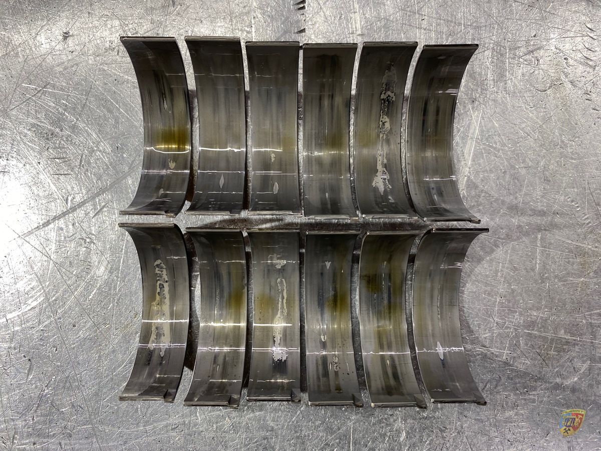

    Hier zum Beispiel haben wir soeben einen Satz Pleuellager aus einem Porsche 997 R
    Rennmotor unseres AMS - Teams, der oberhalb von 8.500 U/min-1 dreht, ausgebaut.
    Der Motor und das Getriebe werden derzeit bei uns gesichtet und bei Bedarf überholt.
    HIER kann die Revision bei uns Online verfolgt werden!
    Bei diesen Pleuellagern sieht man sehr gut, wie die hauchfeine Lagerschicht, der
    Mehrstoff - Gleitlager, vom heißen Synthetik Öl im Rennbetrieb weggespült wurde.
    Der Schaden ist bei der ganz "normalen 30 Stunden Revision" aufgefallen, die bei
    unseren R - Fahrzeugen einmal / Jahr. oder halt der Laufleistung entsprechend
    vorgenommen wird.
    Fakt ist: "Wäre die Revision jetzt nicht ausgeführt worden, dann hätten wir unmittelbar
    1 oder 2 Rennen weiter, einen kapitalen Motorschaden an dem schönen Wagen gehabt.
