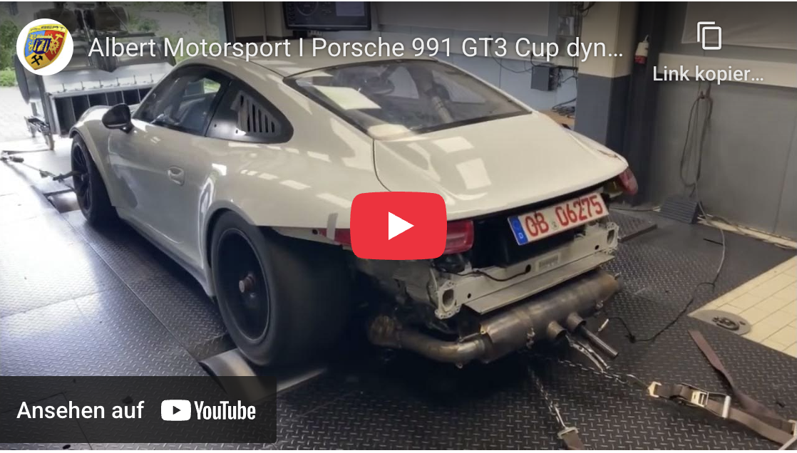

    im September 2025 haben wir unseren 991.1 mit 3,5-Liter-Motor
    zu euch für Prüfstands- und Kennfeldabstimmung geschickt.
    Dabei ist ein Problem aufgetreten: Kraftstoff gelangt ins Motoröl,
    etwa 200 ml pro Stunde. Alle Dichtungen wurden bereits ersetzt.
    Es sieht so aus, als würde zu viel Kraftstoff eingespritzt, der nicht
    vollständig verbrannt wird.
    Kannst du mir bitte alle Tests zusenden?
    Beste Grüße
    Pexxxxx
