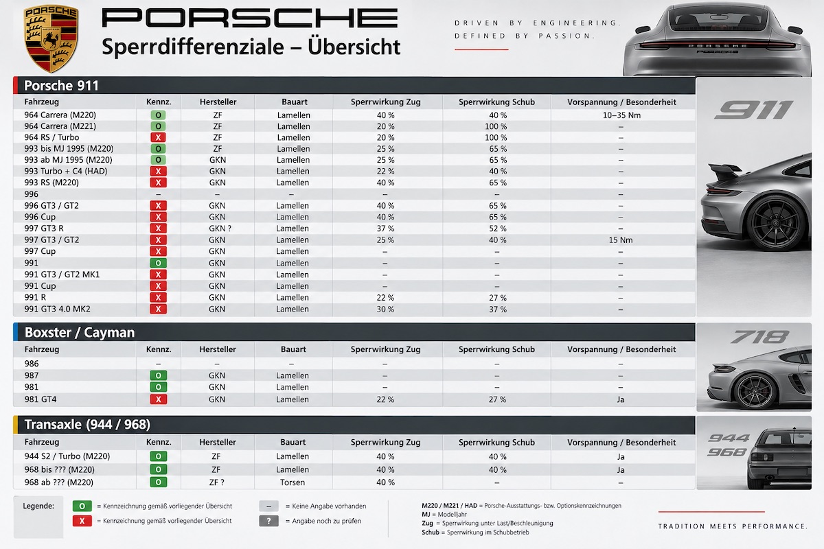

Die Porsche-Cup-Referenz 40 % Zug / 60 % Schub
Für die spätere 996-GT3-Cup-Ausführung und insbesondere die hier
relevante technische Referenz des Modelljahrs 2004 ist eine Abstimmung von:
40 % unter Zug
60 % unter Schub
die maßgebliche Referenz.
Aus unserer Sicht ist diese Abstimmung fahrdynamisch sehr nachvollziehbar.
Die Zugseite wurde mit 40 % bewusst moderater ausgelegt.
Dadurch wird eine ausreichende Traktion erreicht, ohne die Hinterräder beim Beschleunigen zu stark miteinander zu koppeln.
Das Fahrzeug behält dadurch eine bessere Möglichkeit, der gewünschten Kurvenlinie zu folgen.
Die Schubseite wurde mit 60 % stärker ausgelegt.
Dadurch wird die Hinterachse beim Anbremsen und bei Lastwechseln stabilisiert.
Für den Fahrer ergibt sich daraus ein ausgewogener Kompromiss aus:
- Traktion,
- Stabilität,
- Kurvenrotation,
- und Berechenbarkeit.
Aus Sicht von Albert Motorsport ist die Porsche-Cup-Abstimmung 40/60 deshalb keineswegs als "zu schwache" Sperre zu betrachten.
Sie stellt vielmehr eine bewusst gewählte fahrdynamische Basis dar.
Frühere und andere Sperrabstimmungen
Bei Porsche 996 GT3 Cup-Fahrzeugen sind je nach Baujahr und Ausführung unterschiedliche Sperrwerte dokumentiert.
Beispielsweise findet sich für frühere dokumentierte Ausführungen eine Abstimmung von:
45 % Zug / 65 % Schub
Diese stärkere Auslegung koppelt die Hinterachse sowohl unter Zug als auch unter Schub stärker.
Daraus können sich Vorteile ergeben:
- hohe Stabilität beim Anbremsen,
- starke Kopplung der Hinterräder,
- ruhiges Verhalten bei Lastwechseln,
- gute Stabilität unter hoher Belastung.
Gleichzeitig können sich jedoch Nachteile ergeben:
- reduzierte Fahrzeugrotation,
- stärkere Tendenz zum Untersteuern,
- weniger freies Einlenkverhalten,
- höhere Belastung der Hinterreifen.
Wir würden diese Werte deshalb nicht als „besser“ oder „schlechter“ bezeichnen.
Sie führen zu einem anderen Fahrzeugcharakter.

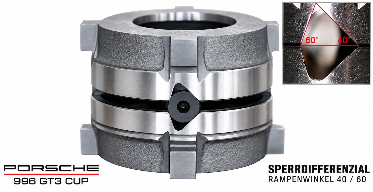

Die Bedeutung der Rampengeometrie
Ein häufiger Fehler bei der Beurteilung eines Sperrdifferenzials besteht darin, ausschließlich auf den nominellen Sperrwert zu schauen.
Die tatsächliche Charakteristik wird wesentlich durch die Rampengeometrie beeinflusst.
Über die Rampen wird das auf das Differenzial wirkende Drehmoment in eine axiale Kraft umgewandelt.
Diese Kraft presst die Lamellen zusammen.
Dadurch verändert sich die Sperrwirkung in Abhängigkeit vom anliegenden Drehmoment.
Zwei Differenziale können daher trotz ähnlicher nomineller Sperrwerte ein deutlich unterschiedliches Ansprechverhalten besitzen.
Bei Albert Motorsport betrachten wir deshalb bei einer Überprüfung eines Sperrdifferenzials nicht nur die Frage:
"Wie hoch ist der Sperrwert?“
Sondern auch:
- Wie ist das Differenzial aufgebaut?
- Welche Rampengeometrie ist vorhanden?
- Welche Lamellen sind verbaut?
- Welche Vorspannung liegt vor?
- In welchem Zustand befindet sich das Differenzial?
Erst aus der Kombination dieser Faktoren ergibt sich eine technisch belastbare Beurteilung.

Unsere technische Empfehlung für den Porsche 996 GT3 Cup
Aus heutiger technischer Sicht sehen wir die dokumentierte Porsche-Cup-Abstimmung von:
als eine sehr sinnvolle und ausgewogene Referenz.
Sie bietet:
Beim Beschleunigen
- ausreichende Unterstützung der Traktion,
- ohne die Kurvenfähigkeit unnötig einzuschränken.
Beim Bremsen und Einlenken
- eine stabile Hinterachse,
- kontrollierbare Lastwechsel,
- und ein nachvollziehbares Fahrzeugverhalten.
Für ein Fahrzeug mit einer unbekannten Rennsport-Abstimmung sehen wir deshalb zunächst die technische Analyse des vorhandenen Differenzials als wichtigen Schritt.
Sollte sich die vorhandene Auslegung nicht eindeutig bestimmen lassen oder sollte das Differenzial einen nicht nachvollziehbaren beziehungsweise ungeeigneten Aufbau aufweisen, ist eine Rückkehr zu einer klar definierten Referenzabstimmung aus unserer Sicht technisch sinnvoll.
Für den hier betrachteten Porsche 996 GT3 Cup wäre die Porsche-Cup-Abstimmung von 40/60 eine nachvollziehbare und bewährte Grundlage.
