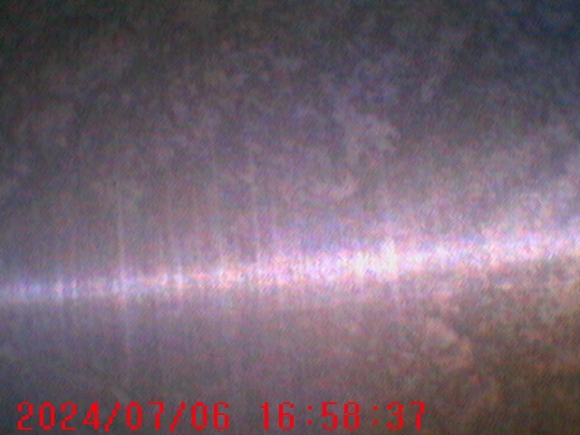

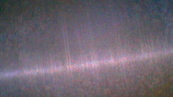

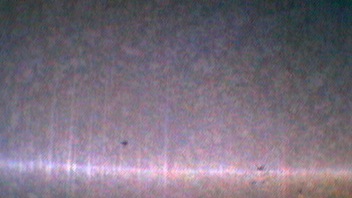

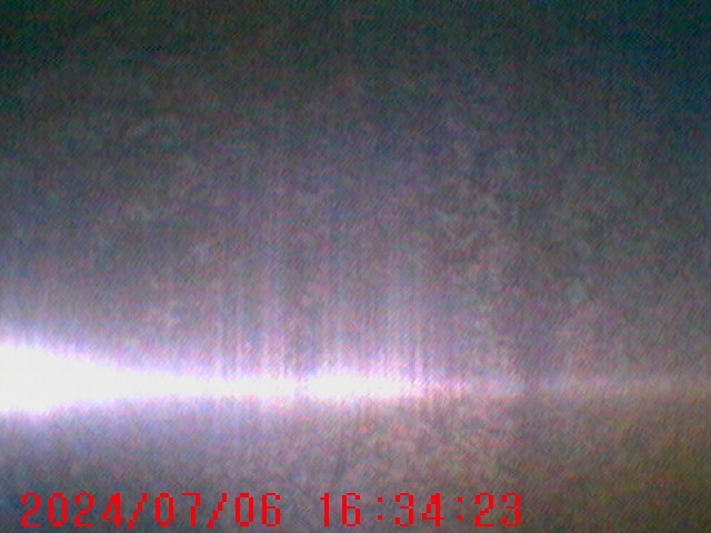

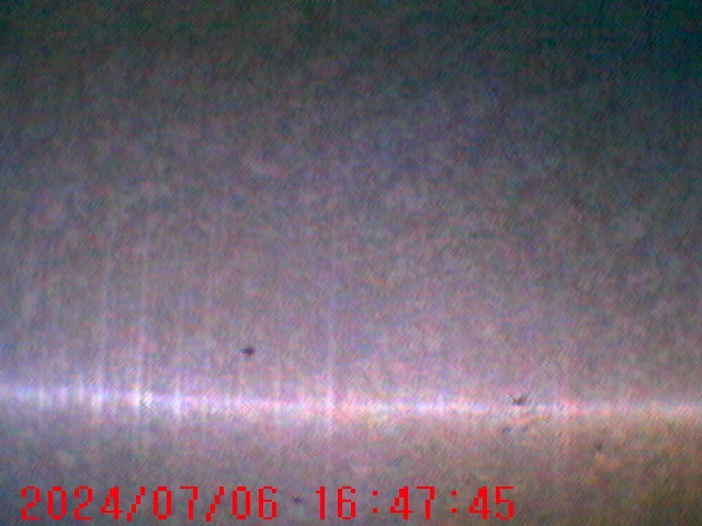

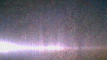

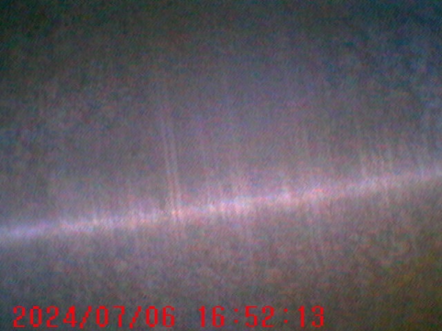

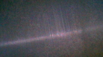

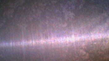

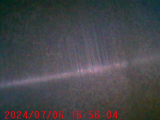

    ich möchte gerne eine Anfrage bezüglich einer Motorenrevision für meinen Porsche 997.2 3.6L (JG 2010 mit PDK) stellen.
    Der Motor hat aktuell 110.000 km auf dem Tacho und zeigt leider die bekannten Riefen in den Zylindern.
    Der Motor läuft jedoch einwandfrei, ohne ungewöhnliche Geräusche wie Klackern oder Ölverbrauch.
    Auch bei der Öluntersuchung gab es keine Rückstände oder Anzeichen für ein Problem. Dennoch gehe
    ich davon aus, dass eine Revision auf kurz oder lang notwendig sein wird.
    Könnten Sie mir bitte eine Einschätzung der Reparaturkosten und den voraussichtlichen Zeitrahmen für die Motorenrevision geben?
    Im Anhang einige Bilder meiner Zylinderlaufbahnen.

    Nach Sichtung der Bilder und Informationen kann ich Entwarnung
    geben: Es handelt sich nach meiner Einschätzung nicht um einen
    Motorschaden im klassischen Sinne, sondern um Laufspuren, die
    durch die Kolbenringe verursacht wurden bzw. verursacht werden.
    Diese Erscheinungen sind grundsätzlich nicht ungewöhnlich, sollten
    aber im Auge behalten werden.
    Um ganz sicherzugehen, dass keine gravierenden Schäden vorliegen,
    empfehle ich Ihnen, einen sogenannten Druckverlusttest durchführen
    zu lassen. Dabei wird dem Motor bei geschlossenem System ein
    Luftdruck von ca. 10 bar zugeführt. Die Differenz zwischen eingespeister
    und tatsächlich im Zylinder verbleibender Luft wird anschließend in
    Prozent angegeben. Das ermöglicht eine präzise Aussage über den
    Zustand der Dichtflächen im Motor, insbesondere an Kolbenringen,
    Zylinderwänden und Ventilen.
    Für den weiteren Betrieb des Motors empfehle ich die Verwendung
    eines vollsynthetischen Motoröls. Dieses bietet einen stabileren
    Schmierfilm und eine insgesamt verbesserte Schmierung. Auf diese
    Weise kann verhindert werden, dass sich bestehende Laufspuren an
    den Zylinderlaufbahnen weiter ausbilden oder vertiefen.
