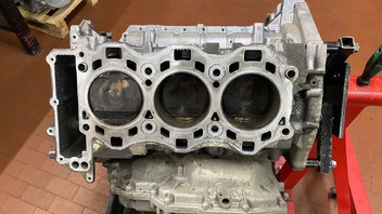

    Erneut haben wir jetzt einen Motorschaden herein bekommen, bei dem der Kunde den Wagen erst wenige Kilometer gefahren hat, ohne dass Ihm der Vorbesitzer vorab gesagt hatte, dass bereits eine Reparatur am Motor ausgeführt wurde.
    Natürlich wieder mit den labilen hauchdünnen Stahl-Zylindern, und wieder so billig als eben machbar, teils mit gebrauchten Lagern und wieder nur mit unzureichend erneuerten Verschleißteilen. Was soll man, ausser: "Herzliches Beileid" unserem lieben Kunden dazu sagen?

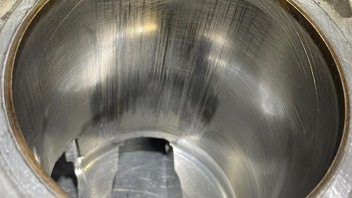

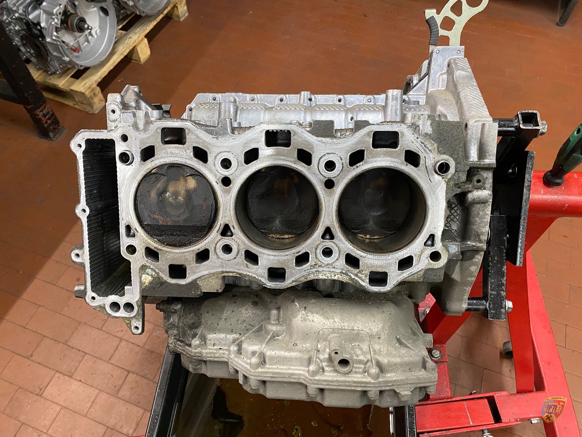

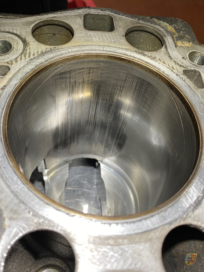

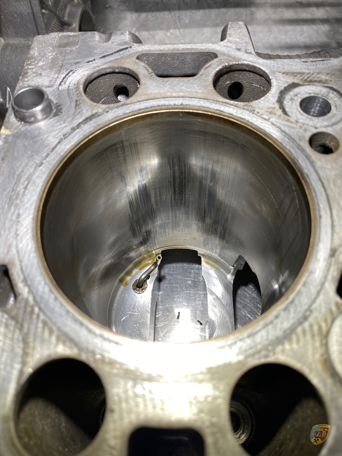

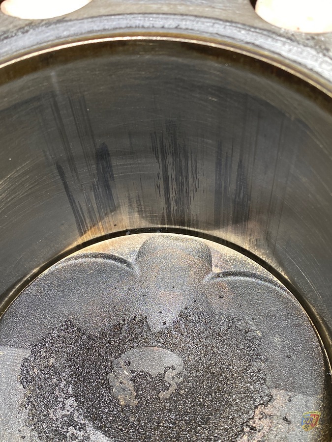

    Was ist passiert?

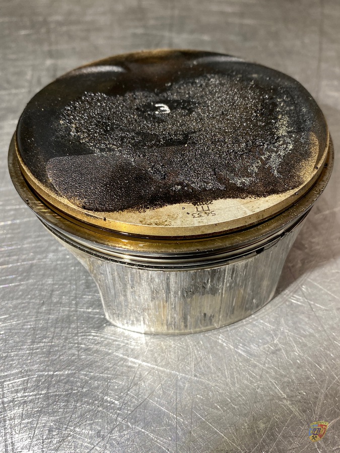

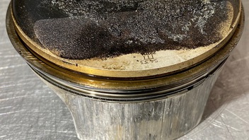

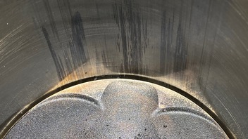

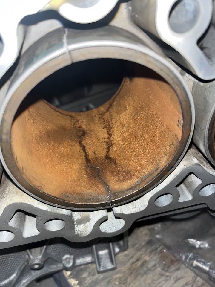

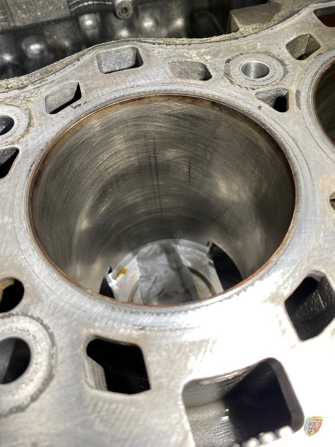

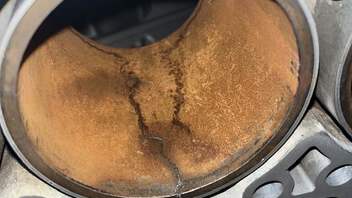

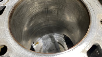

    Der Kunde ist den Wagen auf der Autobahn gefahren, anschließend war das Klappergeräusch zu hören. Ein Klappergeräusch im Motor ist meist ein Anzeichen für einen mechanischen Schaden, in diesem Fall handelt es sich um Kolbenfresser auf allen Zylindern.
    Kolbenfresser passieren bei dilettantisch reparierten Motoren dann, wenn entweder die Schmierung zu gering ist, die Wärmeausdehnung der Kolben / Zylinder falsch berechnet wurde, so dass die Kolben innerhalb der Zylinder beim Betrieb schlicht und einfach festklemmen und dann zu Bruch gehen, oder die Zylinder die Wärme nicht schnell genug an den Block oder ans Wasser abführen können um den Motor nicht zu blockieren.
    Hier sehen wir das Ergebnis. Die hauchdünnen Stahl-Zylinder ohne Notlaufeigenschaften, konnten die Wärme nicht schnell genug abführen, haben sich völlig verformt und so die Kolben im Motor blockiert, derart, dass diese sich festgefressen haben und anschließend geklappert haben.
    Das ganze Debakel geht einher mit einem stark erhöhten Ölverbrauch, mit dem Ansaugen von Öl über die Kurbelgehäuse - Entlüftung und oft auch mit undichten Zylinderkopfdichtungen und Brüchen von weiteren Bauteilen im Motor.
    Hier, in diesem Fall ist eine erneute Komplett-Revision erforderlich. Wir werden versuchen die labilen alten eingepressten Zylinder aus dem Block, möglichst ohne weitere Schäden zu verursachen, heraus zu bekommen. Dann müssen wir aus unserem Zylinder Graphit Material, auf den Block angepasste Zylinder anfertigen und diese dann mit neuen, geschmiedeten Kolben und neuen Verschleißteilen in den Motor verbauen.
