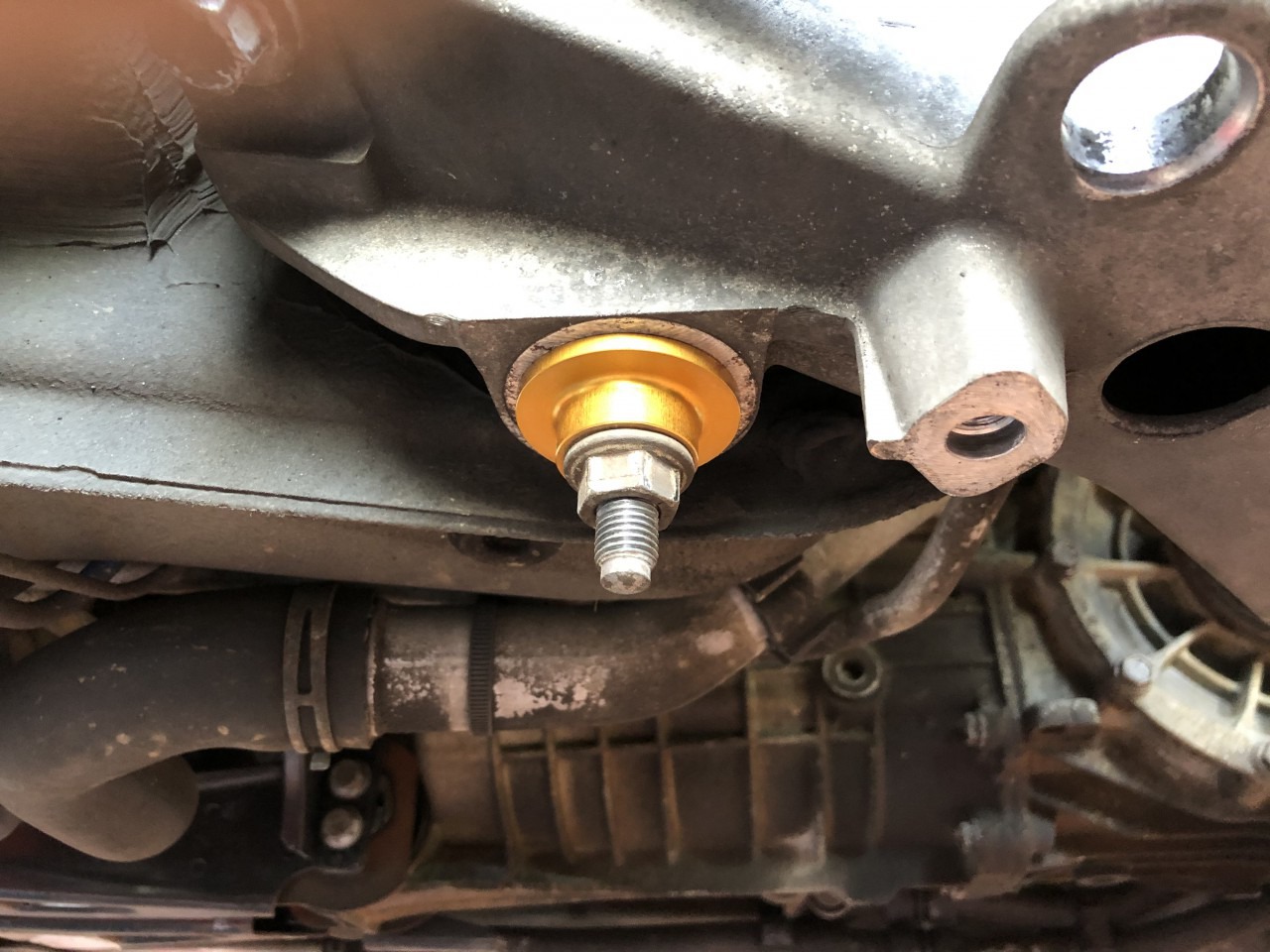

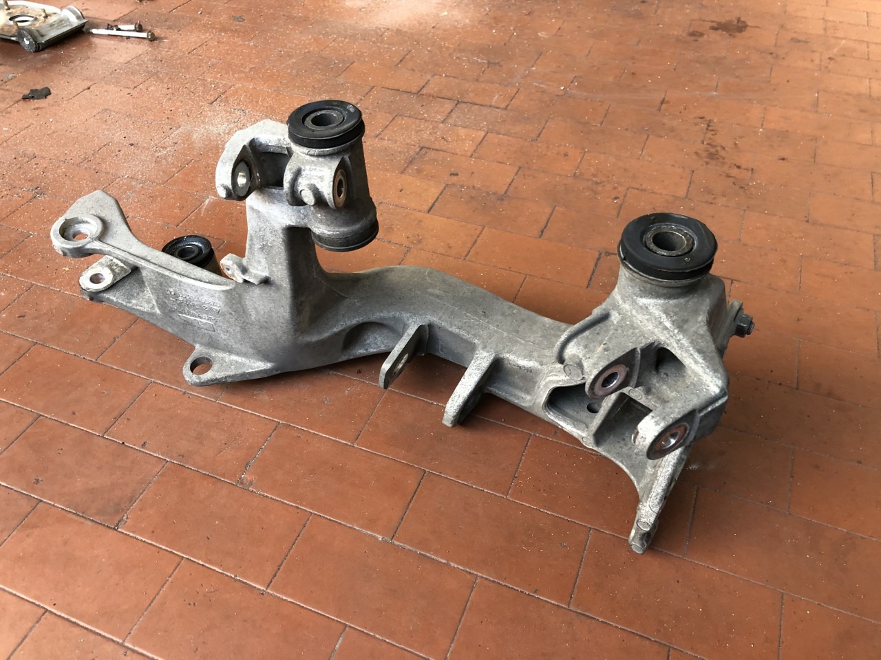

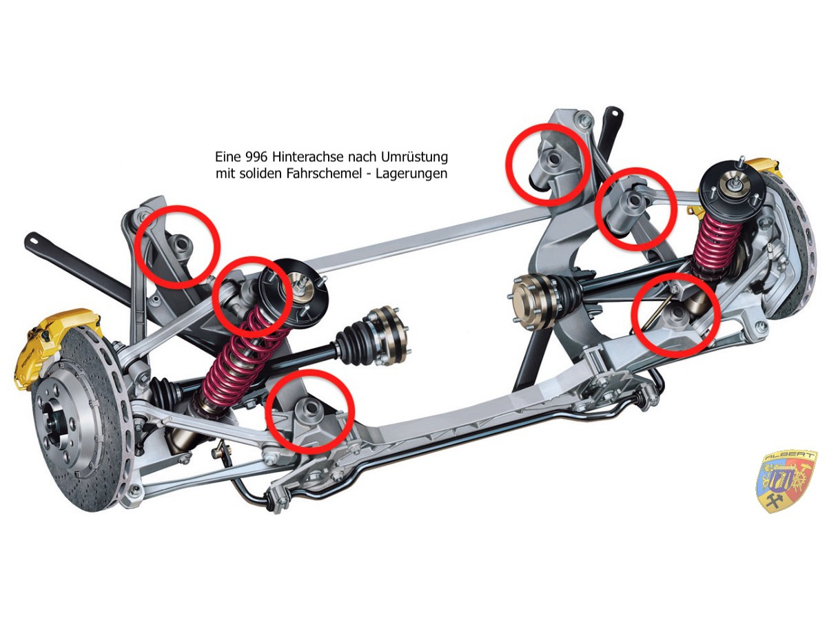

Die beschriebene Problematik resultiert aus der Entkoppelung der Fahrschemel an den Hinterachsen der Porsche Fahrzeuge.
Diese Entkoppelungen der Fahrschemel werden werksseitig vorgenommen, um normalen Porsche Straßenfahrzeugen zu einem homogeneren und leiserem Fahrverhalten zu verhelfen.
Porsche baut elastische Gummihülsen und Selentblöcke ein, um damit die mechanischen Resonanzen und die Schwingungen aus den Innenräumen der Fahrzeuge zu verbannen.
Die Fahrschemel werden an den Karosserien befestigt. Diese können sich nun aufgrund der Elastizität leicht hin- und her bewegen. Das führt leider neben der Geräuschminimierung, leider zu einem völligen schwammigen Fahrverhalten ihres Porsche.

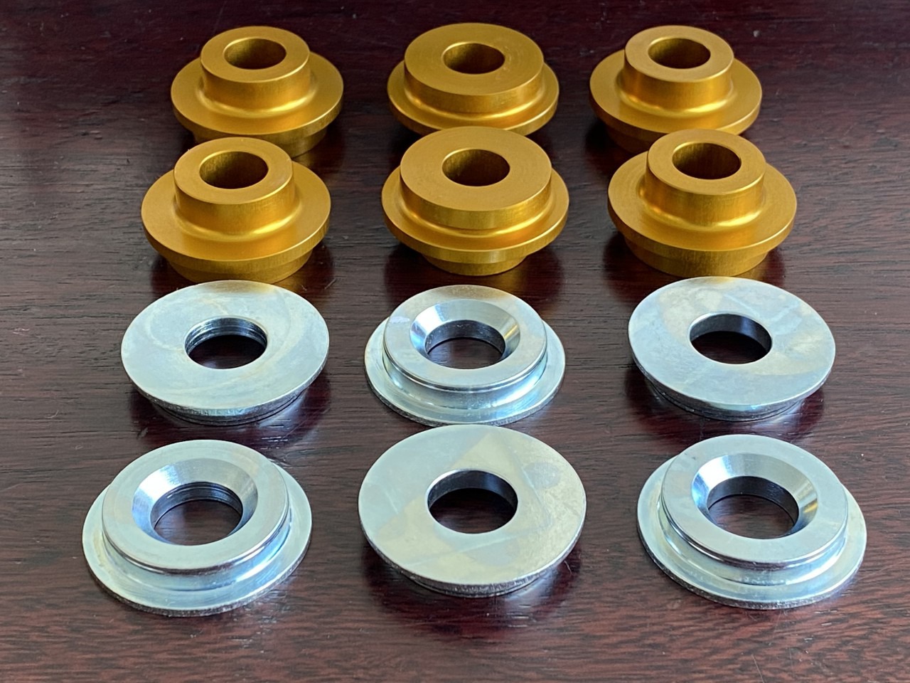

Wenn wir nun diese Entkoppelung mittels unserer Bauteile wieder aufheben, dann vernehmen Sie zwar marginal höhere Fahrgeräusche, Sie hören evtl. auch das Getriebe und den Motor ganz leise im Innenraum, jedoch verbessert sich die Straßenlage eklatant! Nun ist der Fahrschemel eine feste Einheit mit der Karosserie und dem Chassis.
Das ist bei den Porsche GT3 und GT2 und Cup Fahrzeugen ab Werk auch so.
