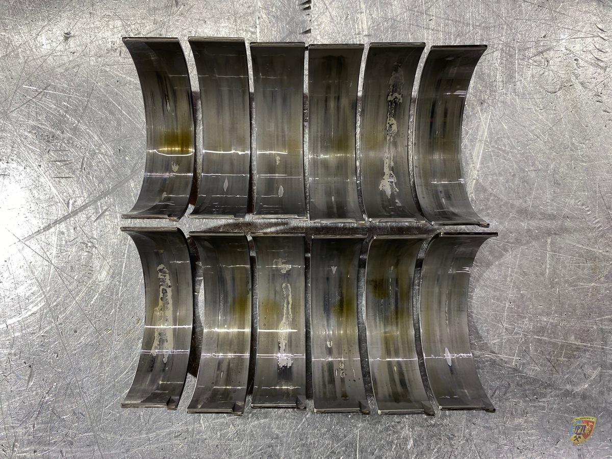

  • Hallo Herr Pxxxxx,
    Internetforen sind ein denkbar ungeeigneter Ort, um sich Ingenieurswissen anzueignen,
    denn hier werden in erster Linie Meinungen, nur selten fundiertes Fachwissen vermittelt.
    Wir setzen in unseren 13 Porsche-Werksrennwagen ausschließlich Leichtlauföle der Viskositätsklasse 5W-40 auf vollsynthetischer Basis ein. Ich käme niemals auf die Idee, meinen eigenen Werks-991 GT3 R mit einem 10W-60-Öl zu betreiben.
    Ich bin überzeugt, dass der Motor nach nur einem Rennen einen Schaden erleiden würde, so
    wie der folgende Motor, der einen Lagerschaden erlitten hatte.
    Diese Lager wurden mit Öl einer zu hohen Viskosität im Rennsport betrieben. Die Lagerflächen
    wurden durch den zu hohen Öldruck und die mangelnde Kühlfähigkeit des hochviskosen Öls
    förmlich weggedrückt und herausgepresst.
