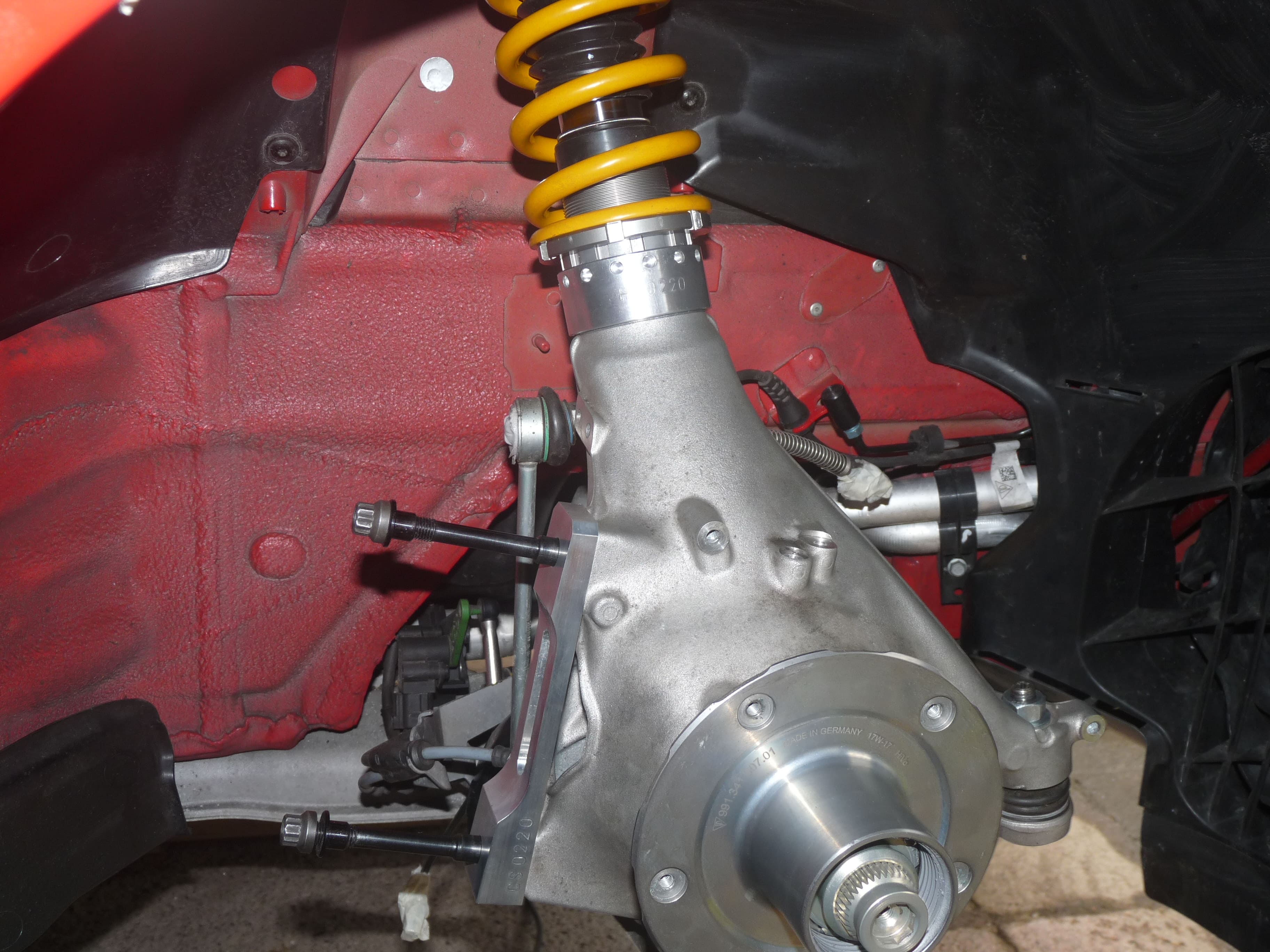

  • .. habe vorne nochmal...
    ... eine Idee weicher abgestimmt und den Luftdruck angepasst.
    Das Auto liegt wirklich wie ein Brett auf der Straße. Das ist
    gar nicht mein Auto!s_03.gif Allein vorne
    mehr Spurweite (30 - 40 mm) würde noch was bringen. Nochmal
    den vorderen Radträger angeschaut, wie ich das damals vor
    3 Jahren gemacht habe. Oben die axial vorgespannte Oversize-
    Höhenverstelleinheit und innen ist der Öhlins-Dämpfer über
    eine massive Stahlhülse in den Radträger eingepasst. Das
    wird mit etwas Übermaß geliefert, so dass man den Radträger
    bei der Montage mit einem Holzkeil aufweiten muss, um den
    Dämpfer mit der Hülse einsetzen zu können.
    Das ist alles so gut gemacht, da gibt es kaum noch Spielraum für
    Verbesserungen.
    Ein Übergang auf den CUP Radträger rentiert sich
    nicht! Das bringt nix mehr! So wie es jetzt ist, ist das
    GEGESSEN - fertig. Braucht man nix mehr dran machen.
    Der Öhlins-Dämpfer vorne: Sehr gut!

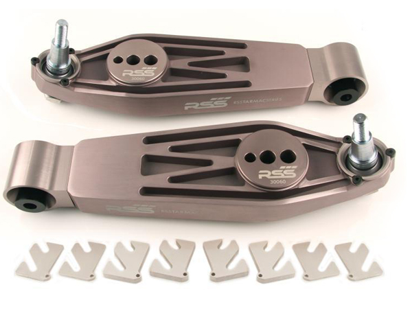

    Vorne sieht man die serienmäßige Anlenkung der Spurstange.
    Da sitzt das Gelenk zu tief. Bump Steer Ausgleich durch
    Höherlegung dieses Anlenkpunkts. Näher an den Radträger
    dran. Schließlich einstellbare Spurverbreiterung durch
    RSS Tamarc Series Lower control arm - dann wäre die
    vordere Radführung komplett!

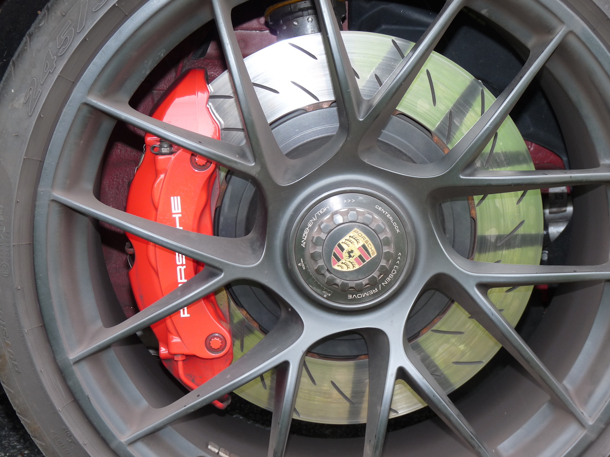

  • Helloxxx,
    the problem is that race cars use 18" wheels throughout. Limiting
    the disc dia to 380mm. This is a suboptimal dimension for cars with
    20" wheels. Since there are no race cars on the way with 20" wheels,
    there is seemingly no market that justifies the effort of developing
    a high performance upgrade kit for 20" wheel cars. Current upgrade
    kits try to adapt components which manufacturers have in stock -
    with unsatisfactory result. Below a quick specification of the "real thing"
    high performance upgrade kit for 20" wheel cars:
    Kind regards,
    xxxx
  • ... ein Problem bei den Bremsanlagen, weil bei den Autos die Scheiben
    in den Felgen liegen und daher der Scheibendurchmesser durch den
    Felgendurchmesser begrenzt wird.
    Nachdem die Rennwagen durchwegs auf 18" Rädern unterwegs sind,
    ist der Scheibendurchmesser auf 380mm begrenzt. Straßenautos
    derselben Gewichtsklasse rollen auf 20" Rädern durch die Landschaft
    und könnten größere Scheiben unterbringen. 405mm Scheiben etwa.
    Aber nachdem es dafür keine Anwendung im Bereich der Rennfahrzeuge
    gibt, will niemand entsprechende Hochleistungs-Bremsanlagen bzw
    Upgrade Kits für diese Straßenfahrzeuge entwickeln. Bei den
    Upgrade Kits bedient man sich daher der 380mm Technik aus den
    Rennwagen, oder versucht größere Scheiben (405mm) einzusetzen,
    die aber zu schwer sind, weil diese Scheiben für weitaus schwerere
    Fahrzeuge entwickelt wurden. Es fehlt die entsprechende Technik -
    eine Weiterentwicklung, wie wir sie bei den Motorrädern gesehen
    haben: Sehr viel größere Scheibendurchmesser mit immer filigraneren
    Scheiben. Die Scheiben wuchsen im Durchmesser - wurden aber
    nicht schwerer. Mussten sie auch nicht, weil die Motorräder nicht
    schwerer wurden. Bei den Autos hat diese Entwicklung einfach
    nicht stattgefunden, so dass wir heute keine optimalen Hochleistungs-
    bremsen für die leichten Straßenfahrzeuge mit großen Felgendurchmessern
    haben. Was ist anzustreben? (Fahrzeugmasse trocken < 1500kg):
    Scheiben vorne (Reibring Durchmesser/Stärke/Höhe) in mm: 405/34/50
    Scheiben hinten 405/30/46. High Vanecount. Diese Scheiben
    dürfen und müssen nicht schwerer sein als die
    380er GT3CUP Scheiben. Vorne und hinten 6-Kolben Sättel.
    Wir haben diese Technik nicht. Es fehlt in erster Linie an den entsprechend
    weiterentwickelten Scheiben. Es fehlen die Entwicklungsschritte,
    die wir bei den Motorrädern gesehen haben, weil es dort diese
  • Hallo,
    heute ist mir spontan etwas zur Lagerung der Lenker in der
    Hinterachse eingefallen. Vielleicht interessiert Sie der Gedanke.
    Die Frage war ja: Was ist besser. Die Lenker der Hinterachse
    sämtliche in Gummi lagern, oder alle Gummilager durch
    Gelenklager ersetzen? Dann hätten wir dieselben Verhältnisse
    wie im CUP (alles Gelenklager), oder gibt es einen cleveren
    Mittelweg?
    Ich denke, es gibt einen cleveren Mittelweg. Es handelt sich
    um eine 5-Lenker Hinterachse. Oben zwei Querlenker und
    einen Diagonallenker. Unten ein Querlenker und ein
    Längslenker. Die zwei oberen Querlenker bilden mit dem
    unteren Querlenker ein Dreibein, über das sich das Rad
    zum Achsträger hin abstützt. Das ist eine Struktur, wie
    ein dreibeiniger Schemel. Statisch eindeutig bestimmt.
    Die Radposition Spur/Sturz wird durch diese drei Querlenker
    maßgeblich bestimmt. Wohingegen der obere Diagonallenker
    und der untere Längslenker nur dazu dienen, diese Struktur
    in ihrer Position zu halten. Die wesentlichen Radführungsparameter
    wie Spur und Sturz werden daher in erster Linie durch die drei
    Querlenker (die "Schemelstruktur") bestimmt. Erst an
    zweiter Stelle beeinflussen Diagonallenker und Längslenker diese
    wesentlichen Radführungsparameter. Das heißt: Um die Radführung zu
    verbessern genügt es, nur die drei Querlenker in Geleklagern
    zu führen. Den Diagonallenker und den unteren Längslenker
    kann man in der serienmäßigen Gummilagerung belassen.
    Man bewahrt sich damit eine Restflexibilität in Fahrtrichtung, während die
    Radführung quer zum Fahrzeug statisch eindeutig bestimmt
    und starr ist.

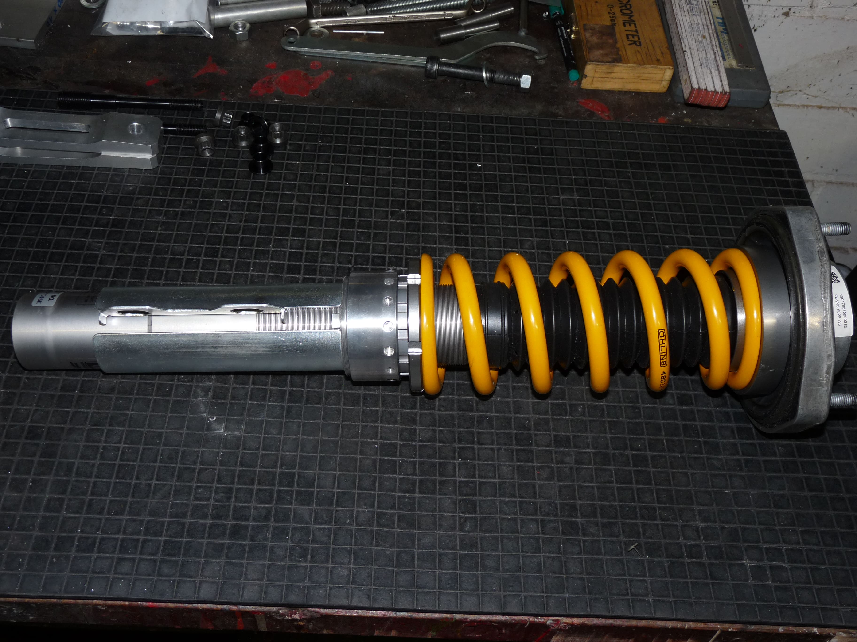

    Und die neue Vorderachse? Da können wir ein
    Das hätte ich so auch nicht gemacht. Ich wäre
    bei der McPherson Achse geblieben. Die McPherson
    Achse hängt entscheidend an dem darin verbauten
    Upside-Down Dämpfer. Betrachten wir die Entwicklung
    bei den Motorrädern. Deren Fahrstabilität hängt
    entscheidend von der Steifigkeit der vorderen
    Radführung ab. Betrachten wir ein Motorrad von
    1980 und dann 40 Jahre später. Wir erkennen
    einen frappierenden, umwerfenden Entwicklungsfortschritt
    bei den Vorderradgabeln. Deren Durchmesser unglaublich
    gewachsen sind. Nicht ohne Grund!s_06.gif Und die Autos?
    Die wurden nur schwerer, ohne entscheidende Weiterentwicklungen
    bei den Radführungen. Die vordere Radführung bei meinem
    2017er GTS war ein schlechter Scherz. Und die 40mm
    Upside-Down Dämpfer? Das wird den hier wirkenden Kräften
    überhaupt nicht gerecht. s_06.gif Folgen wir der Entwicklung bei
    den Motorräder nur annähernd, dann müssen da ganz
    andere Welten bei der Dimensionierung erschlossen werden.
    Also ein Upside-Down Dämpfer mit 54 mm und nicht 40 mm.
    Die Steifigkeit des Rundrohrs steigt mit der dritten Potenz
    des Durchmessers. Der Übergang von 40 auf 54 mm führt
    Da gehen die Uhren dann pötzlich ganz anders! Diesen
    Dämpfer bei Öhlins entwickeln lassen. Mit pneumatischer
    Niveaueinstellung und einem Menü "Dämpfereinstellungen":
    automatisch oder individuell: Zugstufe, Druckstufe einstellen.
    Die haben ja keinen Kopf auf. Basteln da einfach so'nen
    Dreieckslenker da oben rein - weitgehender Eingriff mit
    unübersehbaren Auswirkungen. Aufwendige Änderungen
    am Gesamtkonzept. Genau so dumm wie bei den
    Getrieben. Den Leiter des Konstruktionsbüros für

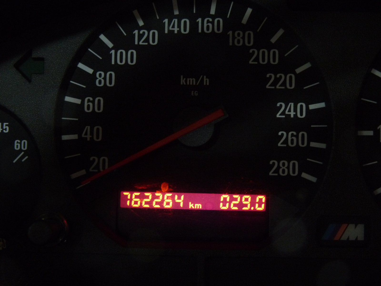

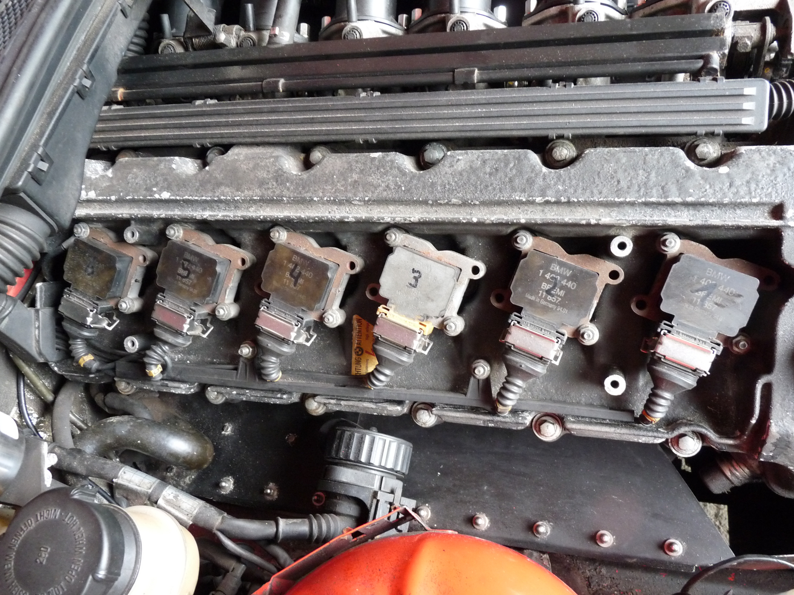

  • .... die Welt aus der ich komme ...
    BMW S50B30 (1994). Kerzengerade, glatte Zündkerzenkanäle mit
    konzentrischem Kerzengewinde. Zündspulen mit geradem Kontaktrohr
    an gegenüberliegenden Ecken (vented) auf Stehbolzen mit Bundmuttern.
    Servicestecker mit Metallrahmen. Verglichen damit kommt mir das,
    was ich in meinem Porscherl sehe wie ein verkonstruiertes, billiges
    Spielzeug vor. Der kleine Junge will nicht mehr mit der Modelleisenbahn

  • The discs are lagged behind!
    Werfen wir einen Blick auf dieses Rad. Wir erkennen:
    Etwas passt da nicht zusammen! Eine 380mm Scheibe
    (die ursprünglich für 18" Räder entwickelt wurde) dreht
    sich einsam in einem 20" Rad. Eine Reibringhöhe
    von 65mm - schwer! - für weiche, organische Beläge mit
    geringer Maximaltemperatur.
    Was brauchen wir? Eine Scheibe, die den Raum in dem
    20" Rad voll ausnutzt. Eine Scheibe, die für Hochtemperatur-
    beläge ausgelegt ist (z.B. Pagid RST1 - 800 Grad). Wie muss
    diese Scheibe dann dimensioniert sein? Ungefähr so:
    410/48-50/34 mm (Durchmesser/Reibringhöhe/Dicke).
    Ein viel größerer Topfdurchmesser. Eine weitaus geringere
    Reibrnghöhe. Eine fundamental neue Konstruktion!
    Bremsen wie auf dem Superbike-Motorrad! Ich warte!.

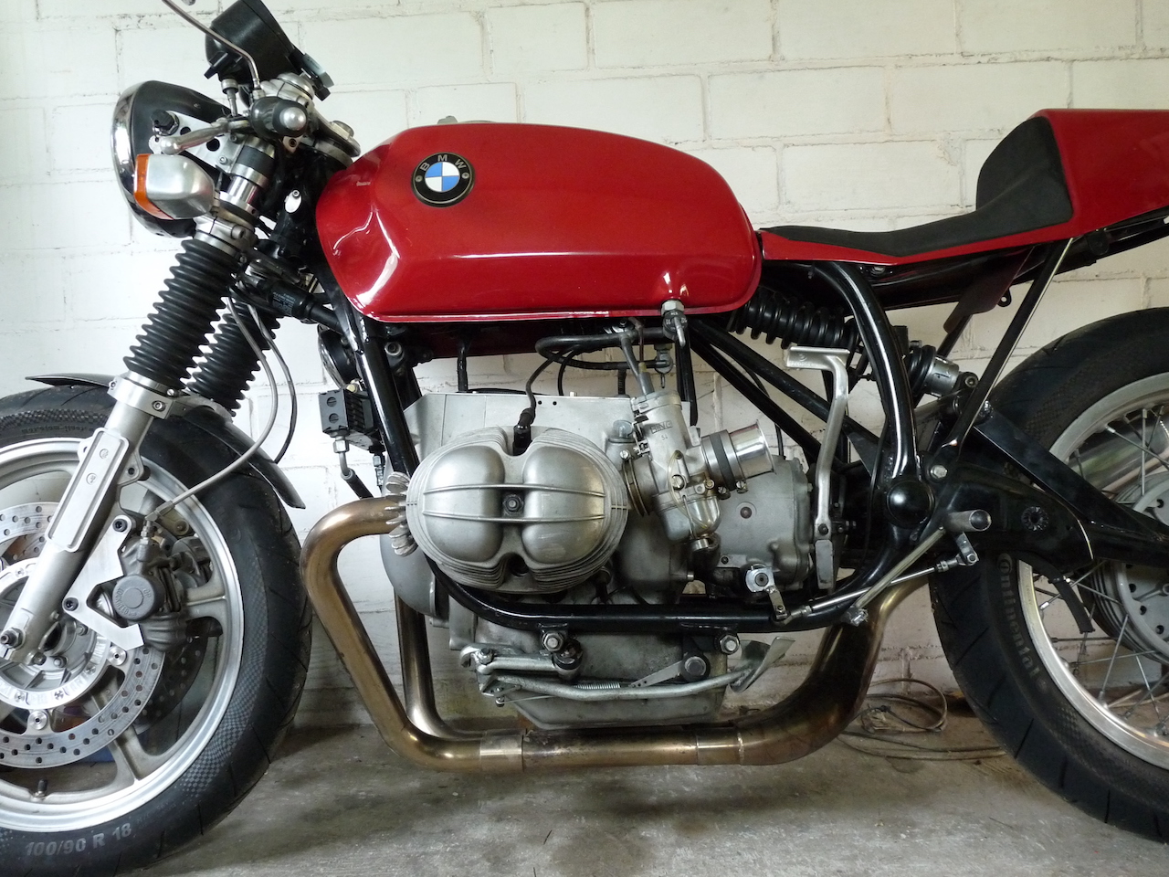

  • The cars are lagged behind ...
    Es existiert ein gigantischer Entwicklungsrückstand bei den Autos
    im Bereich der Fahrwerke und der Bremsen. Gehen wir an einem
    kleinen, 180kg leichten Superbike vorbei: Wir sehen eine 46er
    Upside-Down Gabel - obwohl die Kräfte an der Vorderradgabel
    nur einen Bruchteil der Kräfte ausmachen, die an der vorderen
    Radführung eines 1,5 Tonnen Autos wirken! Werfen wir einen
    Blick auf meine 1974er TT Replica: Sie hat 36er Standrohre.
    Damit war sie praktisch unfahrbar. Sie bekam dann auf Passung
    gedrehte Gleitrohre und einen exakt angepassten, hochsteifen
    Gabelstabilisator. Damit war das Motorrad wie verwandelt. Wenn
    man diesen Gabelstabilisator abbaut, wird das Motorrad wieder
    unfahrbar. Betrachten wir im Vergleich die vorderen Radführungen
    bei den Autos: Das ist direkt lächerlich. Da steckt ein enormes
    Entwicklungspotenzial drin, das bisher nicht ausgeschöpft worden
    ist. Praktisch die Technik der 70er und 80er Jahre heute nahezu
    unverändert vorhanden. Ein extremes Beharrungsverhalten auf
    alter Technik! Keine
    signifikante Weiterentwicklung erkennbar. Obwohl die Autos
    heute doppelt so schwer sind wie damals. Und die Motorräder?
    Etwa gleich schwer oder leichter wie damals. Aber rund 4-mal so steife
    Radführungen und Fahrwerke wie damals.! Noch krasser die
    Fahrräder: Wiegen heute nur noch die Hälfte, bei verdoppelter
    Und die Bremsen? Werfen wir einen Blick auf die 1974er
    TT Replica. Da waren auch mal so "Dosendeckel"-Bremsen
    drin, die wir heute noch in den Autos finden. Und jetzt: Habe
    ich da die Bremsscheiben eines Superbike-Motorrades eingebaut.
    Ein Unterschied wie Tag und Nacht. Bei Betrachtung dieser
    Bremsscheiben sehen wir, in welche Richtung sich die
    Scheibentechnik für Sportwagen bewegen muss: Zu großen
    Durchmessern (410mm) für die 20" Felgen. Gepaart mit
    Reibringen geringer Höhe (46-50mm), so dass diese Scheiben
    nicht mehr wiegen als eine heutige 380 CUP Scheibe. Besondere
    Anforderung: Die Konstruktion des Bremstopfes. Da sind
    vollkommen neue Konstruktionsansätze notwendig. Darauf High-
    Vanecount Bremsringe >90 Vanes pro Umlauf, um eine möglichst
    homogene Struktur des Bremsrings über dem Umlauf zu bekommen, um das
    Dröhnen zu minimieren. Die Bremssättel (PFC und AP Racing)
    sind schon o.k., wie sie sind. Nur Anpassung der Gehäuse
    an die neuen Scheibendurchmesser erforderlich. Beläge:
    Hochtemperaturbeläge (800 Grad) wie Pagid RST1 oder
    RST5e: Wenn wir die Betirebstemperatur nach oben
    schrauben, brauchen wir weniger Eisen: Weg
    von diesen enorm hohen und schweren Scheiben für
    diese wachsweichen Niedertemperatur-Bremsbeläge! Und
    die Alltagstauglichkeit? Pagid RST1 fährt sich wunderbar
    auf der Straße! (3 Jahre Erfahrung). Ob -5 Grad oder +35 Grad:
    Kein Unterschied im Kaltreibwert spürbar. Im Alltagsbetrieb

  • If I could...
    ... I would construct me the brakes for my Porscherl by
    myself - instead of waiting for industry action to come
    one fine day!.
    Consider what I did in the case of the 1974 TT Replica.
    I had these old pots from the 1997 BMW R90S. 30 years
    later, these beautiful and useful new friction rings for
    the superbikes appeared. Large diameter low-height
    friction rings. How could I "glue" it together?
    Constructed and built the shown intermediate connection
    rings. The most sopisticated high-accuracy components I
    ever constructed and built in my little garage!. And the
    1980's CP2696? Too good for throwing them away! I
    reconstructed them also. Heavily re-machined them
    Un-destroyable. A classical component still on sale!
    We see - the options!.
    And today?
    It bothers me looking at these old-fashion constructed brakes in my
    Porscherl. Feel the desire to construct me my discs by myself,
    if I only had the friction rings of the right dimensions!
    Front: diameter 410 mm with friction ring height 48 mm
    The same ratio 48/410 as we see in the Replica (38/320)! This
    is the right dimension. And in the rear? 45/410 same
    diameter as in the front - no smaller diameter. But smaller
    friction ring height. High temperature pads Pagid RST1 or
    If I had these friction rings, would construct me my brakes
    by myself!s_06.gif Buy me some billet radicals and machine them
    There is only one key component missing - and this is
    the friction rings of the right dimensions! If I had these
    friction rings, could construct the rest by myself!
